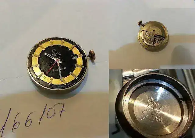

Hola Rafel, buscando, porque recordaba que habia uno, he encontrado un 1481, no veo que este marcado Omega, pero veo en la foto de Juan que la marca esta fuera de la foto, revisare, esta montado en un Geneve,
Durante la busqueda he encontrado uno que te hubiera servido de modelo y no recordaba, 551, ademas del de oro que te mostre, creo que ya es tarde pero si lo necesitas, esta a tu disposición.

Falta presentar el Genève, claramente pre-dynamic con caja Omega 166.107 Se trata de la caja del Genève Dynamic-1, coincide el calibre y todo lo demás. Lo curioso del ejemplar es que será de las primeras unidades, no lo he comprobado, ya que no lleva en la esfera la inscripción Dynamic, solo Genève.
