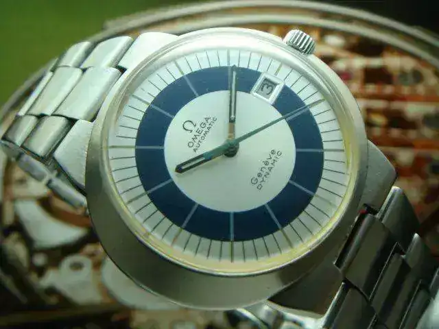

No tengo foto, me lo han ofrecido, es ovalado, con fecha y con una linea grande central en azul.
si es este
Un 56X (creo que el 562), si está en buenas condiciones es todo un maquinón :) si no... reparacioens caras y escasez de recambios

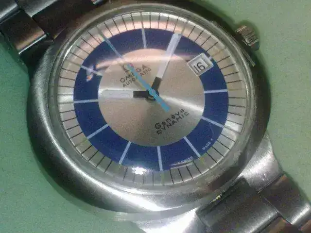

Gracias, si es igual que este pero con correa azul oscuro.
Podía llevar un Omega 1481 ó tissot 784
También monto el 1012.

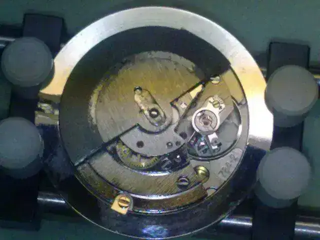

Hubo una polémica, en su día, en otros foros, porque un forero creía que su dynamic era falso; un relojero le había dicho que lo era por llevar un calibre tissot 784-2. (fotos del reloj de pepellf)
La cosa no quedó ahí ya que investigando (lumber) se llegó a la conclusión de que los calibres tissot 784 y omega 1481 eran iguales. El forero pulguitel hizo una gran exposición que no voy a copiar aquí completa pero sí algún extracto.
De la web de ranfft:
http://www.ranfft.de/cgi-bin/bidfun-db.cgi?10&ranfft&&2uswk&Tissot_784_2
http://www.ranfft.de/cgi-bin/bidfun-db.cgi?10&ranfft&&2uswk&Omega_1481
Tissot 784-2
Omega 1481
Al parecer omega montó en sus relojes geneve la friolera de 395.000 de estos calibres tissot 784-2/tissot 2481/Omega 1481. Hay información en este foro sobre la colaboración tissot/omega.

Exacto, tengo un Geneve Dynamic 1 de segunda generación, con caja pulida tal cual explica en el pdf que han adjuntado, página 5, que monta el calibre 1012.
Comprado a Blas M, y funcionando a las mil maravillas.
