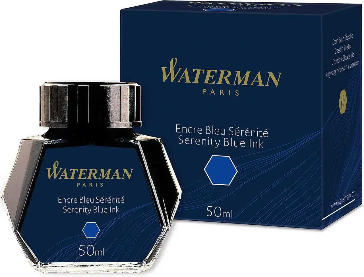

Eso sí, la tinta es Serenity Blue, de Waterman, la que dice el compañero Dafervi. Es la que uso con todas mis plumas (esa y Waterman Tender Purple) y no falla nunca, es muy fluida y no se seca. Yo de ti probaría a cambiar la tinta, quizá sea sólo eso

Yo utilizaría la tinta Waterman azul. Es la tinta contra las plumas rebeldes.
y coloca las 3 plumas en diferentes posiciones y a ver si a cual le pasa.
Reacciones: gon001, JavierRL y Sampo
Las tintas Waterman, especialmente las azules, son la prueba del algodón: si con ellas la pluma no va bien, puedes estar seguro de que no irá bien con ninguna.
