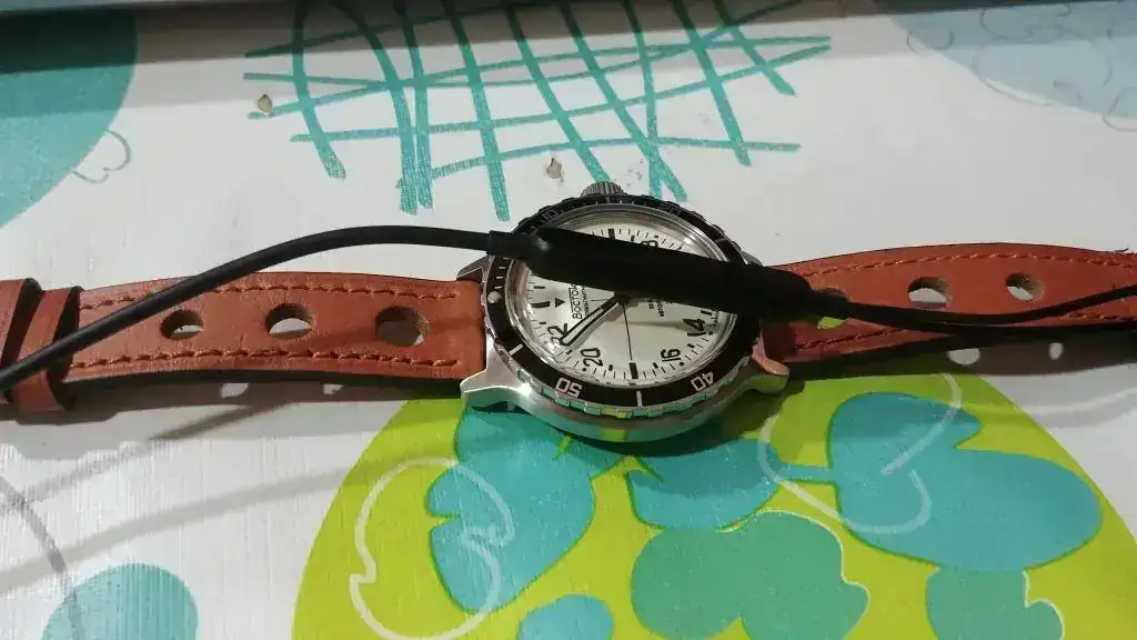

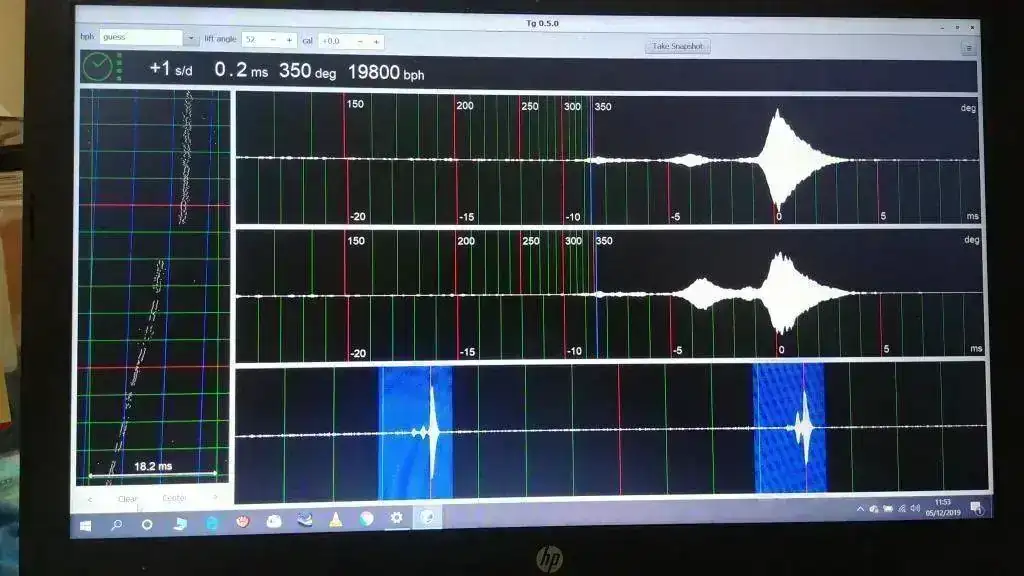

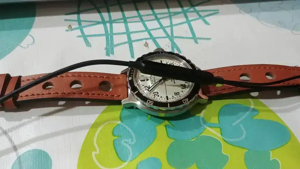

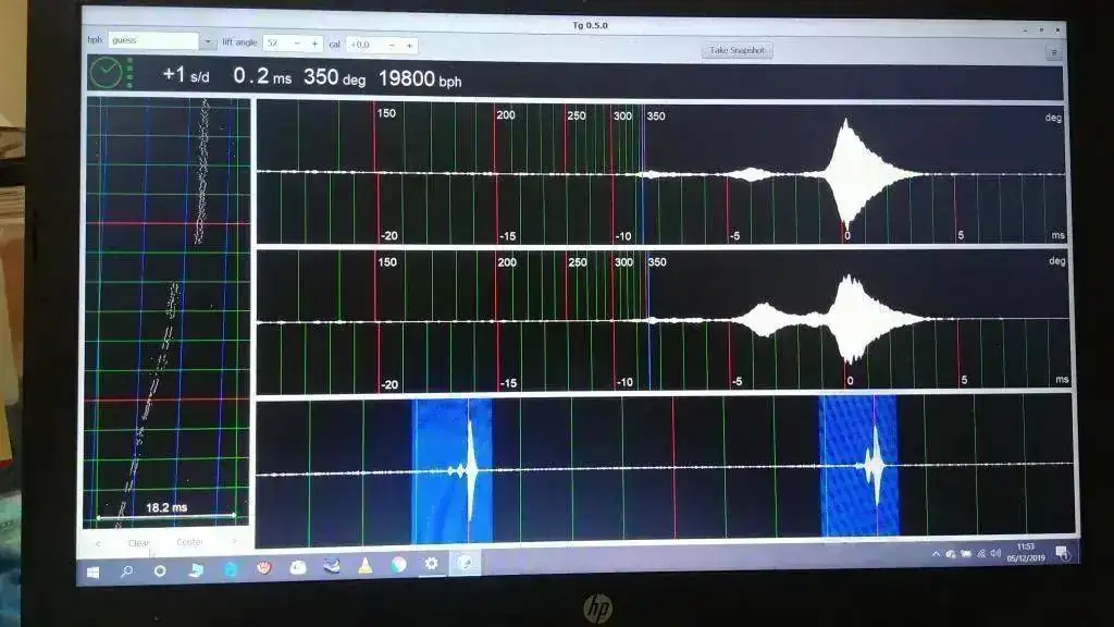

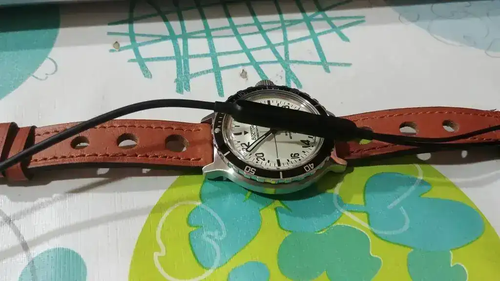

Yo utilicé un programa para PC que el compañero "Ciclocampista" mencionó en otro hilo, y me ha ido bastante bien, al menos en sentido orientativo. Después de abrir y ajustar el reloj un par de veces e ir comprobando con este programa, he logrado dejar el reloj de momento en +1 segundo al día.
Este es el programa, yo utilizo el micrófono de unos auriculares mini que tenía arrinconado y me va de lujo.

Tienes que tener paciencia, la última vez que lo abrí y regulé iba poniendo el micro delante del volante y observando los datos que me daba el programa, también iba cambiando la posición del reloj y estaba un rato con el micro delante, boca arriba, boca abajo, del lado izquierdo y derecho y en alguna otra posición "extraña" y después, por pura intuición o por pura "potra", iba corrigiendo la raqueta un poco mas o un poco menos, dependiendo de los datos del programa. A veces veía que en una posición me daba 0" y en otra -10" y en otra +15", así que iba corrigiendo.
Ya te digo, no se si por pura intuición o no, pero de momento a día de hoy, y después de 4 dias comprobando, me da un error de tan solo +0,6".....¿pura potra?...puede que si, pero de momento va de fábula!
Cuando lo llevo puesto parece que ni se inmute e incluso que atrase un poco y cuando lo dejo durmiendo siempre lo hago boca arriba y entonces, parece que adelante otro poco y se compense.
Pero ya te digo, es cojérselo con filosofía y paciencia e ir probando y comprobando y mucha suerte! ;-)

Hola.

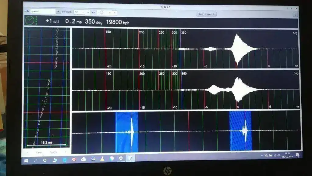

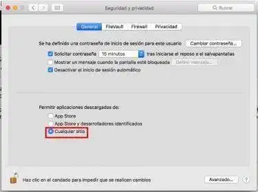

Muchas gracias por el aporte. He estado mirando la versión Mac OS X y creo que primero hay que instalar un programa para compatibilizar las versiones de Linux en OS X, que supongo que luego hay que "toquetear"la terminal con las instrucciones que dan en la página.
Bueno, de momento esperaré y buscaré algún otro tipo de programa que pueda instalar directamente. Lo que sí que tengo "toqueteado" en la terminal es el permitir instalar aplicaciones de cualquier sitio, porque los de Apple son muy cucos y en las últimas versiones de su sistema intentan que solo admita las aplicaciones que hay en su AppStore.
Con el "toqueteo" correspondiente en la terminal del sistema, te sale la tercera opción enmarcada en rojo que, por defecto, actualmente no existe:
https://www.todoappleblog.com/como-...icaciones-de-cualquier-sitio-en-macos-sierra/

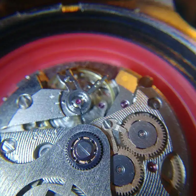

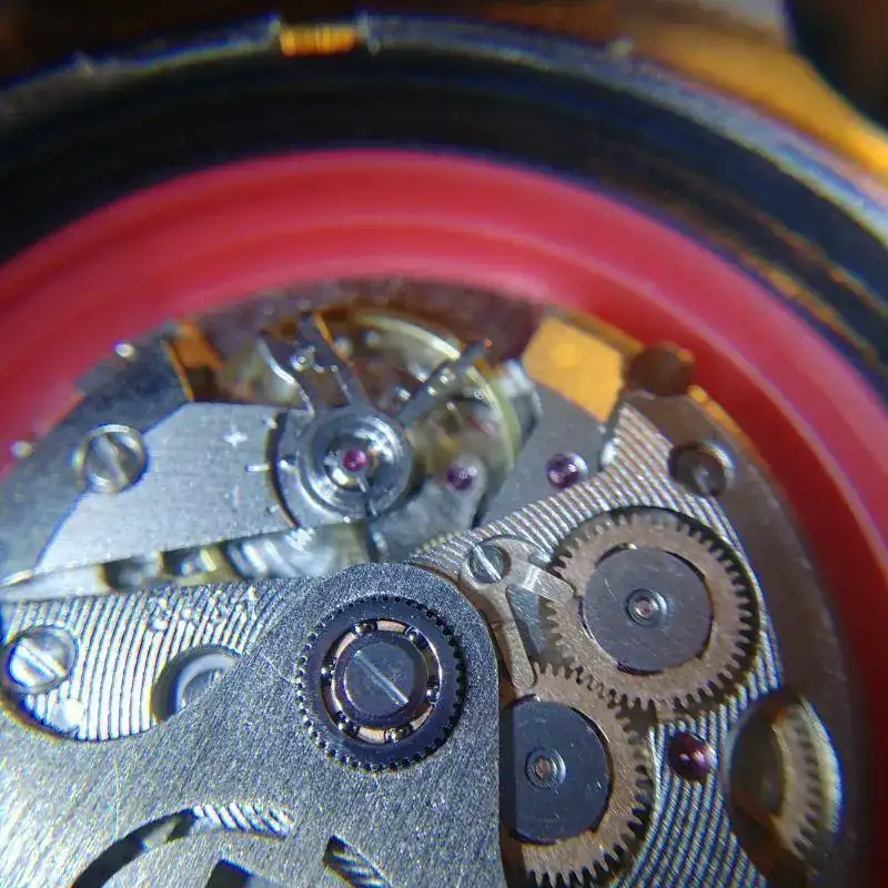

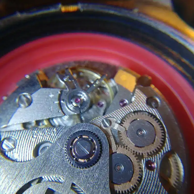

La "Bata" es la pieza que envuelve el mecanismo y es de plástico.
Aquí en la foto es la pieza circular roja que rodea el mecanismo.
Ver el archivos adjunto 764059
