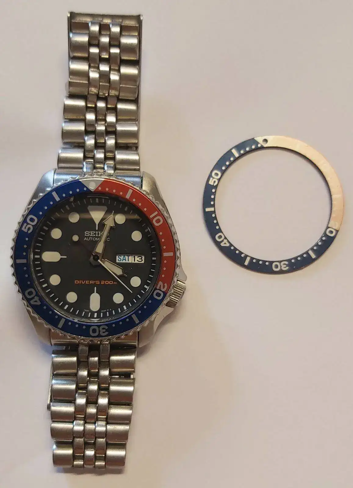

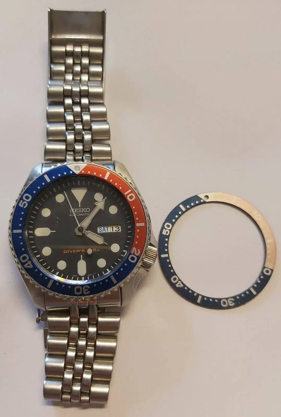

Comparativa de los 2.

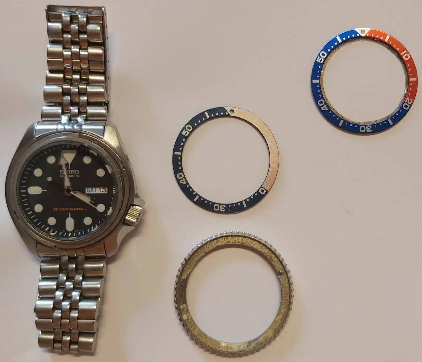

Meto navaja, algo de fuerza... y ya. Primer susto, ha salido un arito... cachis,
¿cuál es su posición? ¿lo podré volver a poner? ¿De dónde ha salido? ¡¡PRINCIPIANTE!!

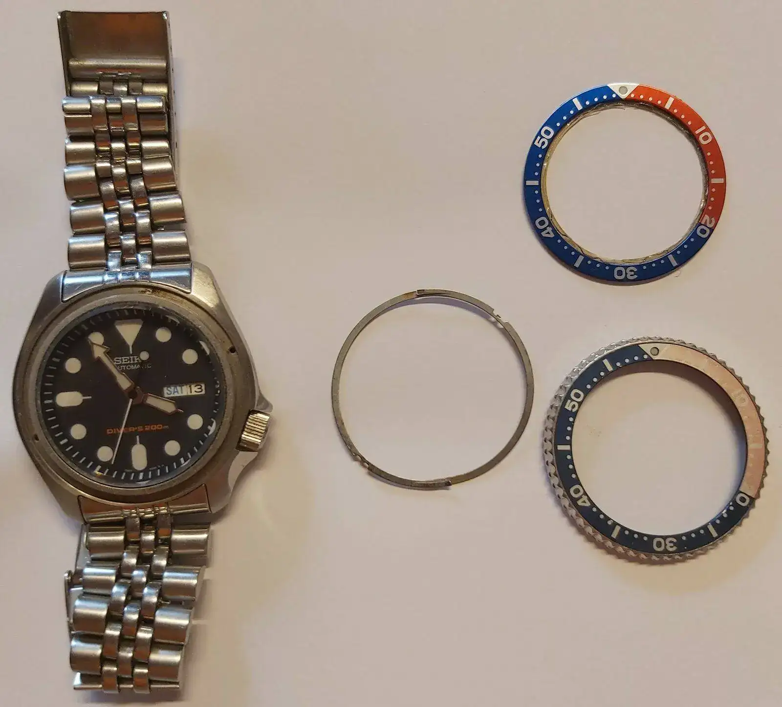

No hay problema, es el arito que hace los clicks, se pone fácil de nuevo.
Arito en su sitio y viejo insert quitado ya, con cuidado, haciendo palanquita despacio con la navajita, desde la parte de adentro, para no doblarlo.
Se ven los restos de la antigua tira adhesiva. Habrá que limpiar.

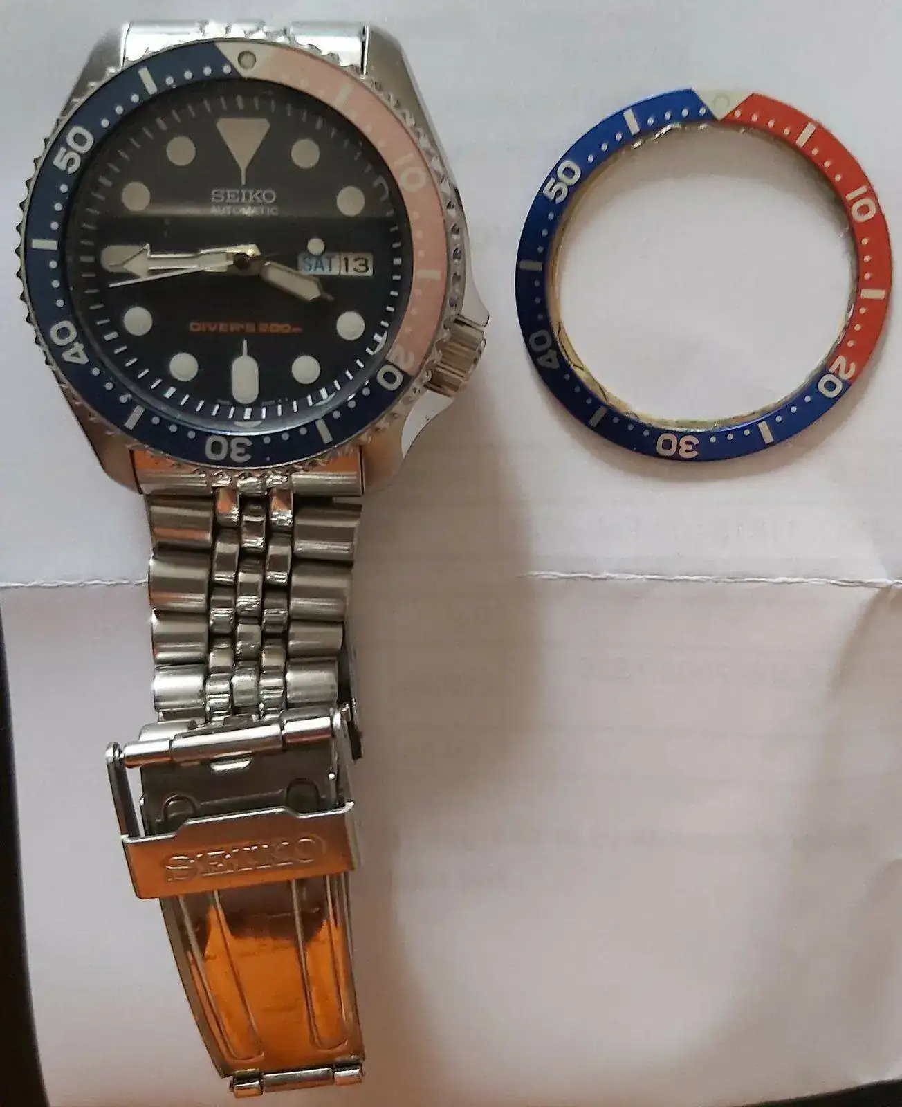

Pongo el nuevo por encima, para ver el efecto. Esos rebordes que se aprecian en el nuevo, por la parte interior, es la cinta adhesiva 3M que lleva, sobresale algo. Se solucionará después.

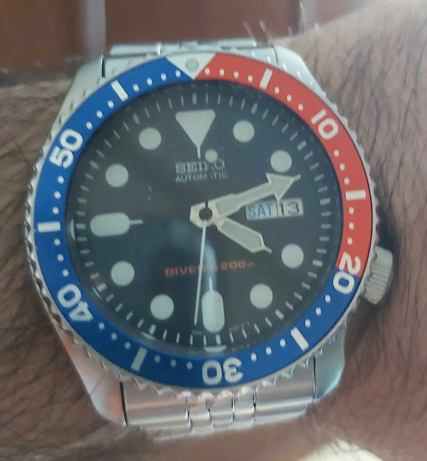

Bueno, así queda definitivamente. Se nota mucho el cambio ¿no?
