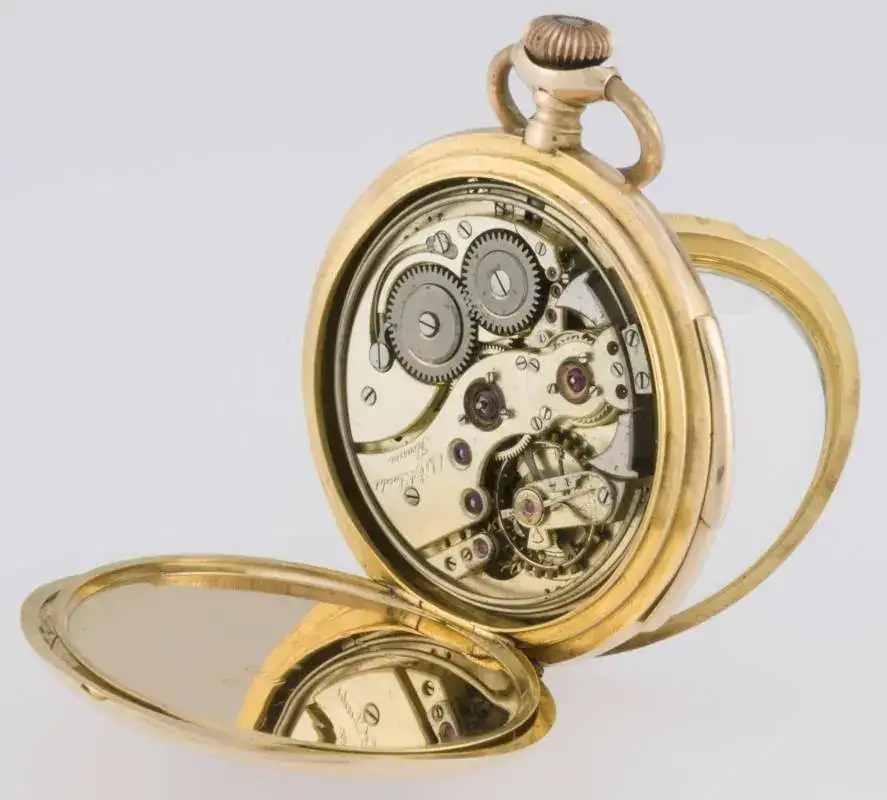

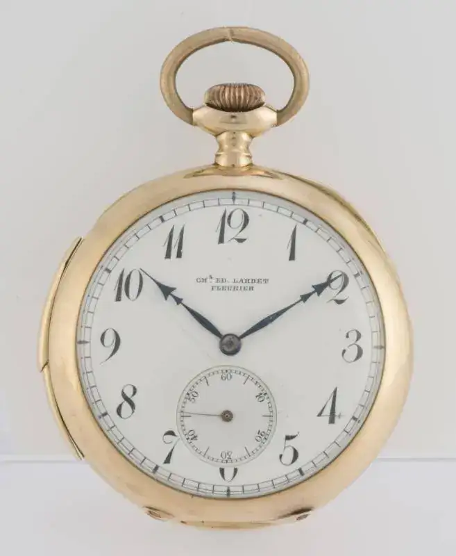

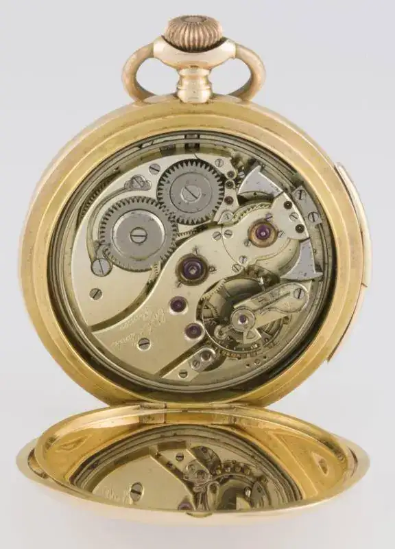

Hola a todos
Por favor alguien me puede informar si es posible ajustar la soneria de este reloj de bolsillo CH ED Lardet Fleurier de alguna forma sencilla?. El reloj da 3 tipos de sonidos diferentes (horas, cuartos y minutos). Las horas y los minutos los da bien, pero los cuartos siempre da los mismos (3 cuartos). Adjunto fotos.
Ejemplos:
Hora 8:17 --- 8 toques de hora(OK), 3 toques de cuartos(MAL) y 2 toques de minutos(OK).
Hora 15:38 --- 3 toques de hora(OK), 3 toques de cuartos(MAL) y 8 toques de minutos(OK).
Hora 19:54 --- 7 toques de hora(OK), 3 toques de cuartos(OK) y 9 toques de minutos(OK).
Gracias de antemano.
CH ED Lardet Fleurier-1.webpCH ED Lardet Fleurier-2.webpCH ED Lardet Fleurier-3.webp
Hola Ocreme , un bonito reloj el que muestras.

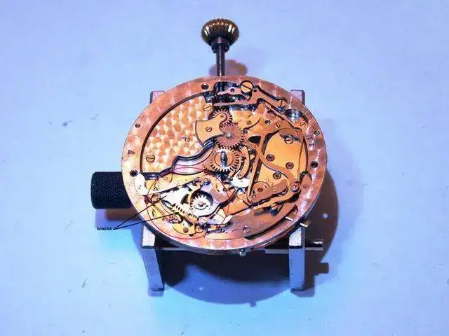

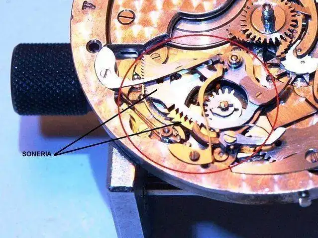

Por lo que dices algo va mal cuando el reloj cuenta los cuartos , lamento decirte que no hay una manera " sencilla " de ajustar eso , la función esta debajo de la esfera , son unas ruedas dentatas en forma de estrella y deberian ser manipuladas por alguien que sepa lo que hace y con experiencia.

Debajo de la esfera de un sonería :
Alguna palanca , serreta o rueda estan mal ajustadas o fuera de lugar , te lo debe mirar un profesional.
Mi consejo es que si todo lo demás funciona, no intentes repararlo, cuanto más intervengas en él en mi opinión es peor, salvo que lo haga como te dicen aquí un muy muy buen relojero especialista.

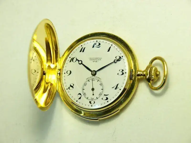

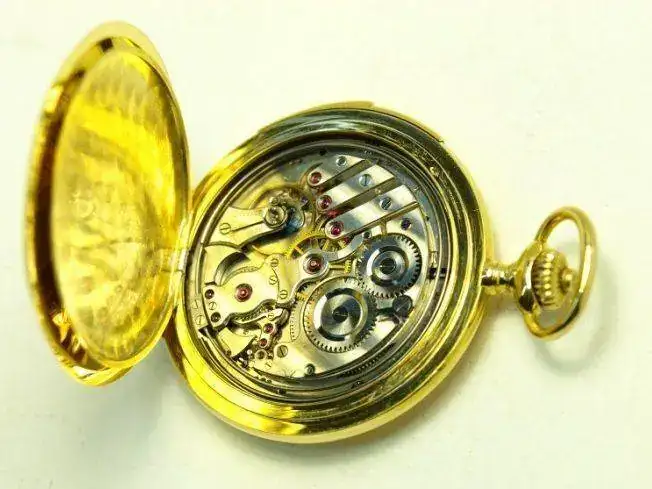

Os pongo una foto del mío, sin sonería pero de gran calidad:

Gracias a todos por los comentarios. Lo pondré a la venta comentando el problema que tiene, y que el comprador lo envie a un buen relojero.
Estoy terminando de hacer una revisión total (desmontaje, limpieza intensiva, lubricación y montaje) de un reloj parecido a ese que heredado de mi abuelo (un cronometro de repetición FIX), y el tema de la sonería tiene su cosa, no es complicado una vez que lo entiendes, pero es un poco puñetero por la interrelación que hay entre las distintas piezas que lo componen.
Sería conveniente averiguar lo que pasa porque puede ser una tontería y bastaría con poner las piezas en su sitio y eso daría bastante mas valor al reloj.
Si quieres intentarlo es muy fácil, basta con retirar el cuadrante y tienes a la vista todo el mecanismo, de manera que puedes comprobar si hay algo roto o descolocado.
Amigo ocreme en el gran esquema que tempus ha colocado donde aparece la letra M eso es la sierra de los cuartos,el problema debe de estar ubicado alli,pero si quieres un consejo y no tienes experiencia no toques nada,y mas si tu intencion es venderlo,un mal sonido es mucho mejor q ninguno y por lo que cuentas es una tonteria pero la palanca B es la que rige los cuartos y la sierra la q dictamina,mejor llevalo a un relojero.Un saludo
Gracias PRINCIPIANTE y juliocesar por la información
Sería una auténtica locura con la mínima experiencia que tengo tocar este reloj. Lo voy a poner en venta así mismo a ver si se vende, de todas formas no dejaré de buscar un buen relojero que pueda responder por esta bonita y valiosa pieza, y una vez arreglado sube un poco su valor.

El amigo Enrico pone los puntos sobre las ies , el reloj esta firmado por Ch. Ed. Lardet a Fleurier pero el movimiento del reloj pertenece a una ebauche de LeCoultre.

Como te dije en privado.....ni se te ocurra tocar nada y no dejes que te lo manipule nadie que no sea un señor relojero.....y RELOJERO con mayúsculas te lo destrozaran si no esta ya destrozado por algún "manitas".
como te digo por experiencia yo llevo jodidos mas de 5 sonerias y soy un manitas....manazas...pero vamos que te hago un eje de volante sin problema, pero esto no es hacer un puñetero eje de volante....que va.

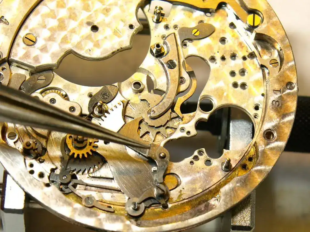

Por si tienes curiosidad te dejo unas fotos del mío, donde he señalado la zona donde están las ruedas que accionan los martillos y que probablemente sea es sitio que habría que mirar.
buenos días.
Principiante ese no es el sitio....ojala seria ese el sitio, el sitio creo yo es el caracol del contador de cuartos ...ósea que toca sacar el cañon entero y mirar el motivo por el cual no corre la contadora de cuartos......que pueden ser un monton de motivos y todos ellos jodidillos....
Vamos que llévalo a un buen relojero y déjate de historias que lo vas ...o te lo van a destrozar ......si es que no esta ya destrozado

Supongo que te refieres a esta pieza
Gracias por la información, la verdad es que aunque ya tengo algo de experiencia en relojes (sobretodo de muñeca), este es el primero de estas características con el que me meto, y ha sido por necesidad, pues mi padre lo llevó a un par de relojeros y no hicieron mas que añadir aceite a los ejes, sin antes limpiarlos, así que puedes imaginar la "pasta" que tenía, ¡estaba totalmente atrancado!
Me ha costado bastante el trabajo, pues he tenido que desmontarlo, limpiar hasta las ranuras de los tornillos y volverlo a montar y todo eso sin mas ayuda que las fotos que he ido sacando de cada cosa que hacía, pero el esfuerzo ha merecido la pena pues el reloj ha quedado perfecto, su marcha es "im...prezzionante", y el aspecto es el que puedes ver.
Lo cierto es que aunque estoy muy orgulloso del trabajo, no se si volveré a meterme en otra como esta.

No amigo Principiante ....esa es la contera de horas no de cuartos....la de cuartos esta bajo el cañon que le falta a esta foto....... y al sacarle ....sin tener experiencia lo mas fácil es que lo jodas todo bien jodido.......a mi ya me paso dos veces.....mira si soy gilipollas.

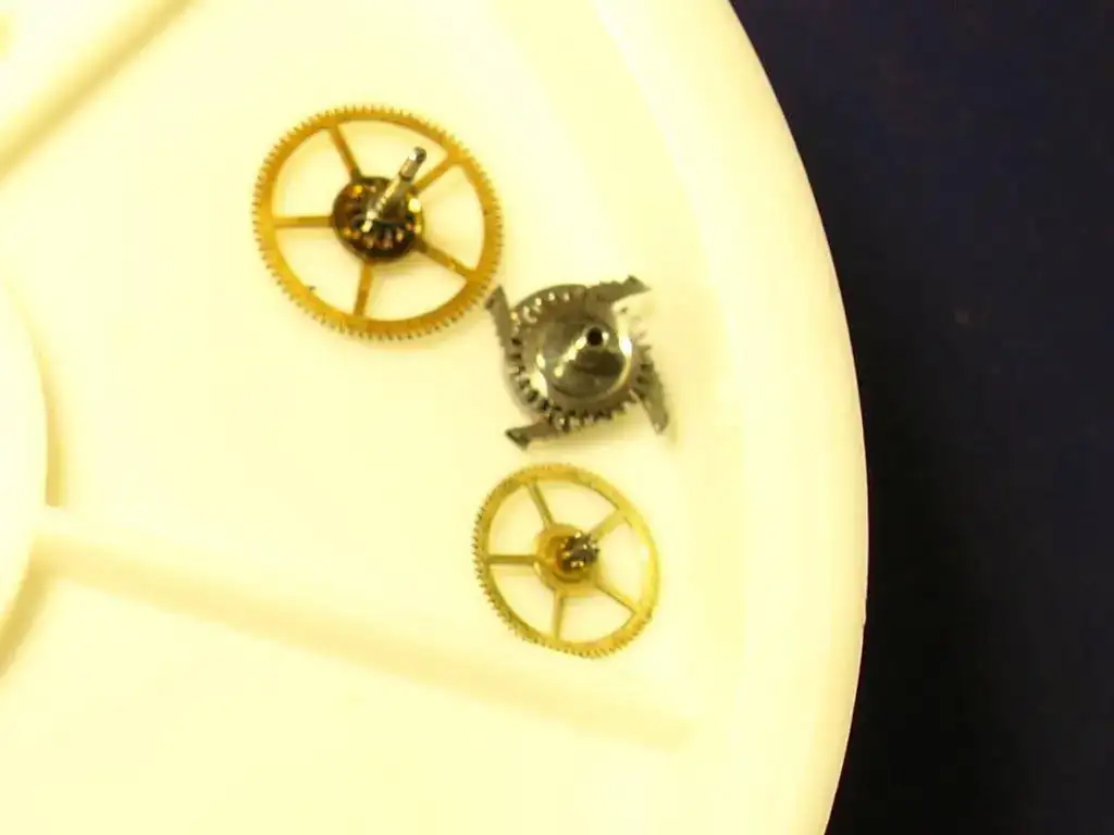

Entonces te refieres a esta

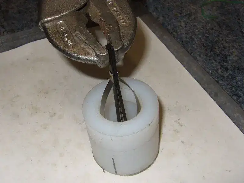

La verdad es que me costó sacarla y tuve que fabricar un útil donde poder apoyar las patas del "presto" para extraerla de manera controlada, porque no había forma de que soltara y tampoco quería tira de ella a lo "bestia", porque en relojería la fuerza bruta no suele ser nada buena.
si, yo creo que es esa estrella en su parte inferior ...algo sucede por hay, siempre da los tres cuartos y por tanto no mueve la rueda.
Yo lo llevaría a un buen relojero de verdad....después de sacarla darle el apriete justo...uf, uf.....que ya rompi dos sonerias por sacarla...que es jodido, que hay que tener mucha experiencia en sonería...que la lias
Disculpa Principiante podias enviarme foto del útil para sacarlos sin joderlos......como dije anteriormente ya jodi dos sonerias por intentar sacarle, también es cierto que tenían oxido.

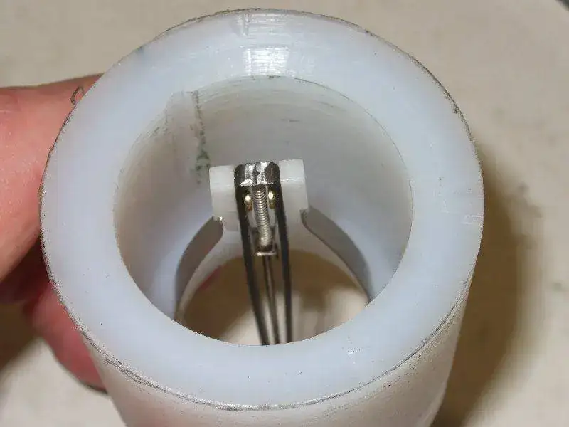

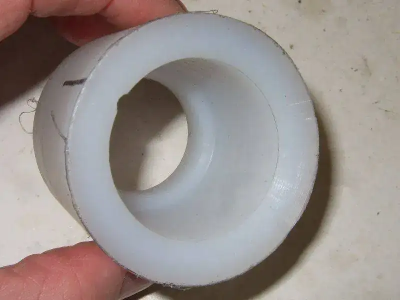

Perdona que no te haya dicho nada antes, a ver si esta noche hago unas fotos de invento y las cuelgo, te advierto que es un apaño tipo Mcguiver, pero funciona.
Pongo las fotos del útil que hice para sacar el cañón del reloj de bolsillo con sonería.
Lo que hice fue una pieza a torno de una barra de nylon y la taladré para meter dentro el "presto", ese taladro tiene un diámetro exterior un poco mayor del de la pletina y uno interior mas pequeño para presionar los flejes del "presto". El borde esta achaflanado para que haga apoyo la periferia de la pletina. Todo ello tal y como se ve en esta foto.

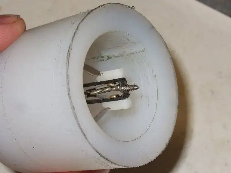

Así queda el presto una vez introducido en la pieza, como puedes ver, las puntas del mismo están firmemente cerradas
En esta foto he usado un pequeño tornillo para hacer las veces del "cañon" y así poder comprobar como quedaría sujeto este.
Una vez sujetado el cañón solo queda tirar de él para arriba, y lo que hice fue usar una mordaza de presión de esta manera.
Para tirar verticalmente, lo que hice fue abrazar la pieza con la mano izquierda de manera que la mordaza apoyara en los dedos índice y pulgar y con un ligero movimiento del pulgar desplace la mordaza para arriba y soltó el cañón. No te he podido poner una foto de todo eso porque me faltaban manos, ya que una la tenía sujetando la mordaza y la otra haciendo la foto.
Para montar el cañón, presenté este en el eje y con un alicate de puntas (que previamente había forrado con cinta aislante), presione los dos extremos para que entrara y se coloco sin problemas.
Esto es todo, espero que te sirva de algo.
