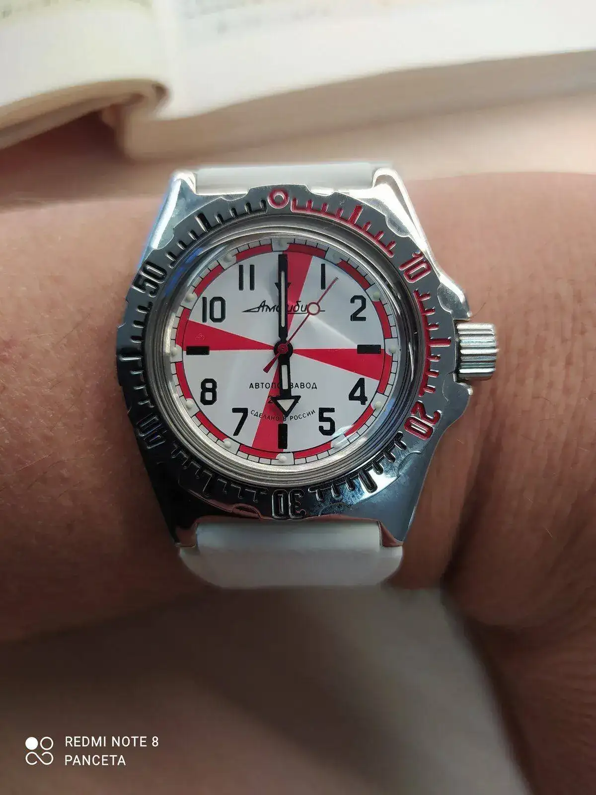

Buenas tardes.
Tengo un ruso que tiene la aguja de la hora ligeramente descentrada.
Mi TOC me invita a hacer algo al respecto.
¿Cual sería el método más sencillo para apañar el tema?
¿Podría simplemente forzar las agujas sin sacarlas hasta que estén en su posición?
Gracias tovariches!

Yo diría que sí, pero yo recentraría la minutera. Tienes más palanca y mejor acceso, además de más referencias de dónde colocarla 😉

Si fuerzas las agujas estaras forzando las ruedas, quizas no pase nada pero lo mejor es quitarlas y volverlas a poner correctamente.

Es una mala idea forzar las agujas... Que puede funcionar ojo, pero no es recomendable.
Si fuerzas la minutera estarás avanzando la hora también salvo que la bloquees de alguna forma. Al fin y al cabo es lo que haces para poner el reloj en hora, hacer girar la minutera.
Si fuerzas la horaria, estás metiéndole un par salvaje a las ruedas...
No es demasiado difícil sacar y volver a meter unas agujas, pero requiere cuidado, paciencia y seguramente a la primera te queden peor de lo que están. Cuestión intentarlo con cuidado hasta que queden perfect.

Forzar las agujas no suele funcionar. Como muy bien explica Kaboom, tendrías que retener la horaria para intentar mover la minutera y eso significa forzar también los engranajes.
La única manera recomendada es sacar segundera y aflojar o sacar la minutera y recolocarla.

Recolocar, siempre.
Reacciones: OldTraveler
Es muy fácil (aunque requiere cierto tacto y paciencia) extraer y recolocar las agujas, sin ningún problema panceta.
Entiendo tu TOC pero no las fuerces.
Como te dicen saca la segundera y la minutera y vuélvela a meter centrada. A veces tocan los huev_s pero con las herramientas adecuadas es fácil y hay muchos tutoriales en youtube.

No lo fuerces, no funcionará. Simplemente quítelos e instálelos nuevamente. Más fácil y mejor. Pero antes de todo eso revisa otras posiciones. A veces, los diales no se imprimen bien y, por ejemplo, las manecillas estarían bien a las 3 o 6 horas, pero no a las 12 horas.
