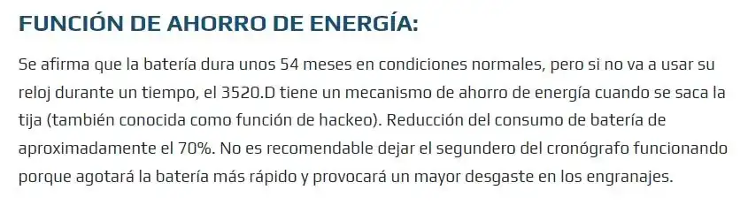

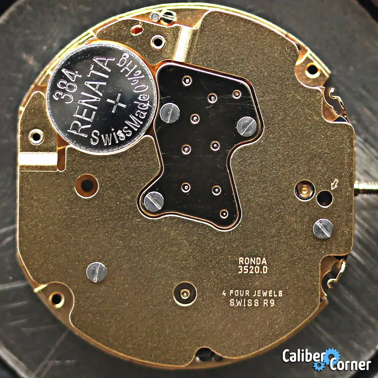

Hace unos dias abri uno de mis relojes para cambiarle la pila, monta un calibre Ronda 3520.D, como no conocía mucho sobre él busqué información en internet. Me sorprendió ver un apartado de "función ahorro de energía" que consiste en sacar la tija, me surgió la duda de si esto es común a todos los cuarzos, ya que generalmente cuando los compras vienen con la pieza de plástico en la corona precisamente para esto.
Os dejo unas fotos del calibre:

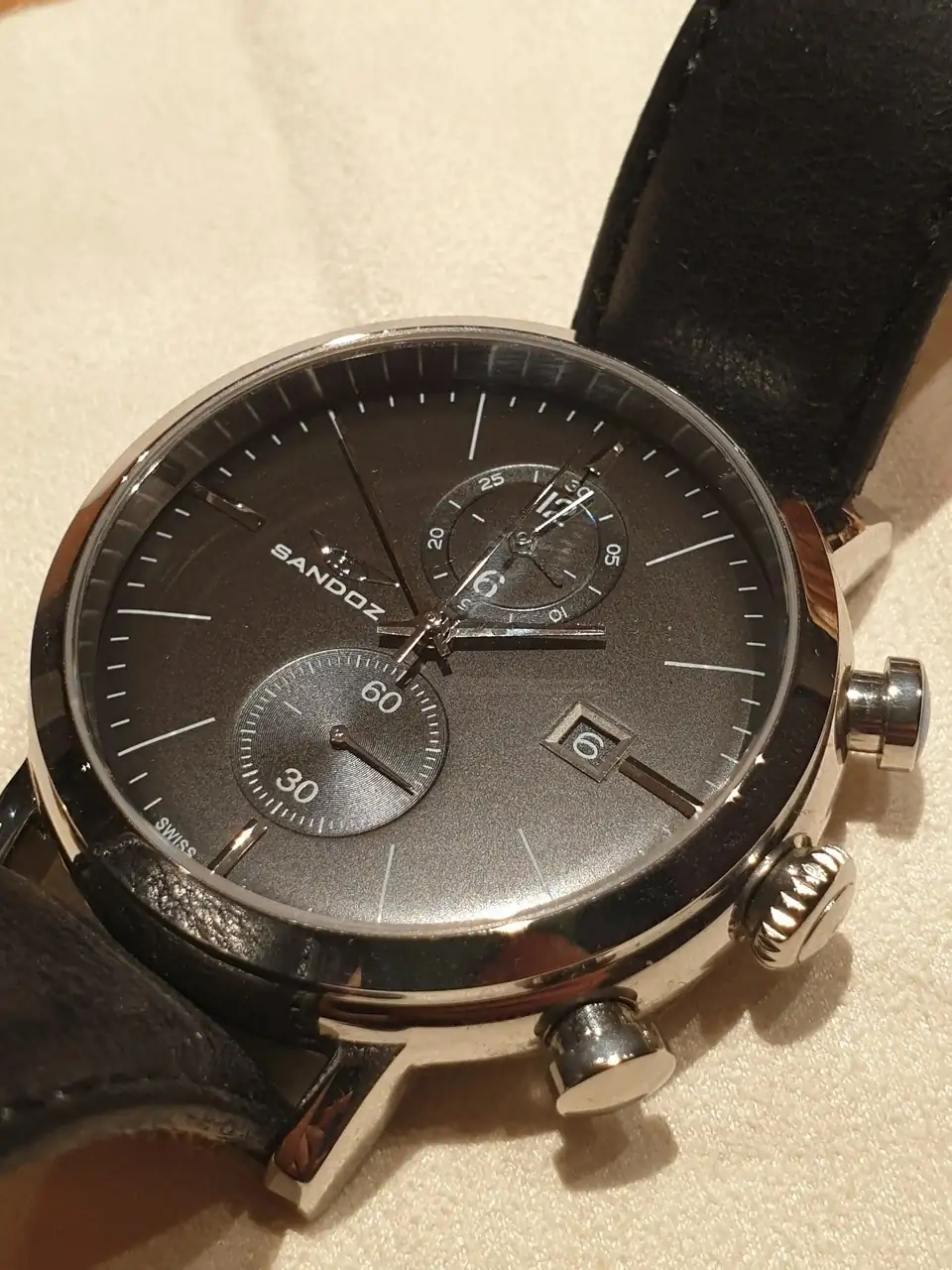

Y del protagonista

Creo que en la mayoría de los cuarzos se para el segundero cuando sacas la corona pero no sabía que en algunos esa función actúa como ahorro de batería.

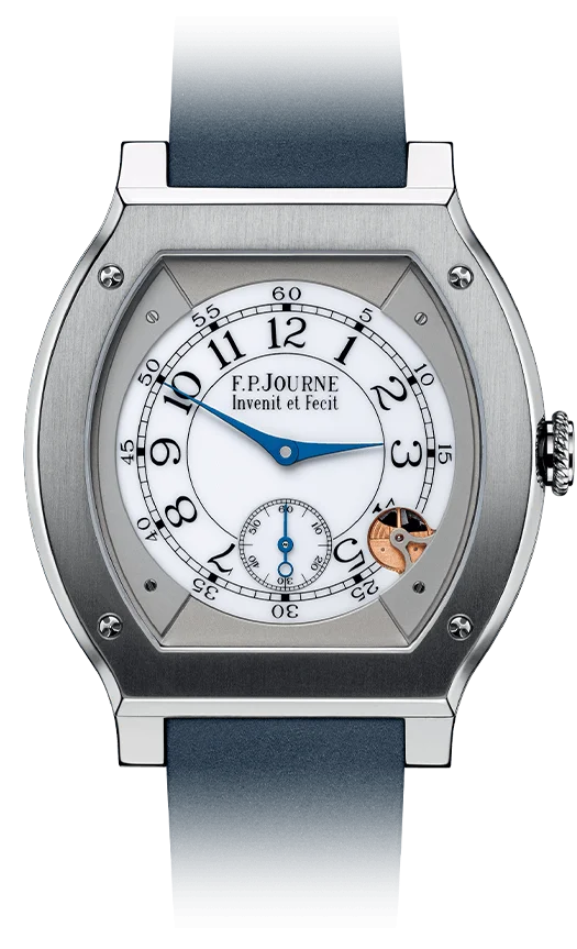

Salvando las distancias, me vino a la mente el FP Journe élégante con su función de stand by que detecta cuando se mueve el reloj para ponerse en marcha. Así consiguen entre 8 y 18 años de autonomía para este calibre electromecánico.
Reacciones: Jose Perez, Domimc, Omar3D y 1 persona más
No es que sea un modo ahorro de bateria como tal, simplemente en cualquier cuarzo si sacas la tija la tija una posicion se paran las manecillas con lo que gasta mucho menos.
Yo si los voy a tener mucho sin usar los dejo con ella fuera.
Hay gente que opina que no es bueno si estas en un ambiente muy humedo, pero si no es asi y lo gardas bien sin problema

Hola amigo, eso es lo que pasa con cualquier cuarzo como el que indica el OP. La magia del FP Journe es que él solito se pone en hora cuando detecta movimiento. No hay que sacar ni meter la corona.

En mi Aquaracer, TH aconseja esta función para ahorrar energia si no vas a usarlo en cierto tiempo.

Hay varias clases de mecanismos.
En unos, la corona simplemente para el segundero.
En otros la corona actúa como "interruptor general" de manera que queda desconectada la pila para ahorrar energía.
Y luego ya están aquellos más sofisticados que tienen un modo de "hibernación" en el que se conserva la hora internamente, pero se paran las agujas.

Llámame loco, pero creo que la gracia de un cuarzo es que siempre está en hora, obviando el desajuste mínimo acumulado a lo largo de los meses.
Por otra parte, dudo que nadie se arruine por los cambios de pila de un Sandoz.
Reacciones: galunco y Omar3D
Ni de cualquier marca, a no ser que tengas una colección indecente de relojes de cuarzo y que tengas que pedir prestado para las pilas, lo de reserva de energía lo veo poco práctico, prefiero tener un reloj para lo que sirve, para dar la hora.
