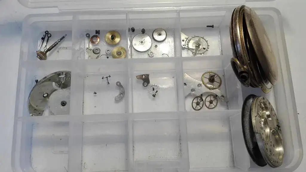

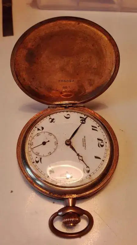

Compré hace tiempo este reloj en internet
Marca Téméraire Personalizado para la joyería Martino de Madrid.
Lo he desmontado para limpiarlo
En el montaje rompí un tornillo que pude reemplazar y perdí un muelle saltarín que tuve que rehacer

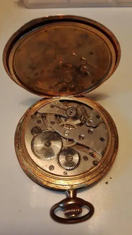

Salvados estos problemillas y una vez montado compruebo que funciona correctamente, si bien la aguja minutero queda algo holgada y se engancha.
¿Cómo podría solucionar este fallo?
Gracias
Pedro Oar
Hay varias formas.
Ajustar agujas, de metal, colocar, la aguja invertida, sobre un tas de acero pulido, apoyar sobre la misma un limaton plano, y golpear, con un pequeño martillo.
Ajustar agujas, de metal, con punzonera y punzón, o bien con punzón culo de huevo, punzón de tres caras, o punzón sacabocados.
Ajustas agujas, de metal, con la ayuda de punzón de estrechar centros de despertador, estos punzones son como los sacabocados, pero llevan punta de centrar amortiguadora.
Adaptar agujas, demasiado grandes, con la ayuda de sierra, cuchilla de Galy, hacer corte en el extremo o lateral del casquillo, estrechar el casquillo, con una alicates.
Ajustar agujas, de plástico, cerrar el agujero a base de adhesivo instantáneo, una vez seco ajustar con escariador.
