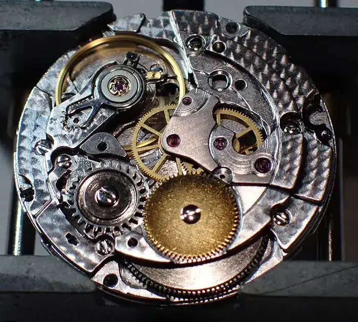

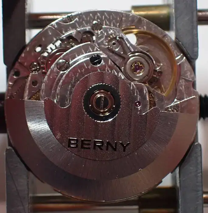

Aquí está el susodicho! este calibre estaba montado en un Berny, que funcionaba de maravilla uno o dos segundos al día de adelanto y así siguió la criatura hasta que un buen día se paró sin mas.
Y en esta foto del lado inferior, si os fijáis se ve la causa.... el remache con cabeza de tornillo que sirve para mover de forma precisa la raqueta y afinar el ajuste se salió de su "gujerito" y se metió por debajo del volante atascándolo.
Aquí se ve mejor! me puse en contacto con Berny mandando fotos a través del cristal de la tapa, sin desmontar nada.... lógicamente, me pidieron además un video donde le diera cuerda al reloj y mostrara que efectivamente no funcionaba y así lo hice, a partir de ahí no pusieron ninguna pega y siempre contestaban muy rápido. Su propuesta fue devolver el reloj sin gasto alguno y me mandaban otro.... pero soy muy rarito y no me gusta devolver las cosas que ya he usado y han estado conviviendo conmigo.... así que les propuse no devolver nada, que me mandaran un Seagull st2130 nuevo y que ya lo montaría yo bajo mi responsabilidad, me contestaron que no había problema si quería hacerlo así, pero que en lugar de un ST2130 me mandarían un PT5000 que según ellos estaban mejor acabados y les daban mas confianza, me pareció bien y todo salió de perlas.
Y ahí tenéis al Berny con trasplante hecho desde hace ya bastante tiempo.... y he de decir que no puedo estar mas satisfecho con el PT5000, tal como llegó se lo puse al Berny y antes de ajustar la marcha decidí usarlo un par de días para que se asentara la cosa..... no hizo falta tocar nada, va a 0 segundos día..... si, si! lo que leéis, 0 segundos día! y no es que un día atrase 1 segundo y al otro lo adelante..... lo estoy siguiendo con una app a diario y hace dos semanas que se mantiene a 0 segundos día. INCREIBLE!!
En fin, al lo que íbamos. al sacar el Seagull del reloj, le quité el volante y ahí estaba el remache, digo remache porque aun que parece un tornillo, no lo es si no que se trata de un remache con cabeza excéntrica para mover muy precisamente la raqueta a derecha e izquierda.
Así que quitado el tornillo monté de nuevo el volante y el calibre se puso a latir como si nada, el remache lo perdí, pero tampoco hubiera sabido como volverlo a colocar con seguridad... pero bueno! el calibre es 100% funcional, lo único que no tiene ajuste preciso... hay que mover la raqueta como un NH35 por ejemplo.

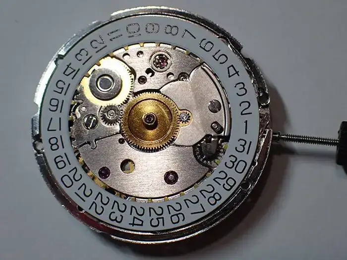

Y ahí tenéis la parte del dial completamente en pelotas, ese mecanismo cambia de fecha de forma casi instantánea al contrario que NH35 que lo hace durante un par de horas.
La parte de abajo sin el sistema de remonte automático.

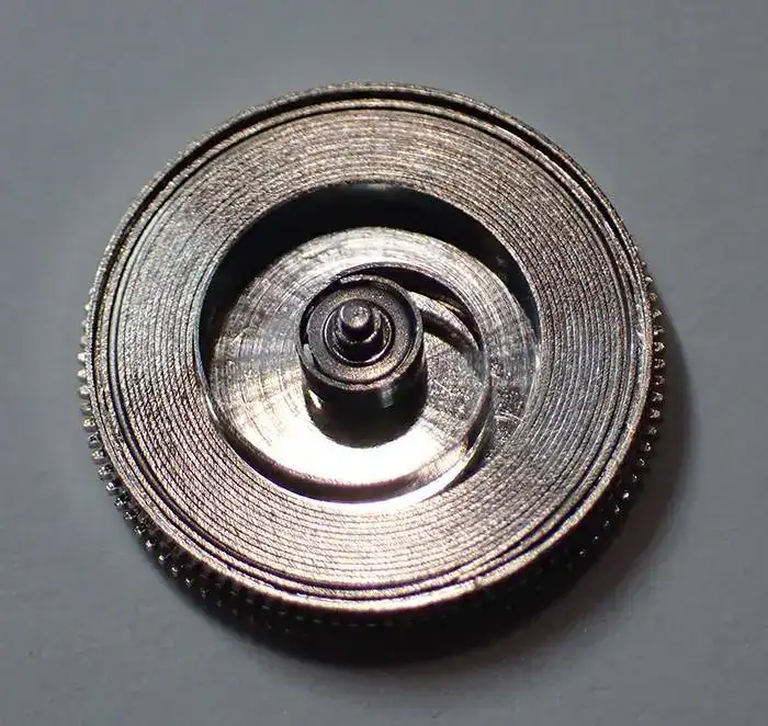

Lo que si he dejado listo es el barrilete de cuerda:
A simple vista se ve bastante seco.
Nada de grasa de freno a simple vista!
Todo limpio y a punto!

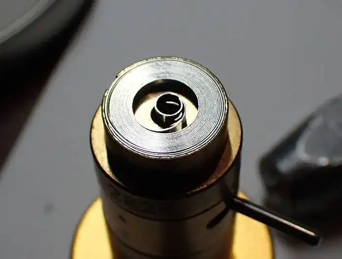

Muelle cargado en la estrapadora y paredes del barrilete engrasadas con moebius 8017.
Una vez dentro del barrilete un poco de 8200 sobre el muelle y tapa puesta.

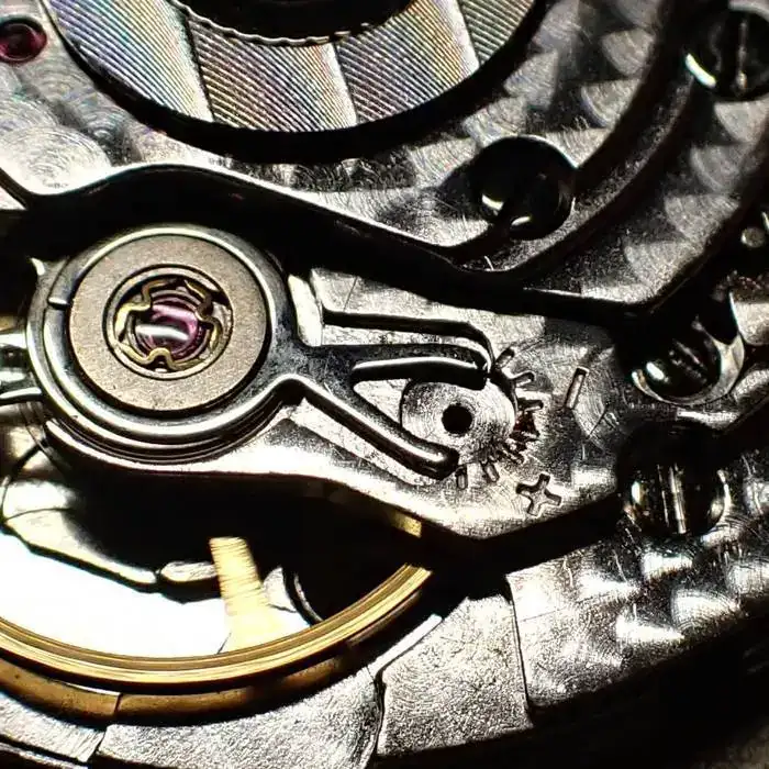

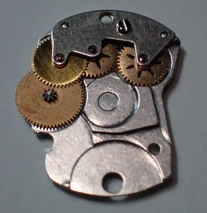

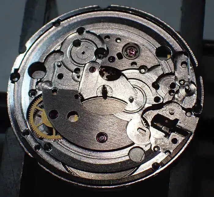

Ahí lo tenemos, un sistema de remonte bidireccional, que creo que usan muchos mecanismos suizos...... lo que voy a decir lo he deducido yo pero a ver si alguno de los expertos me dice si voy bien o mal.:
El sistema Seiko "Magic lever" me parece una caña y según mi experiencia con algunos NH35 y algunos otros mas antiguos, carga muy bien y a la mínima que movemos el reloj se pone a latir el balance, si os fijáis al darle cuerda a un NH35 la resistencia de la corona es mínima... lo que debería de traducirse en menos estrés para el sistema de remonte manual y una vida mas larga en definitiva, peeeero para todas esas ventajas se necesita un muelle con poca resistencia, con lo que.... y ahí es donde yo aporto mi teoría.... los Seiko tienen que ajustarse con la cuerda dada a tope, porque hay muchísima diferencia de rendimiento de estar a tope a estar a media o baja carga.
El sistema suizo, por el contrario da la sensación de que carga a mas par y puede cargar muelles mas potentes y con mayor resistencia, por contra necesitan de mas movimiento de nuestro brazo para cargar (mucho mas que los Seiko, me parece a mi) y la resistencia que hace la corona durante la carga manual es mucho mayor, y no es ningún secreto que algunos ETA como el propio 2824 y clones se cascan bastante a menudo en el sistema de remonte. Como parte buena y por lo que he comprobado yo con los míos, mantienen la marcha mucho mejor y con diferencias mínimas entre baja, media y carga a tope.

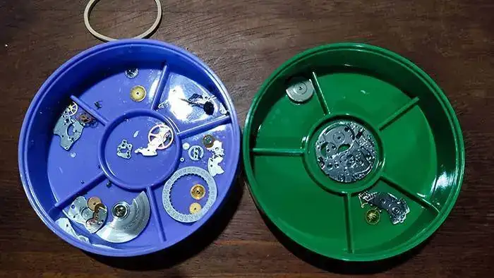

Bueno, y aquí ya todo desmontado, menos el sistema de remonte automático que prefiero desarmarlo cuando vaya a limpiar ya todo.
Pero eso será otro día!

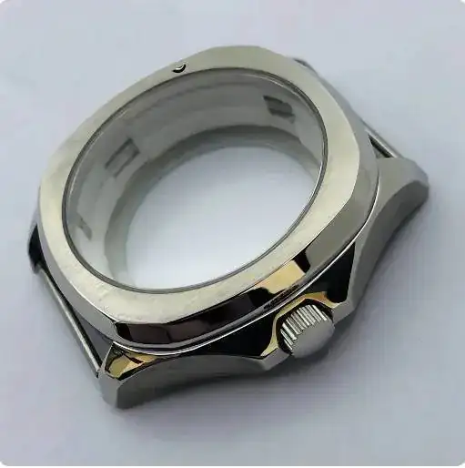

La idea es comprar caja dial y agujas de algún estilo que me guste (uno tipo pilot tiene puntos) y aprovechar ese ST2130
