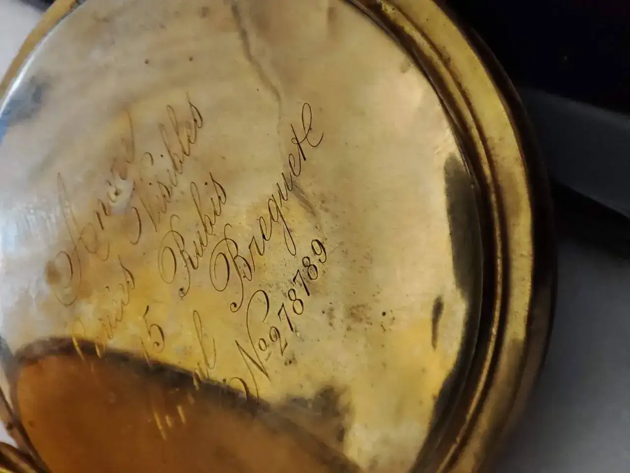

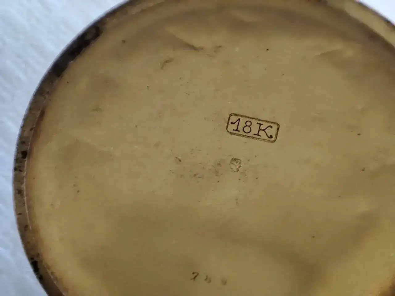

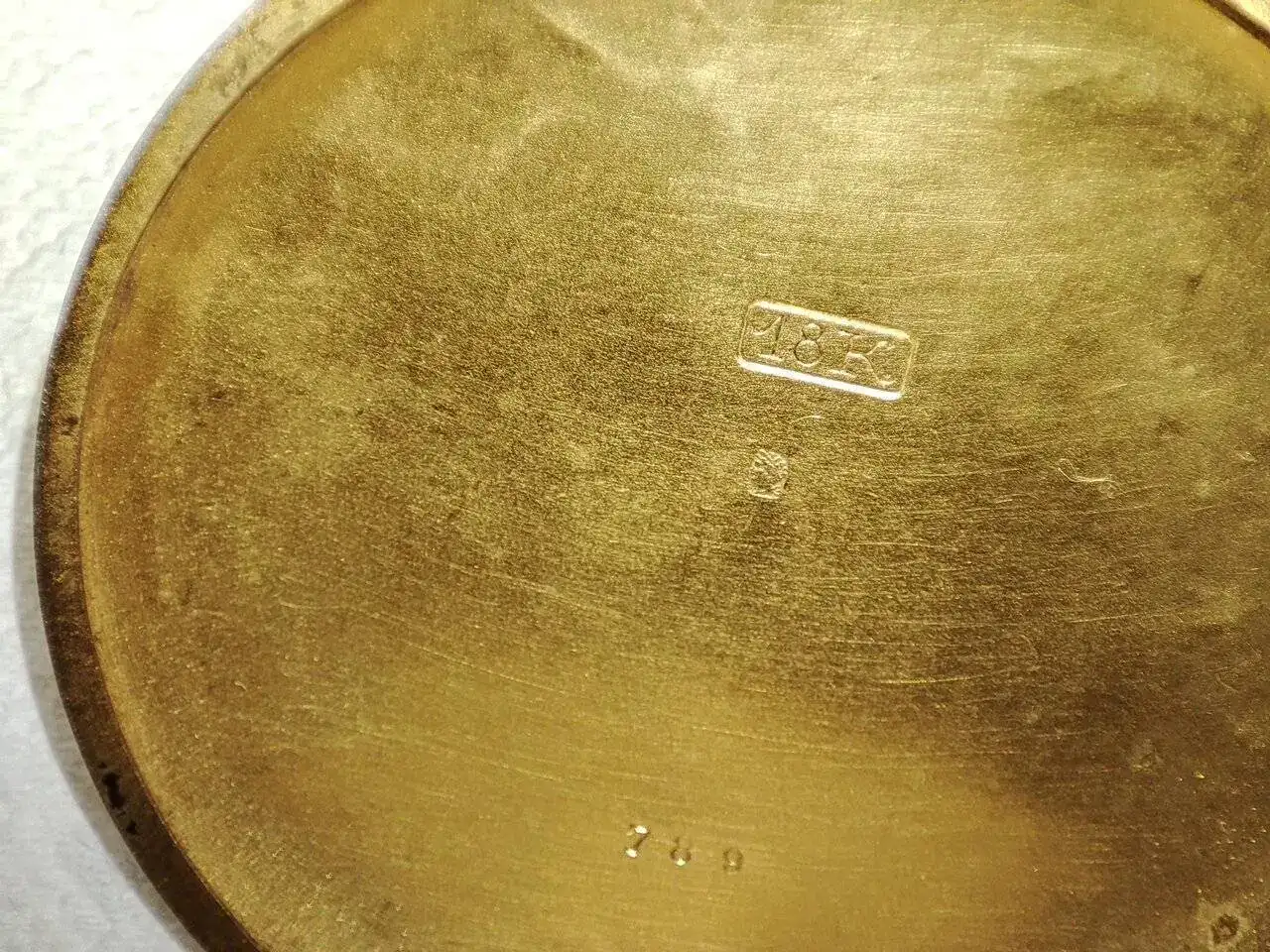

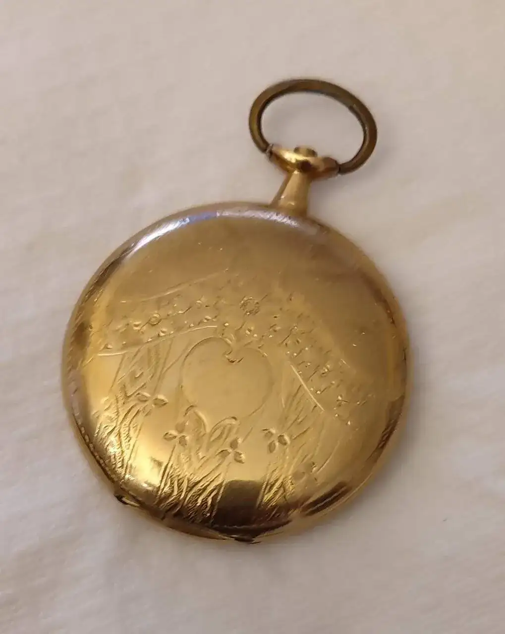

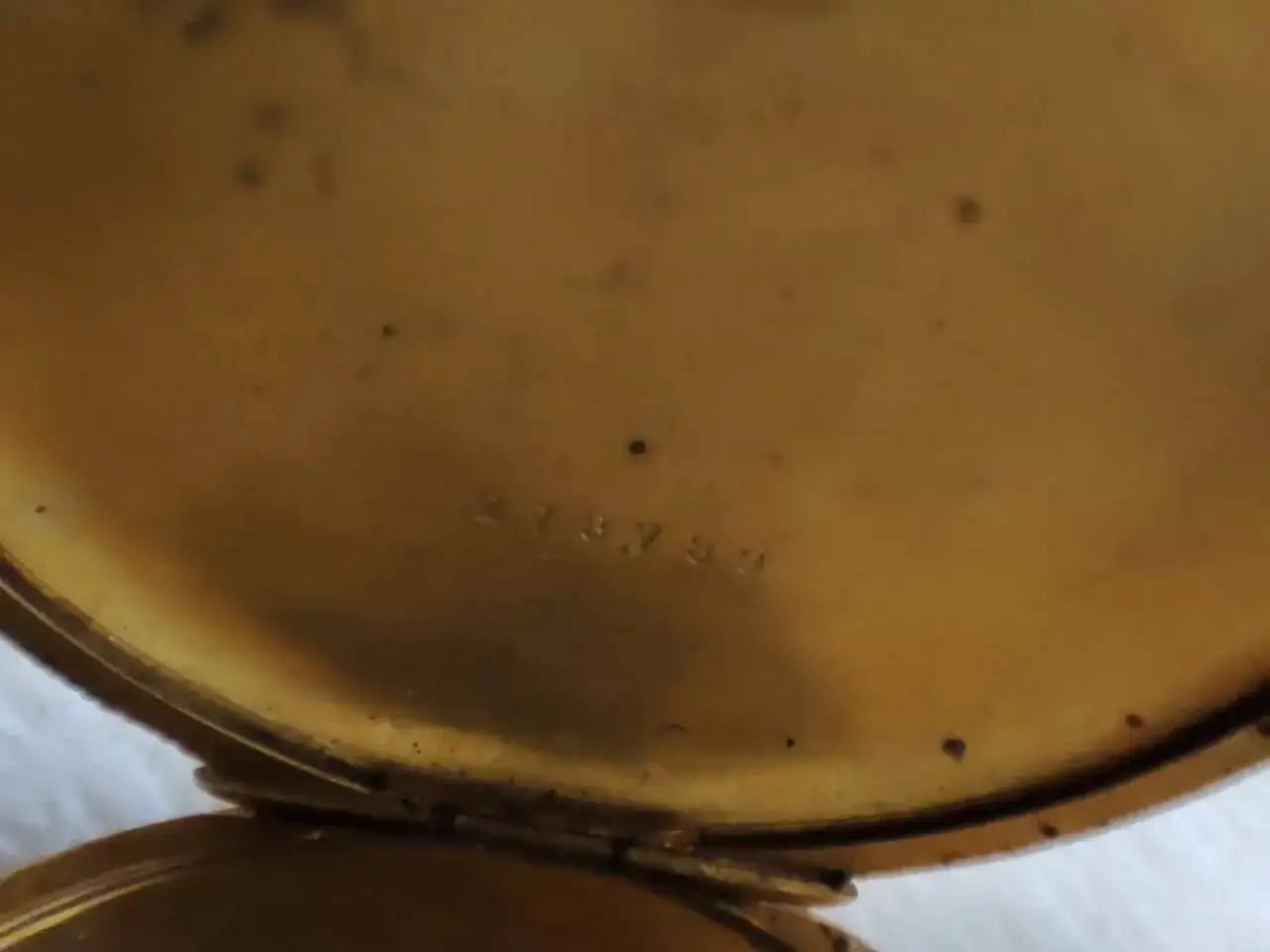

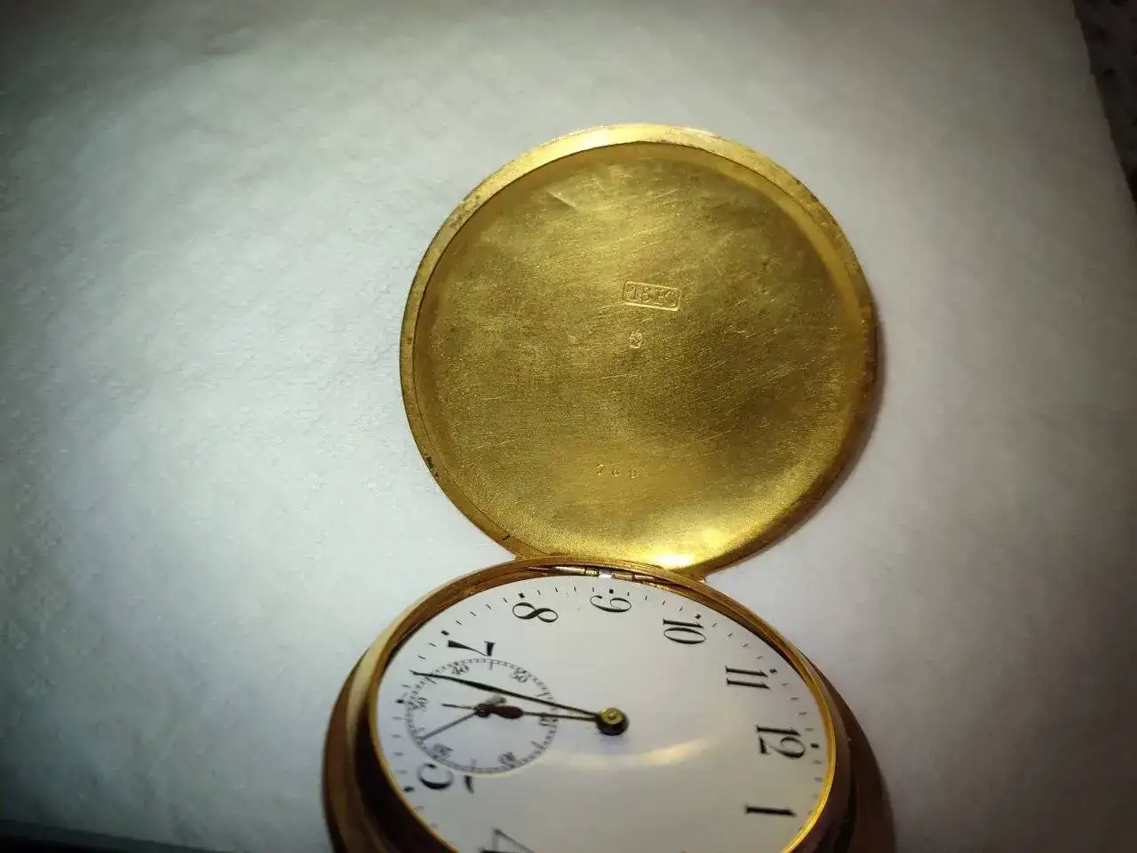

Hoy he visitado a mi tía de 89 años y con mucho misterio me ha traido un pañuelito y me lo ha dado. Al abrirlo, había un reloj antiguo de bolsillo con pinta de ser muy antiguo. Me ha dicho que era de su abuelo y que es de oro.
Me gustaria saber más del reloj. Mi tia no sabe nada más. Que era de su abuelo y que es de oro. He estado buscando por internet, pero no saco nada en claro. La busqueda me ha traido a vuestro foro y me he atrevido a preguntaros.
A ver si me sabeis dar alguna información, como época de fabricación, etc. tiene un inscripción que pone "Ancre Levées visible 15 RUBIS spiral Breguet Nº 278789. En la caja tiene grabado 18k y el numero 789. Entiendo que la marca del reloj es ANCRE y que la espiral sería de la marca Breguet. No tiene ni la corona ni el cristal, si el arillo que entiendo que sujetaria el cristal. En fin, pongo unas fotos que le he tomado. Gracias anticipadas.

No soy yo un entendido en relojes de bolsillo pero me atrevo a decir que no creo que hubiera ninguna marca Ancre. Eso más bien indica que ya se había pasado de escape de cilindro a escape de áncora (ancre en francés=ancla). Y, aunque la foto no es muy detallada, creo que no falta más que el cristal, parece que o no lleva bisel o está ahí, pero habría que verlo mejor.
La corona no creo que sea un gran problema encontrarla, más complicado será la tija y no sabemos si llevará pinza americana ni, si llevándola, está o no dentro. Igual que la tija.
De la máquina, como no la has puesto, poco se puede decir.
Como bien dice Cesccat, es muy importante ver la máquina, y cabe la posibilidad de que realmente no le falte el bisel del cristal.
Si puedes subir alguna foto más del bisel y de la máquina...
Y otra cosa, trata de ver si por el agujerillo de la corona se ve una especie de vástago o palito metálico llamado tija. Seguro que no te costará verlo ayudado por la linternilla del móvil.
