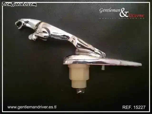

Quiero saber si hay algún Adhesivo para pegar metal con metal y que quede como una soldadura .. y os cuento..
Tengo un Jaguar y ya me han arrancado dos veces la figura del JAGUAR que tengo ( bueno tenía ) en el capó del motor, ya que va agarrado a una base con un muelle, y se arranca muy fácilmente..
Y mi idea es comprar una figura como la que me han arrancado y pegarla a la base con algún adhesivo que lo deje como si estuviese soldado, es decir, que no se pudiese arrancar aunque se hiciera mucha fuerza.
ESTA ES LA PIEZA QUE ME HA ARRANCADO....

Según mi experiencia, no existe.
Soldar o atornillar, no queda otra, (o quitar el animalito).
Aitor,yo no le pondría adhesivo fuerte ya que sí te lo intentan quitar,te van a destrozar el capó en el intento y va ayer peor el remedio que la enfermedad.
En el caso de que quieras hacerlo,te aconsejo que vayas a un autoservicio de mi ex-empresa Wurth y pidas un cartucho de adhesivo polímero,cuya referencia no recuerdo,en color negro o blanco,como prefieras.
Puedes verlo en su página web,y te aseguro que antes arrancan el capo que la figurita.
Cuesta unos 12 euros,pero hay que echarle pelotas para arrancar lo que éso pega.

Ten en cuenta que está diseñado para que salga fácilmente,
Si quieres puedes pegarlo con casi cualquier epoxi (araldit, nural) de buena calidad, pero corres el riesgo de que sea peor el remedio que la enfermedad y te destrocen el capó al hacer fuerza para arrancarlo.
Ya puestos te recomendaría una unión flexible, he probado adhesivos de
que no he sido capáz de romper por mucha fuerza que he aplicado. Busca un distribuidor que te aconseje cual utilizar.
Y ten en cuenta los principios básicos de toda adhesión:
- Protección del área adyacente que no vayas a adhesivar, suele valer con una buena cinta de pintor.
- Buena limpieza, con desengrasante (alcohol de quemar no, que es graso)
- Limar/lijar las dos superficies para que queden rugosas
- Asegurarse que no va a haber un desplazamiento durante el curado (falta de viscosidad)
- Limpieza inmediata, y con el producto adecuado, de cualquier exceso que rebose
- No escatimar el tiempo de curado

Esta tarde he cogido un vehiculo identico al tuyo, con el gatito puesto, y como me acordaba de tu post, me he puesto a cotillear un poco. El animalico era desmontable. Presionando y girando un cuarto de vuelta, se quita. Lo bueno es que la base del bicho parecia apoyar sobre un muelle porque no era totalmente rigido, por lo que pienso que no haya problema con la ITV.
