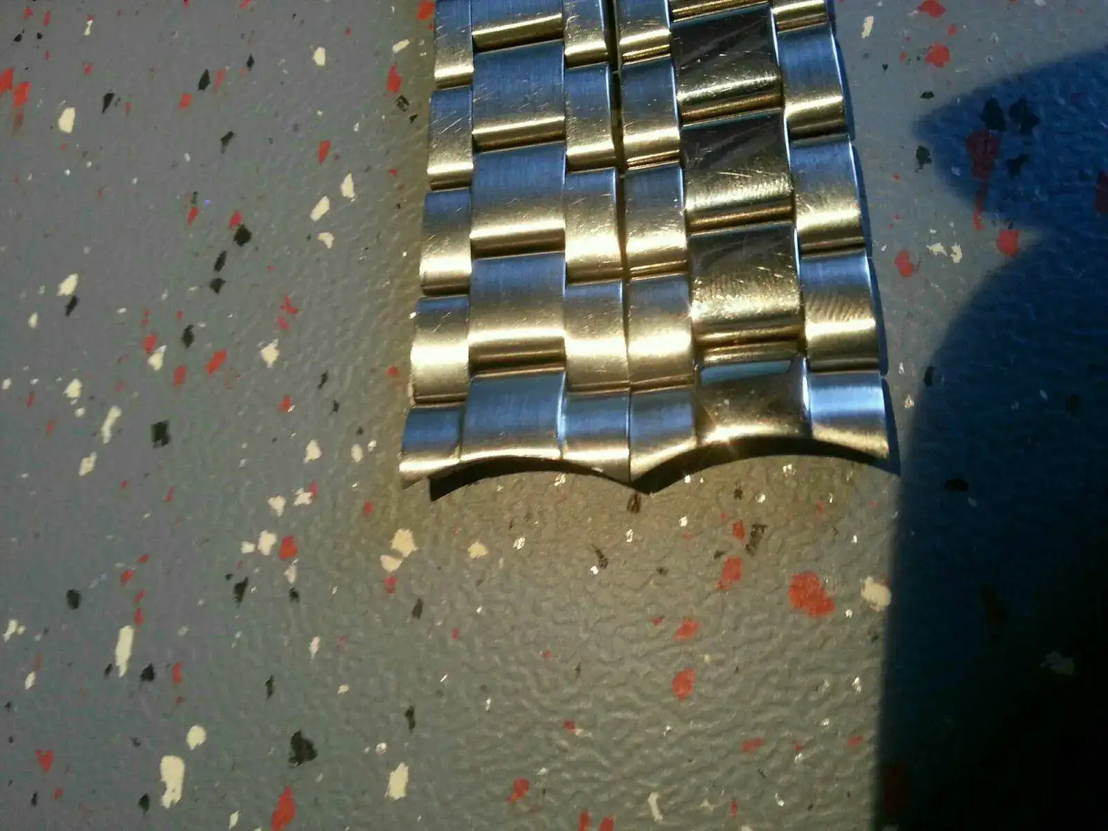

Muy buenas a todos,
Seguro que no soy el primero (ni el último) que piensa estar un poco loco por el simple hecho de la cantidad de cosas que hacemos por evitar un rasguño a nuestros pequeños.
A partir de mi pretensión de cambiarle las juntas al susodicho y poder disfrutarlo en la playa, me ha surgido el pensamiento de que el armis de mi amado albatros podría resultar dañado en la playa.
Eso es intolerable!
Entonces, pensé que por fin podría ser de utilidad una odiosa réplica que me regalaron y acepté "agradecido" con cara de decepción del famoso rlx. sub, ya que el armis es muy similar.
(Seguro que sabréis entenderme que no pude rechazar el "regalo", viniendo de quien venía).
La compatibilidad es increíble [emoji15]
Lo único que tengo que hacer es rebajar un poco el reborde inferior del nexo entre el armis y la caja (último eslabón o como se llame).
He pensado comprar una fresa de 40mm de diámetro para hacerlo cómodamente con un taladro.
Actualizaré con el resultado 😉
Buen domingo a todos!

He apañado más de un armis ... y tienes que ser muy fino.
Primero porque cualquier fallito se nota ... sobre todo si eres mijita con esas cosas, que debes serlo si no lo quieres arañar ...
Segundo porque ese acero es muy pero que muy duro ...
Tercero ... no lo lleves a la playa y problema solucionado ... cómprate otro para tal menester.
Cuarto ... si aún así persistes en el intento, lo más seguro, jeje haz una marca con un rotulador indeleble y quédate corto con la fresa (y mordaza en banco de trabajo) y después remata a lima gruesa y al final a lima fina ... para posteriormente pasar a lija de agua ...

Muchas gracias compañero psicoac,
Efectivamente, lo más sensato sería coger otro reloj y problema resuelto, lo que pasa es que con todos los relojes me encariño, y si me compro, por ejemplo, un invicta, por poner un ejemplo barato, me va a dar pena llevarlo a la playa también!
Lo mejor sería llevar la réplica tal cual jajajaja (lógicamente ni se me ocurre).
Tal y como predices, persistiré con la idea, así que te agradezco mucho el enlace, que, por cierto, tiene un resultado aco**nante.
El procedimiento es el que había pensado, fresa del diámetro del reloj (por razones obvias) y quedarme un poco corto, tantear, y cuando vea que ya está, afinar con una lija, pero lo de la lima no lo había pensado.
Gracias de nuevo!

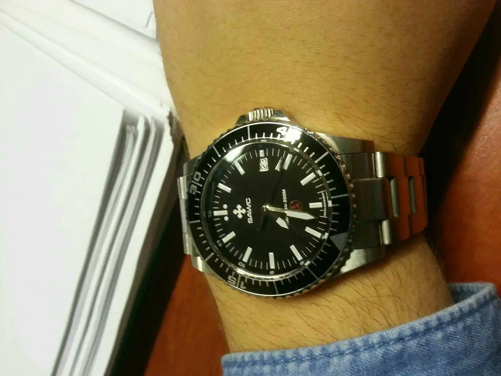

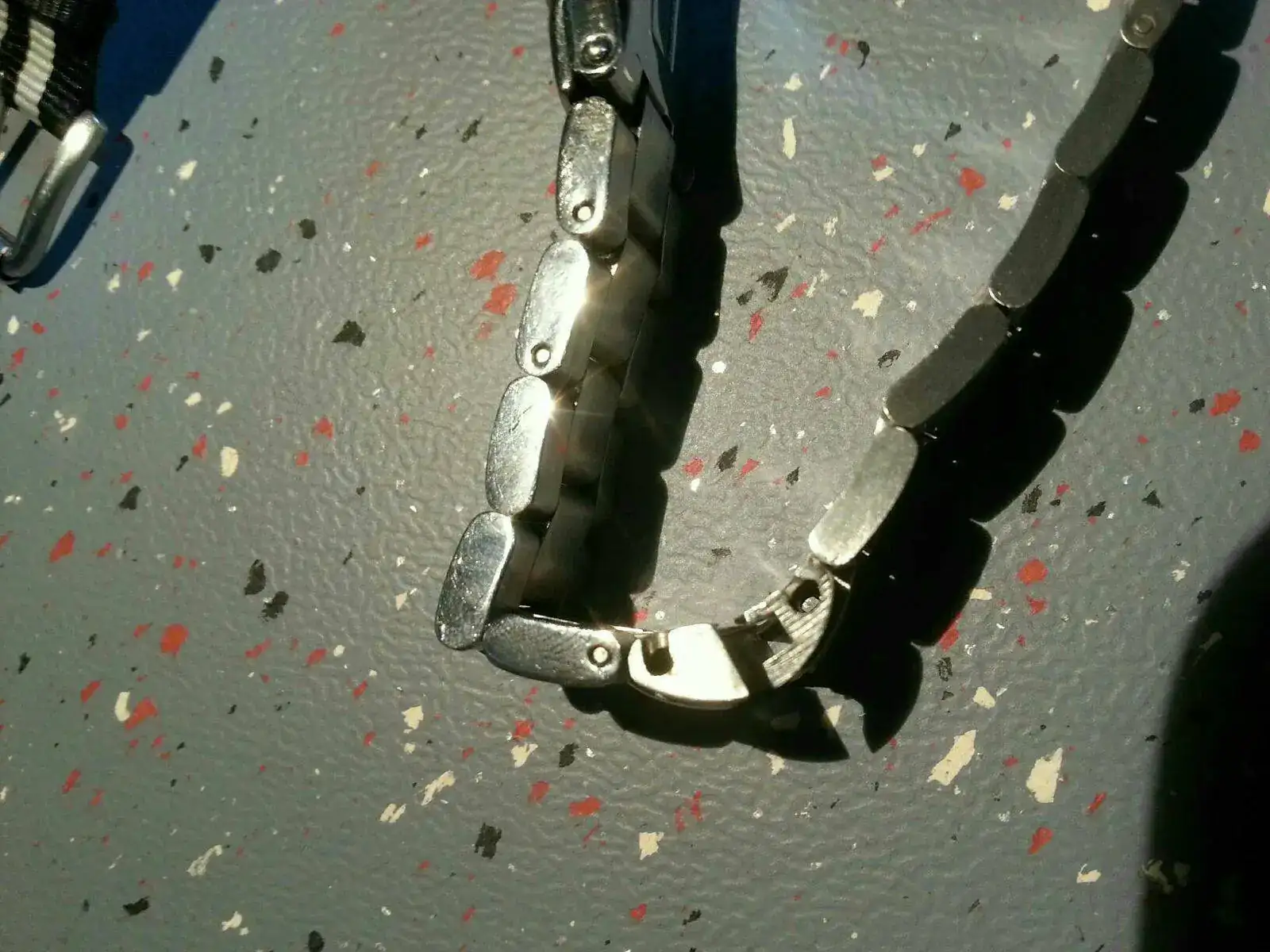

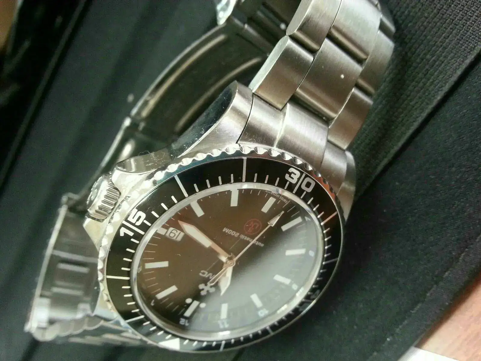

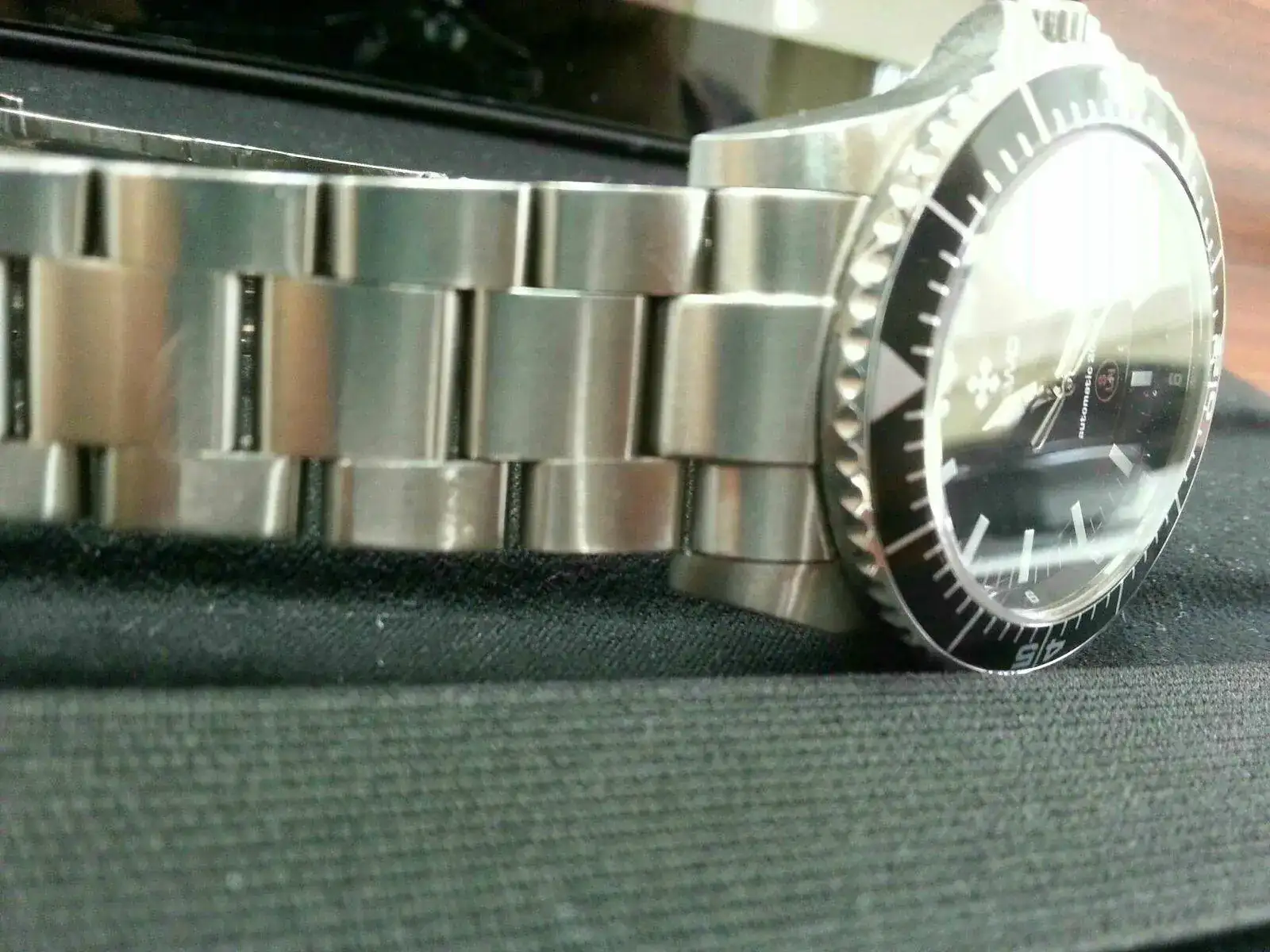

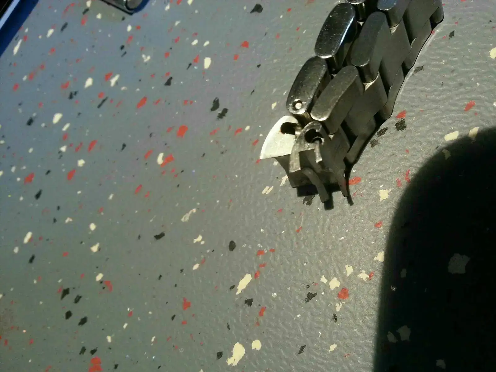

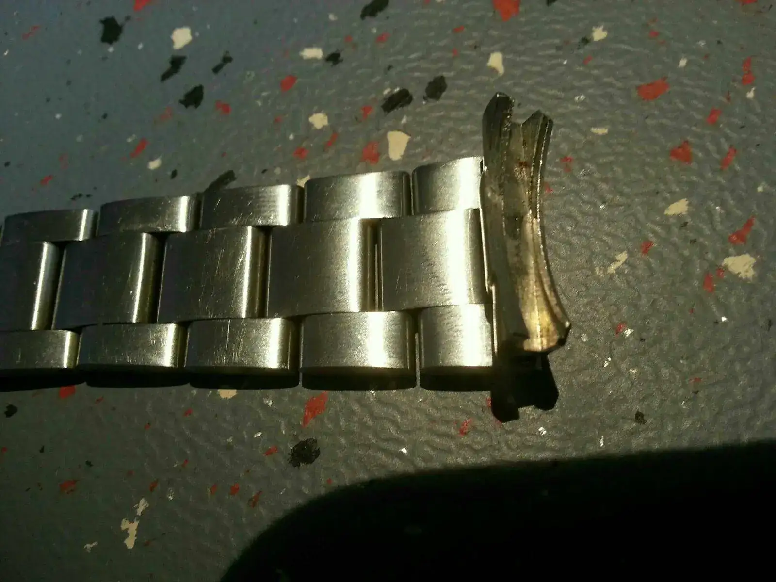

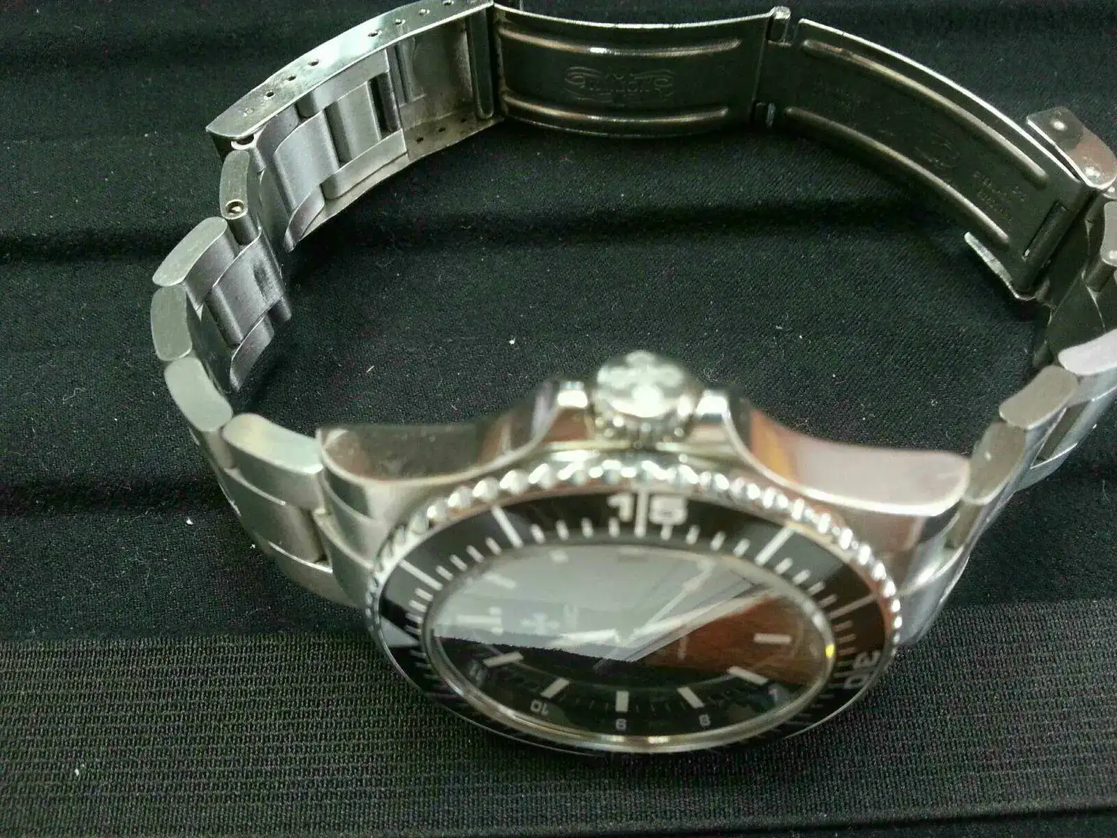

Compañeros,
Me hice con la fresa en tiempo récord y no me pude esperar.
Los resultados, a mi modesta opinión son bastante buenos, he preguntado a un amigo que le gustan los relojes también si veía algo raro y me ha dicho que no [emoji16]
Es cierto que el primer eslabón se mete un poco dentro de la caja, pero me parece despreciable como para no dejar la correa. Así que se va a quedar
Perdón por la calidad de las fotos...

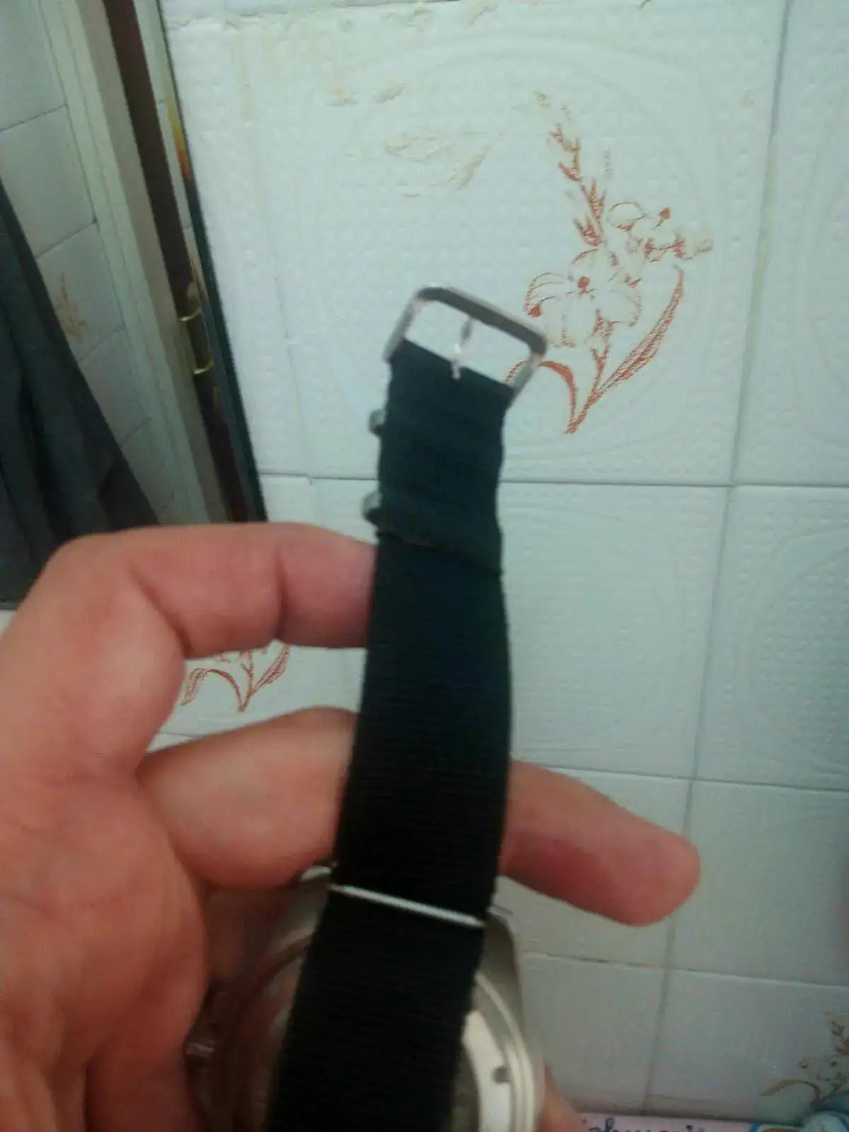

Pero yo,para playeo,como una nato...nada!!! 😉.
Enviado desde mi Aquaris E6 mediante Tapatalk
Eso pensé yo a priori, en ponerle una nato.
Y tengo una que compré que le va al pelo en colores, pero la pega es que tarda en secarse una burrada, y no soporto tener la muñeca mojada durante horas jejeje
Si?que raro!Las mias se sacan tan rápido como el bañador.

Capadas es cuando les cortas la segunda tira de tela,la inferior,dejándo la nato como una raf.
Así se secan super rápido!

Exactamente igual de dificil que con la nato sin capar.
Tendrían que saltar los dos pasadores para perder el peluco.

Claro, no me he fijado que mi nato es sin pasadores...
Tiene una sola tira de tela que suple los pasadores
