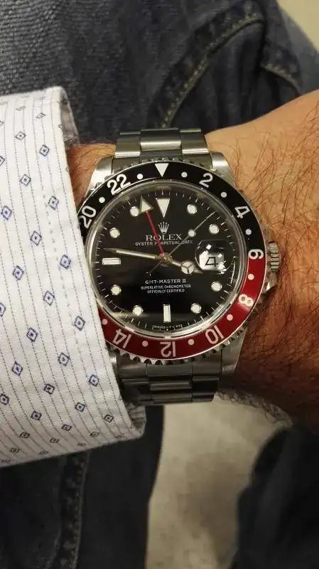

Os dejo una foto de él que me ha ayudado a mostrar el antes y el después a la hora de reclamar.

Sin dientes no lo dejaron, pero se losupone comieron demasiado. Así estaba
Y así se quedó
La diferencia es notable, y en vivo más aún.

Pues si que se nota la diferencia en esas fotos,,ya lo pulieron con ganas.
Ver el archivos adjunto 441113
Y así se quedó
Ver el archivos adjunto 441114
De cualquier forma me lo resolvieron bien y el trato me pareció bueno y justo. El hilo es más para sacar a relucir aspectos en los que no nos fijamos a la hora de dejar un reloj a reparar, y que convendría que hiciéramos para evitarnos sustos.
Si que se nota si....madre mia vaya merma de material!!!
