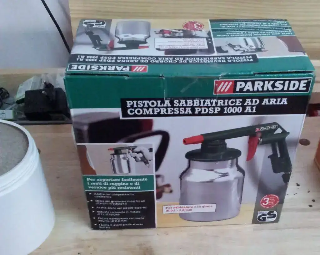

yo antes no lo he explicado muy bien ,porque parece que he hecho hincapié en el grosor,
ya que lo tenía en mente era una orientación al "hagalo usted mismo"..perdón.
el caso es que dentro de ese tamaño, una forma más regular del material proyectado(siendo redondo,lo más regular)condiciona el acabado.
relojes y acabado final, seguro que bolas como bien dices.
el corindón ,oxido de aluminio.. es más fino ,pero como la arena irregular, (para no liarnos .....como ovalado en vez de redondo, )y a nivel de microscopio el acabado es más irregular, mejor si se va a tratar,la superficie... pero peor como acabado final,porque es más fácil que se degrade(oxide)
a este rollo , meter la variable dureza, y también...el coste...
en el caso de los videos que se ve "blasting"al aire libre suele ser arena, pero los industriales,suelen aprovechar esas diferencias antes expuestas ,porque pueden reciclar, y por lo tanto alargar la vida (ahorrando, del material proyectado.o combinaciones ...etc
por eso me ha llamado gratamente la atención ,la preocupacion de esa empresa en ofrecer varios acabados.
a nivel restauracion, por ejemplo en los coches, es algo alucinante...no me canso de ver estos videos
un saludo
Ver el archivos adjunto 154898
