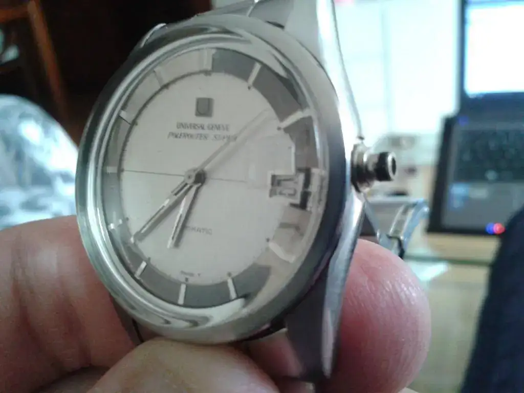

Así es, este debería ser mi 3.000 participación en este foro. Para celebrarlo y poder presentarles a Vds. mi última adquisición, llegada esta mañana y que a la vez coincidiera con los aludidos 3.000, he tenido que estar quieto parado, solo leyendo para no sobrepasar este número los últimos dos dias.
Recordarán seguramente este hilo mio. https://relojes-especiales.com/threads/tija-partida-o-doble-universal-geneve-calibre-69.406995/
Bien, finalmente me decidí pese a no haber encontrado aun la tija que le corresponde. Golipo y avv al que les doy las gracias, me han estado ayudando y parece ser que hay dos split stem ó tige partida para el reloj en cuestión, sin que nadie ni siquiera San Google me haya proporcionado imágenes con las medidas. Una de 9.12 mm. de longitud, la cual si tengo y queda corta y otra de 10.15 mm. que aun no tengo pero si los Dioses que suele nombrar Casiná me acompañan, tal vez la dispone un forniturista de Barcelona y digo tal vez pues ya no me fio y esperaré a verlo para creerlo.
Quieren Vds. imágenes, aquí van.

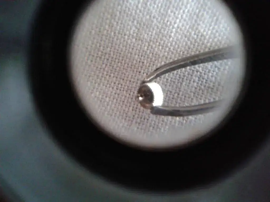

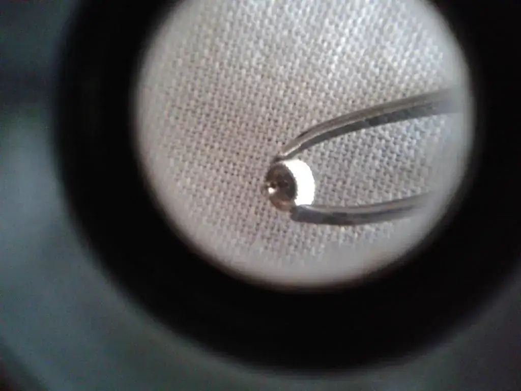

Esta es la corona y parte hembra de la tija. Dentro de esta parte hembra hay como un vástago que tiene una determinada función. Los expertos ya la explicarán.
Ver el archivos adjunto 398579

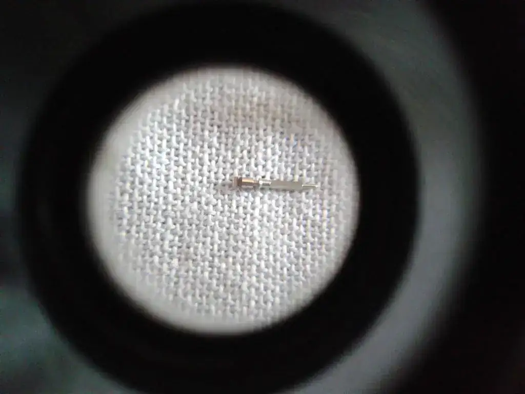

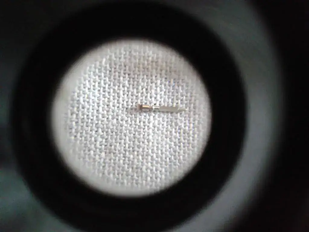

esta es la tija corta que no ha servido.
Ver el archivos adjunto 398580

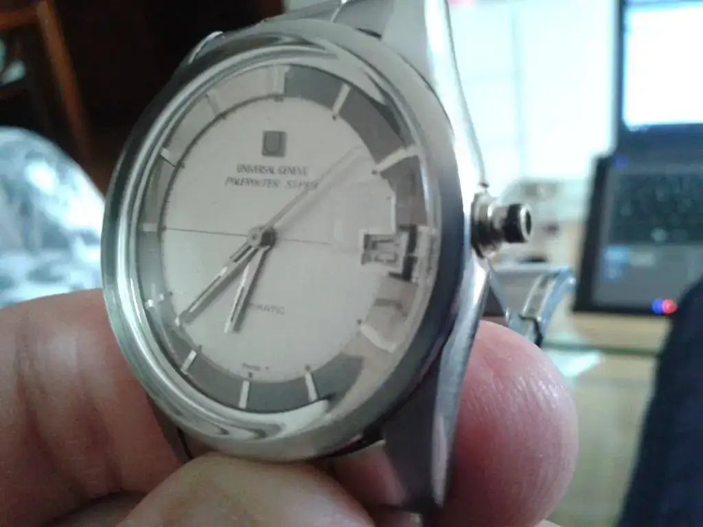

este es el reloj. Foto mia. Asi es como ha llegado. La corona logicamente ha llegado separada al no ser posible roscarla/sujetarla.
Ver el archivos adjunto 398582
y ahora unas imágenes prestadas y autorizadas por el vendedor. Tiene la referencia ó modelo 869112/02

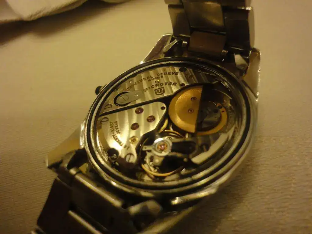

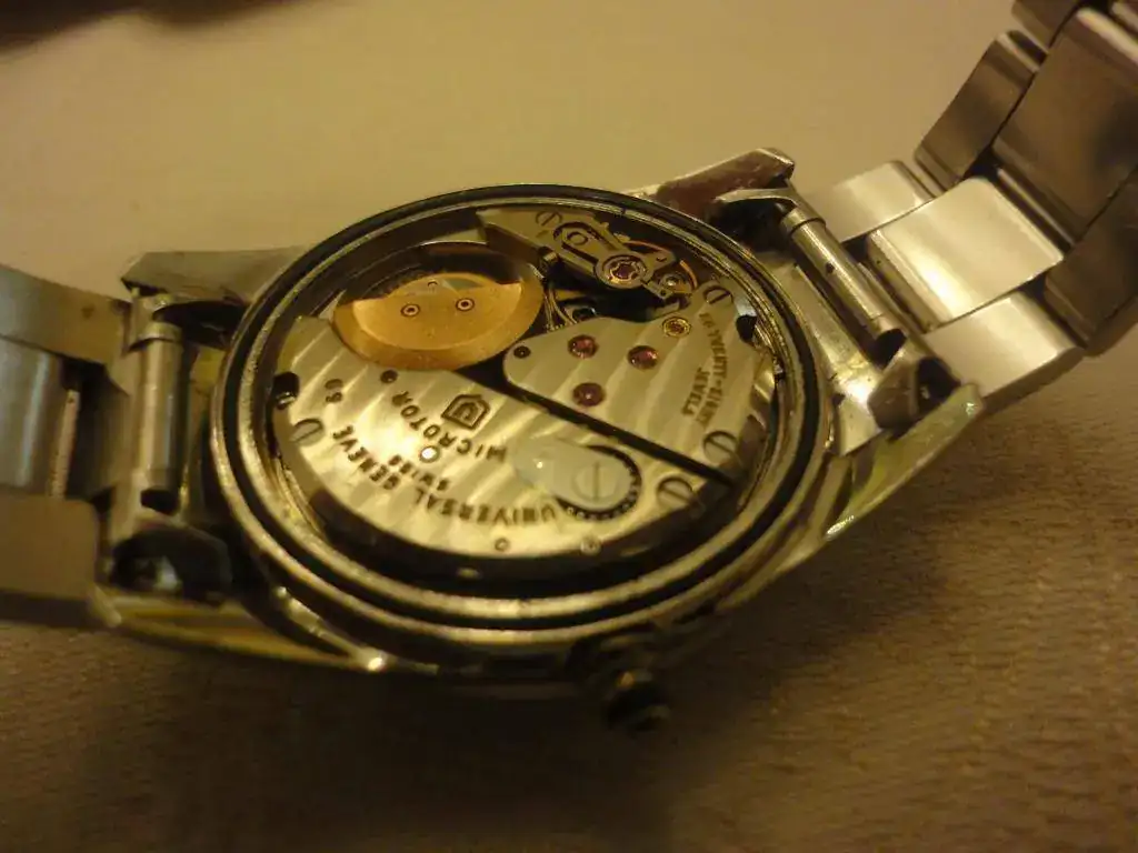

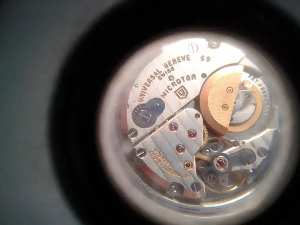

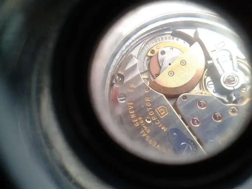

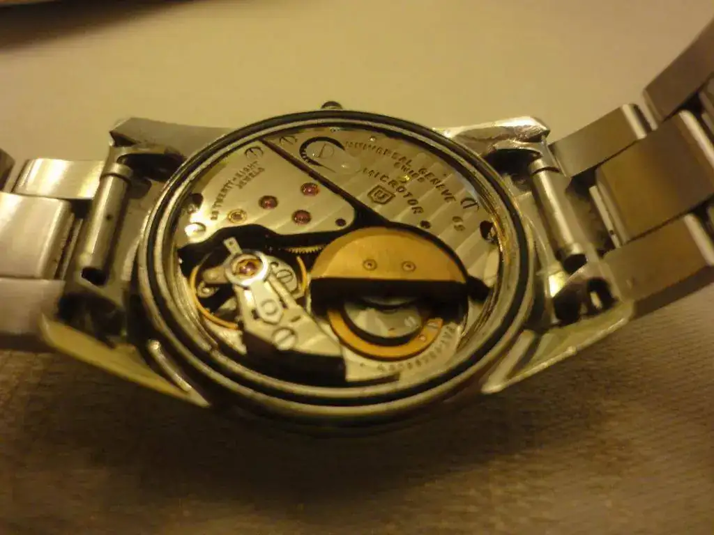

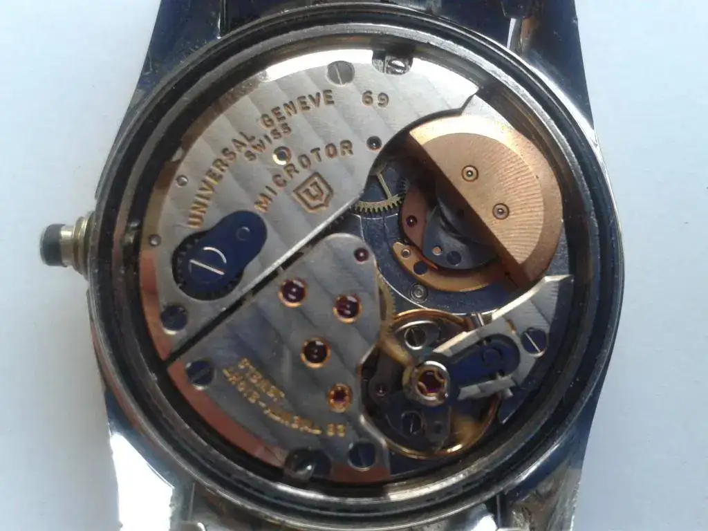

Para cumplir lo prometido, añado las imágenes del calibre una vez conseguido abrir facilmente con una llave idonea prestada por el amigo avv. Gracias Albert.
Fotos sacadas por la cámara de Charly69 y que muy amablemente me las ha enviado.
fotos mias con el mobil, hechas esta mañana.

Reabro el hilo con permiso de nuestro compañero Cesccat, y gracias a sus fotos que tan amablemente me ha enviado. Por fin tiene ya en sus manos ese estupendo polerouter super con un impresionante armis de acero ya terminado y en perfectas condiciones 8o.
Y ahora disculpadme por querer entraren un tema un poco “complicado y espeso”.
Para los que les pueda interesar y les pique la curiosidad, aquí lo expongo, sino, simplemente vale la pena volver a admirar este estupendo ejemplar de polerouter super.
El misterio en este caso era la tija partida. Complicado fue encontrarla. Más aun cuando para Universal existían dos medidas de tija partida: una en que la parte “macho” de la tija medía poco más de 9 mm y otro que medía 10 mm. ::Dbt::
Una vez encontrada la tija correcta. La pregunta era… ¿porqué era necesario una tija partida? Con el trabajo que dio encontrarla!!
Después de mirarlo bajo la lupa se entiende: la corona debe roscarse para poder conservar la hermeticidad de la caja, por tanto, la longitud de la tija debe poder reducirse para permitir la rosca de la corona. Es justo en la unión de las dos partes de la tija donde ambas pueden acercarse al roscar la corona.
Vale la pena pararse un momento para observar el sistema que ofrece la parte “hembra” dela tija, la que va roscada en la corona, para mantener sujeta la otra mitad. Una pequeña lámina metálica, en el interior de la “hembra”, presiona sobre la “cabeza” de la otra parte de la tija.
Esta lámina puede retraerse ligeramente por lo que permite a la otra mitad de la tija entrar un poco más, reduciendo la longitud total de las dos partes, al roscar la corona. Pero cuando la corona se desenrosca, esta pequeña lámina expulsa ligeramente hacia afuera la parte de la tija que está roscada a la corona, permitiendo que la corona quede extraída y así poder dar cuerda manualmente al reloj.
