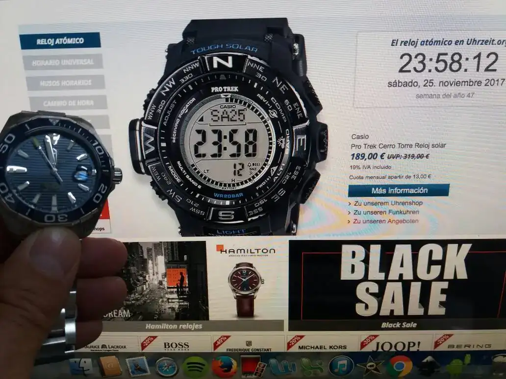

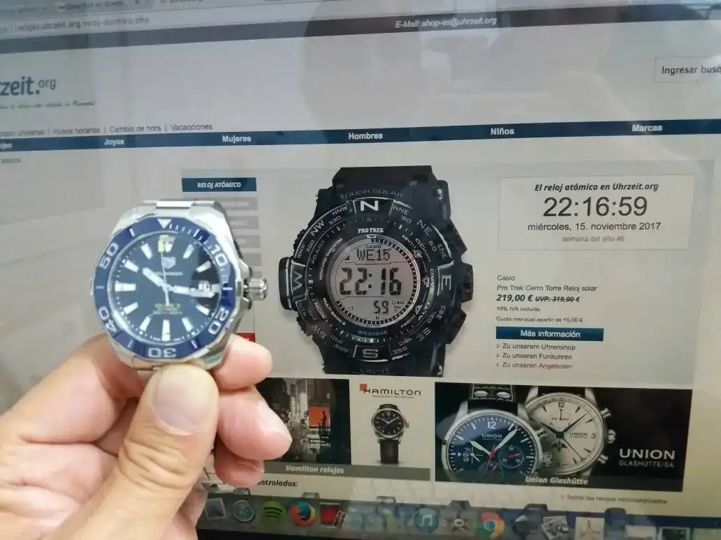

Durante 10 dias he estado calculando la precision y la exactitud de mi recien re-estrenado Aquaracer con un metodo casero pero que yo doy por bueno que es ajustar el reloj a un reloj atomico y cada dia ver cual es la desviacion y finalmente al cabo de 10 dias ver cual es la diferencia total.
En mi caso debo decir que la precision, es decir, la desviacion diaria era casi la misma unos (+) 4 segundos y asi ha seguido hasta el final en el que la hora en mi reloj marcaba 43 segundos mas que el reloj atomico.
Unas fotos ilustran la prueba:
Y ahora la pregunta:
Considerais que la desviacion de 43 segundos es adecuada al reloj TAG Heuer Aquaracer y su calibre Sellita SW 200 ? O por el contrario pensais que un reloj como este deberia ser mas exacto ?
+4 seg/día es Cosc, por lo que puedes estar contento.
Suelen variar entre 2-5 segundos.
Así que esa variación es tolerable para este tipo de calibre.
Esta en unos parámetros envidiables.
Precioso reloj, disfrútalo compañero
Yo creo que está bien, y ya sabes que algunos se "aposentan" con el rodaje y mejoran un poco.

Está muy bien.
Creo que si lo llevas a ajustar te lo dejan muy fino de marcha, lo que pasa es que como solemos cambiar tan a menudo tampoco es algo que merezca la pena aunque es evidente que mejor que esté en +4 que en +8.
Otra cosa es que yo piense que debería estar en +/-1s como máximo de fábrica, pero ya no este Aquaracer en particular, sino todos los relojes automáticos que no tienen precios asequibles.
Pues me parece un buen sistema, pienso probarlo. Y los parámetros son correctos en mi opinión... buena pieza y buena precisión. A disfrutarlo.
+4 está muy bien, en COSC y con margen. Todo lo que no se desvíe más de 10 segundos al día, poco más de un minuto a la semana, no me importa. Disfruta ese bonito Aquaracer con salud.

43 segundos en 10 dias por un calibre cómo el sw200 lo veo bien. Podría estar mejor ajustado pero tambien irse un par de segundos más por dia perfectamente. A poco que rotes un poco los relojes no vas a notar nada.
PD: yo he hecho una prueba similar con mi nuevo Nomos i han sido 18 segundos en 10 dias 😉
