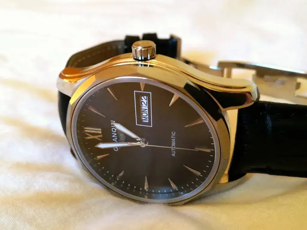

Mi último chino es éste. Con movimiento NH36A, parada de segundero y recarga manual. 20 euros puesto en casa. Ajuste superior a los Seiko modernos (SKX, SNZG, SNZH, SNK, ...) y a los Vostok que tengo, 3 Komandirskie Classic, 3 Amphibia, 1 Neptune y Amphibia 50º Aniversario.
