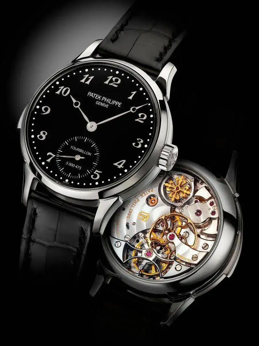

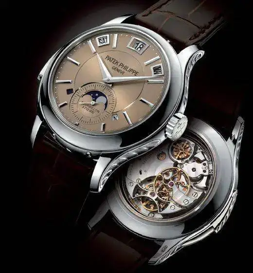

Por otro lado no me gusta estéticamente, creo que estropea la "armonía" de la mayoría de esferas en un alarde "exhibicionista". Por ello me gusta la decisión de Patek Philippe de fabricar relojes con tourbillón muy discretos, en los que sólo se ve el tourbillon a través de la trasera.
Iba a contestar dándote la razón, pero esa última foto que has colgado ha hecho que cambie de opinión, No todos son feos :D

pues yo no sabia que eran tan inútiles asi que gracias por la info... el patek que cuelga Kike el africano es simplemente la leche! precioso lleve o no tourbillon.

Para concluir, UFFFF esos Patek Tourbillon... que cosa más hermosa :ok::
