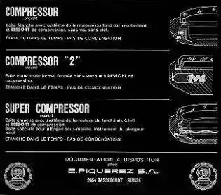

Aquí salen algunos supercompressor. Pero en el foro se ha hablado ya de ellos, como también tiene que estar por aquí el dibujo del funcionamiento de la familia de cajas compressor.

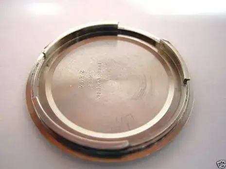

el sistema de piquerez se basaba en los cierres o rebabas de la tapa trasera que a medida que la profundidad aumentaba la propia presion hacia la caja mas estanca..simplemente con este truco se conseguia una estanqueidad minima de hasta 600ft (200m) y sin necesidad de gaskets o juntas de goma
la compresor "normal" lleva tapa con una sola rebaba

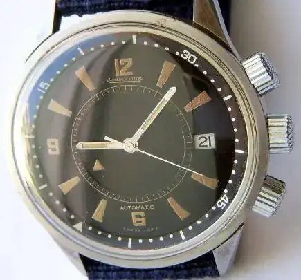

ejemplo el polaris de jlc (en este caso como veis de tres coronas)

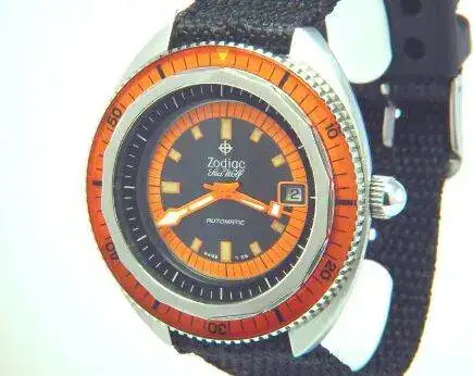

la compressor 2 es la tipica squale con tapa snap on o roscada y bisel exterior
de corona a las tres y tipico bisel de tornillo o tuerca
snap on
normalmente si es roscada no es compressor
este es el diseño de los squales enicar zenith zodiac cyma y todos esos que nos gustan tanto..pero no todos eran compressor dos puesto que no todos llevan la famosa rebaba
las supercompressor tenian una rebaba interna doble
y eran de dos tipos
