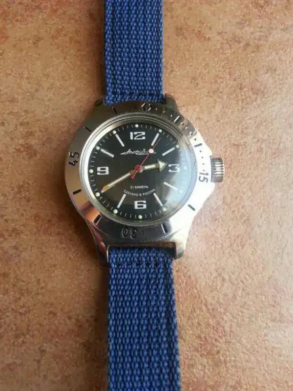

Estoy intentando ponerle una nato a mi Amphibian pero no logro quitarle los pasadores. Se los he quitado a otros relojes pero con este no lo logro y como los rusos son muy suyos ......

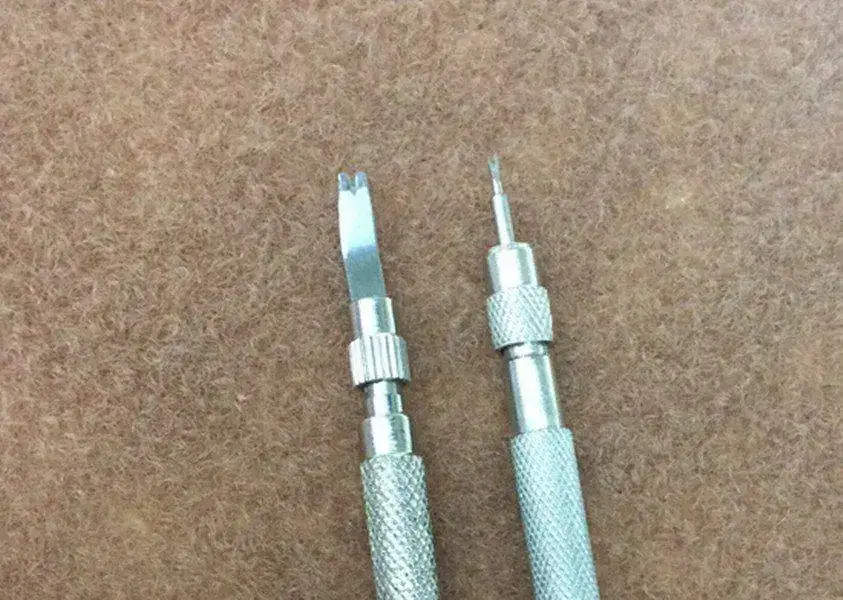

¿Son como estos? Te costará un poco más, pero se quitan como todos. Pero igual para una correa nato, los tengas que cambiar por unos un poco menos gruesos standard.
Lo estaba haciendo con una navaja como he hecho otras veces pero he terminado dejándolo no fuera que me cargara el caucho.

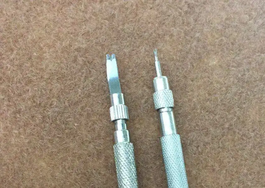

Con esto lo haces en un santiamén.
Yo también los cambiaba con una navaja, hasta que compré una correa con la que me venía una especie de herramienta como la que te muestra el compañero nexus. No es que haya cambiado muchas correas pero de todas las que he cambiado la de mi amphibia es la que menos me ha costado con diferencia
Buenas, compis,
Yo utilizo esas herramientas y he puesto una nato a un amphibia moderno sin problema. Con paciencia, eso sí.
Saludos y suerte!

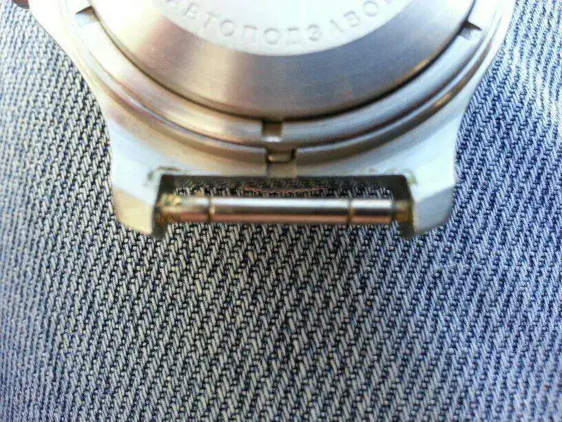

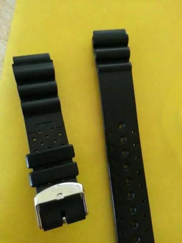

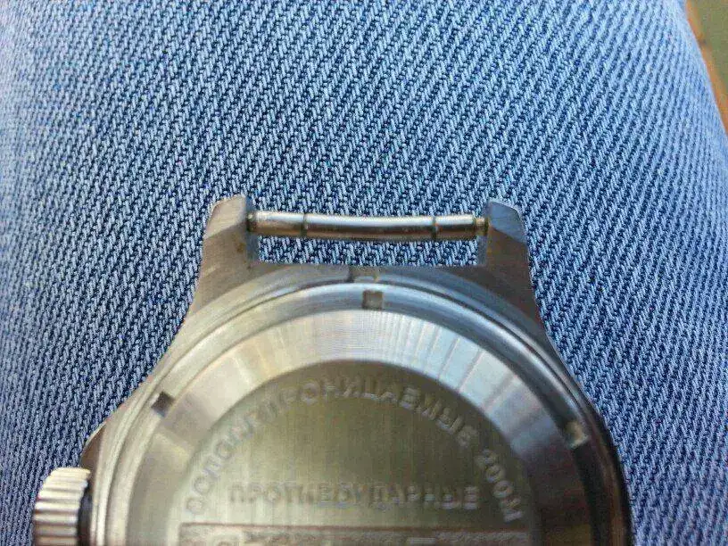

Gracias. Al final casi me cargo el reloj. Los pasadores no se de donde los sacaron pero no cedían. Tuve que cortarlos con un cuchillo de sierra y me cargue la correa de caucho para poder hacerlo. Aquí tenéis una foto de los .... Incluso una pequeña parte del extremo del pasador se me quedó en el hueco de la caja.
Por cierto en Meranom no veo la correa a vender. ¿Puede conseguirse?

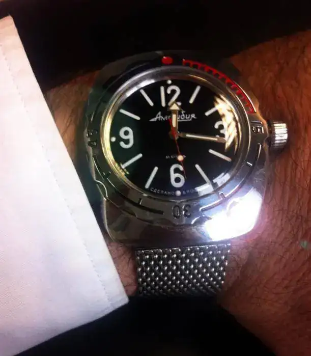

Al final todo salió bien e incluso la correa de caucho creo que la podría pegar con el pasador incluido para mejor sujeción.
