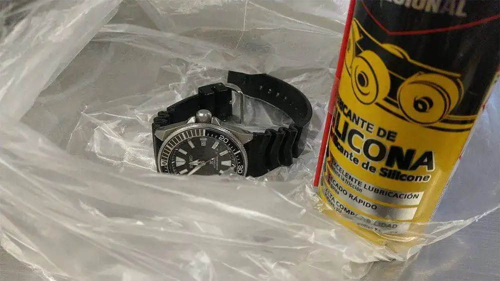

... yo a todos los que tienen caucho
por lo menos una vez a año los pongo
en una bolsa y le meto un buen baño de
aceite de silicona que quede bien empapado
y los dejo dos o tres días con la bolsa cerrada.
salen con un acabado excelente, como salidos
de fábrica y sin escesos de grasa... como mucho
algún grumito en el cristal. ahora... si al caucho
le hace algo para protegerlo o no, no lo sé.

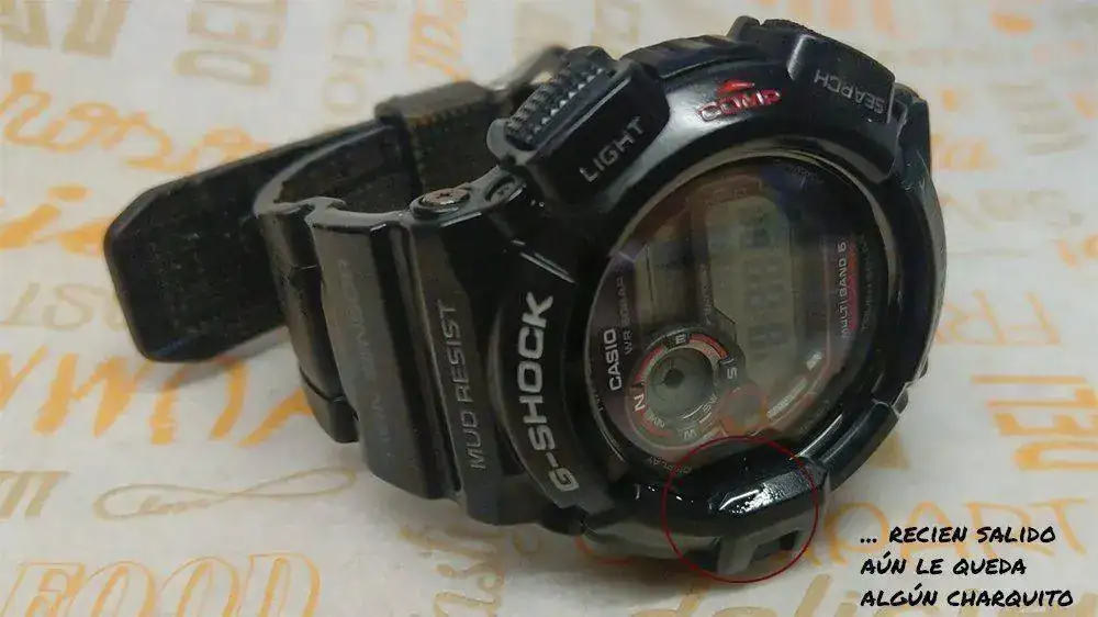

... te pongo una foto de como queda al
salir. simplemente un pañito si ves algún
charco (como el de la foto) y al cristal y listo
