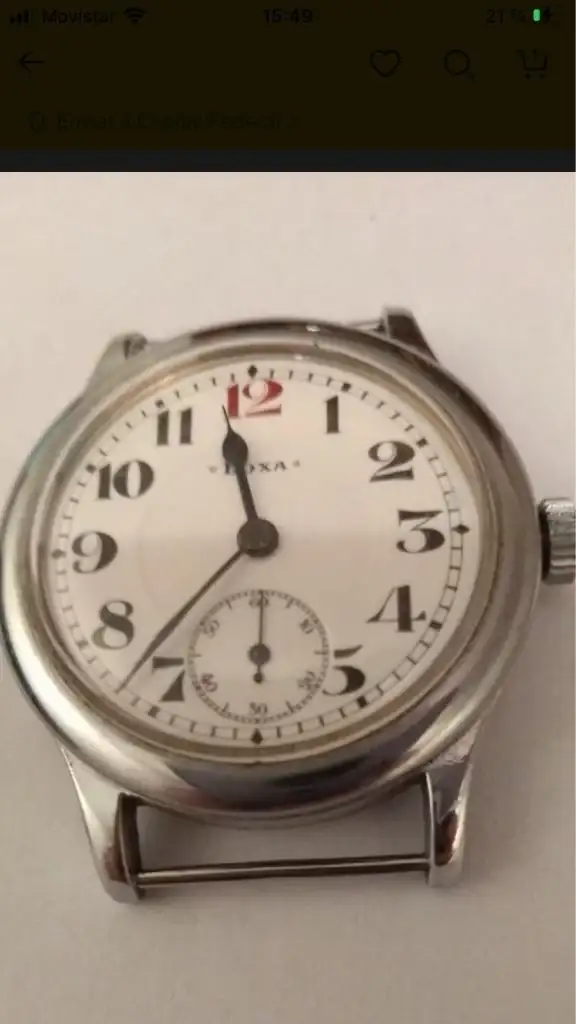

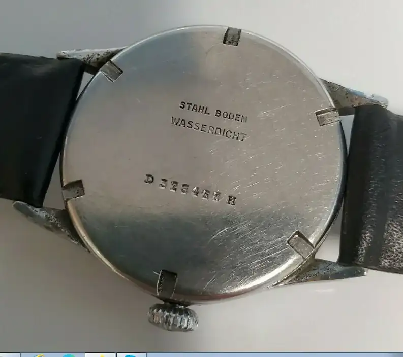

Buenas! En una pagina de mi pais (Argentina) del estilo de e bay aparece en venta este reloj ofrecido como de la segunda guerra mundial.
Que les parece?
El precio seria algo asi como 800 dolares
Les parece autentico? Solo por duda es mi pregunta porque estoy lejos de comprarlo.
Gracias a los que sepan!!!!

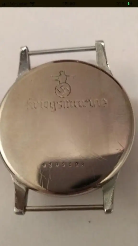

Parece de la época y el grabado en la parte trasera parece hecho a mano por un soldado en el campo de batalla.
En ratos libres solían hacer cosas así.
Lo que le noto es la esfera muy limpia para ser un reloj utilizado en batallas.
Me inclino más por un post grabado por alguien seguidor del partido Nazi.
Eso si , la grafía del testo corresponde por su estilo.
Rectifico, campo de batalla entiéndase a ratos libres a bordo de algún barco o submarino.
Dado que el esto indica que es de la marina y no infantería.
El reloj, por el número de serie, es de 1943. La marina de guerra alemana se rindió en muchos sitios del mundo, según les pillara, pero con especial predilección por Hispanoamérica: Brasil, Argentina, Uruguay y Chile. Sobre todo Argentina ya que el ministro de defensa (de Guerra) era Perón.
En Europa a los relojes que sobrevivieron les borraron la simbología nazi para poder ser usados. Portar un reloj "nazi" sin ser un soldado aliado que lo conserva como trofeo de guerra era peligroso.
Habría que verlo por dentro y que un experto identificara el calibre. Poder puede ser bueno, pero el mundo de las falsificaciones es inmenso.

Si parece auténtico pero muchas veces la experiencia no se fía de la apariencia.
A mi ese gragado del aguila me parece que no es muy bueno, por expeciencia los alemanes hacian las cosas con grancalidad de detalle en los grabados y materiales. Solo al final de la guerra que los materiales escasearon y la calidad no era la misma.
Guardo algunas insignias tanto alemenas como americanas de la 2 guerra y no hay color en la calidad de acabados.

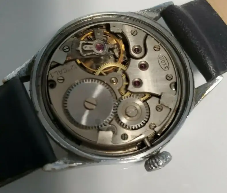

Pues parece que "Osvaldo" no quiere abrirlo :D :
Francamente ni idea pero con los datos que te dan los compañeros creo que te puedes hacer una. Lo mejor sería que Osvaldo lo abriera y mostrara el interior tanto de tapa como de calibre.
Con lo poco que entiendo de relojes (de vintage cero patatero) lo veo en muy buen estado para ser un reloj con alrededor de ochenta años.
Para mi esto es un fake por una simple razon. Las esferas de esmalte con 12 en rojo solo fabrican entre 1910 y 1920, en aquellos tiempos los NAZI no tenian militar no relojes de militar.
Las esferas de esmalte en la primera guerra mundial entre 1914 y 1918 tenian numeros con masa luminosa, los famosos TRENCH WATCH con asas de hilo.

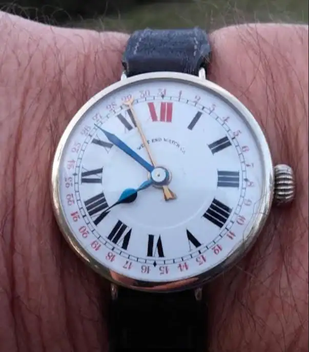

Aqui un ejemplo de un reloj muy raro, el primer reloj de pulsera del mundo con fecha, un WESTEND WATCH.
El reloj militar
El mismo reloj para civiles
Lo que yo puedo imaginarme es, la caja es de los tiempos de los Nazis, el movimiento con esfera es de 30 anos antes. Se llama marriage.
Pero sin ver mas fotos es especulacion nada mas.

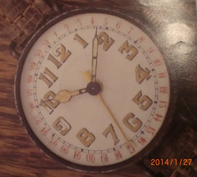

Mira esto es uno intentico de la II GM, DH por Deutsches Heer y el numero. Encima tiene la caja con fondo de rosca de acero, la esfera es segun mili spec., todo correcto.
No tiene nada que ver con el otro reloj.
No me parece un reloj de la segunda guerra mundial , se conocen los relojes de dotación tanto alemanes como aliados y ninguno con esfera de porcelana como es de sentido común ...

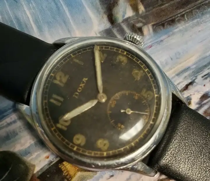

Muy bonito este Doxa, parece estar muy bien conservado, sin duda una pieza de época con historia. Ya nos contarás si finalmente lo compras.
Esto si parece un reloj de la segunda guerra mundial
Yo lo veo muy bien de caja para tener tantos años, la verdad
No me atrevo a decir si es auténtico pero no me parece un reloj de la WWII y los caracteres góticos y el grabado del águila imperial de la tapa no son como los que solían hacer los alemanes en esa época.
A mi me parece un fake como una catedral... por el grabado, por la esfera que no cuaja por esa caja por múltiples motivos y porque no desea enseñar el movimiento!! Los DH son simplemente muy diferentes.
Hola compañero, yo personalmente no compro lo que mis ojos no ven y lo que mis manos no tocan, y menos comprar en línea. Y cuando compro un reloj usado pido que lo abran para ver la máquina y comprobar si es original, de otra forma no hay trato. Saludos.
Ese reloj, no está, en estado original.
Aunque, lo hubiesen guardado en su caja, sin ver la luz , desde 1943 al día de hoy, esa esfera, estaría manchada, si o si.
Creo, que la corona no es la original, sin verse al completo, me atrevo a decirlo.
A mi, personalmente, me hace desconfiar.

Ese reloij es una trucha como una casa, o un marcaje de epoca Casero, pero para eso habria que comprovar por medio de un microscopio de relojeria la profundidad y el oxido acumulado en la los surcos para delimitar la gravacion casera. Y asi delimitar la antiguedad de la msma.
Pero claro es , no es reloj de dotacion
