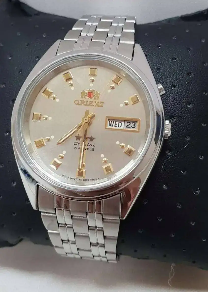

Recientemente he adquirido de segunda mano un Orient 3 star crystal 21 jewels en excelente estado y quisiera saber si es posible por su número de serie saber la fecha aproximada de fabricación. En la caja está impreso KY EM04-C3-A CA
este modelo viene con pulsador para el día de la semana. Agradezco cualquier información. Saludos a todos!

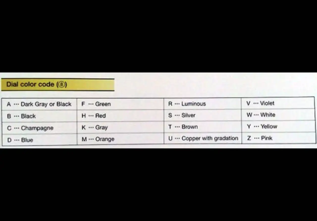

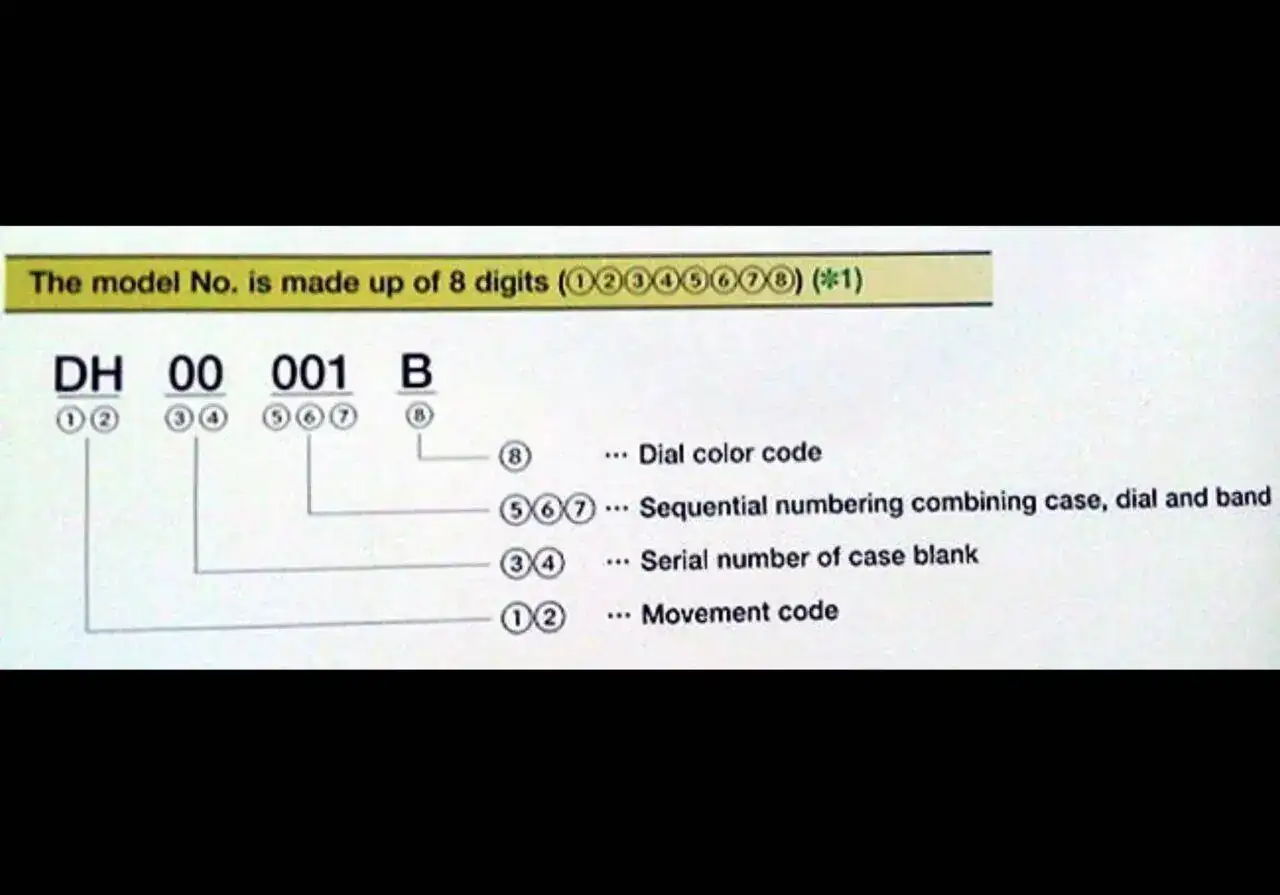

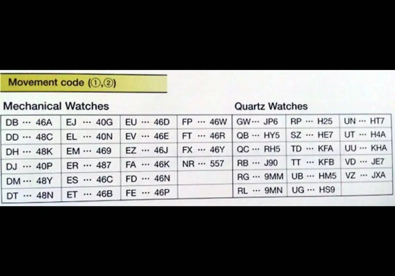

Por lo que he visto, y me ha distraido bastante es que parece que desde el 2001 con la compra de Seiko utilizan un sistema parecido, el preimer numero podria ser el año de produccion si empieza en 6 2006, si empieza en 8 2008, lo siguiente sería el mes en letras N= Noviembre G= Enero, o numeros del mes 6=Junio etc.
Si el reloj es más antiguo 2001 dificil y con un problema añadido, tienen numero de referencias diferentes, el Japones y el internacional.
Y para liarla mas, no todos los japoneses se vendieron en Japon ni los internacionales en el extranjero jajajaj
Pero he encontrado estas tablas que quizas te sirvan de algo.
Un saludo y suerte
Pero he encontrado estas tablas que quizas te sirvan de algo.Ver el archivos adjunto 2566922Ver el archivos adjunto 2566923Ver el archivos adjunto 2566924
Un saludo y suerte

Es este modelo en concreto, tienes razón lo más lógico sería abrirlo y comprobar el código del calibre. Obviamente será un 469. Pensé que el pulsador para cambio rápido del día semanal ayudaría un poco para ubicar, al menos, la década jajajaja.
Pienso que puede andar por los últimos años 90 o primeros 2000. La persona que me lo vendió me dijo que jamás lo llevó a revisión y me consta porque el cristal está para cambiarlo. Me sorprende lo fino que va, llevo una semana con el y en ese tiempo solo adelantó 20 segundos. Lo llevaré a revisión y ponerle un cristal nuevo, la verdad estoy encantado con mi primer automático. Saludos amigo!
