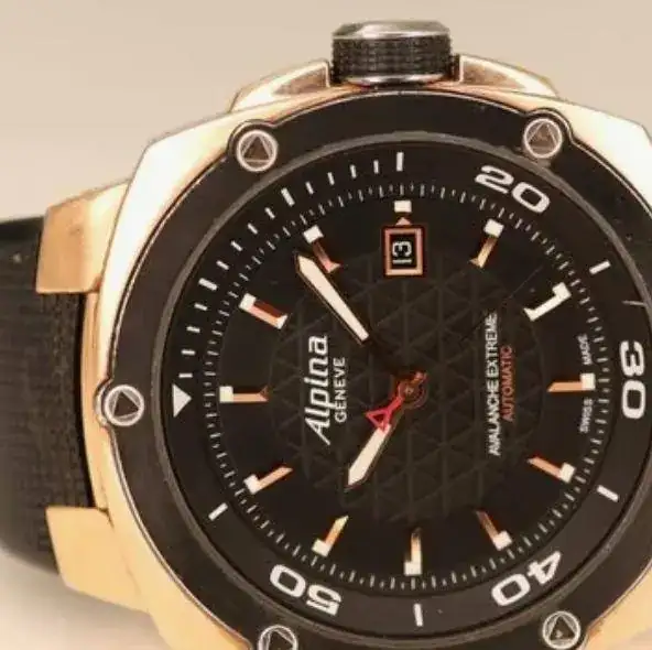

Pues eso, me gusta de siempre esté Alpina Avalanche Extreme, y me pregunto si se podría pintar la caja de negro y que quede en condiciones de calidad y color como si fuera de fábrica.
El modelo en cuestión es este.
Gracias.

Normalmente no se “pintan” las cajas, por que la pintura salta.
Se les da tratamientos como el DLC o PVD para que aguanten sin saltar la pintura.
Puedes encontrar sitios “industriales“ que lo hacen pero tienes que tener cuidado de que no varies los espesores, puedes tener problemas y perder la hermeticidad, por ejemplo.
Reacciones: EObiol y kappaaheo
Oído. No me disgusta la caja dorada, la verdad.
Un cromado es muy viable
Como ya ya te han comentado pueden pavoneartelo lo que viene siendo PVD, que es distinto al DLC, cambia la forma de imprimación, este ultimo proceso complejo al pavonado.Ahora bien el coste en un PANERAI que era a los que les solía hacer por capricho no es pequeño. La única referencia que tengo era en USA.
Como poderse, se puede, pero tarde o temprano saltaría la pintura.

Tienes las opciones de pavonar, parkerizar o cromar en negro.
