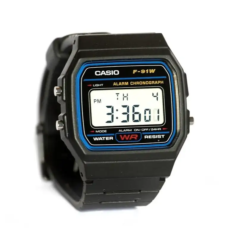

Si se puede, que lo dudo, te saldra mas barato comprarte un casio batallero para mojar, y conservar el que comentas que llevas tan comodo fuera del agua.

Estoy de acuerdo con los compañeros en que es mejor comprarse un Casio barato para mojarlo.

Como dicen los compañeros... mejor un Casio F91W, por 9,95 € puedes estar seguro de que no se va a ahogar...
