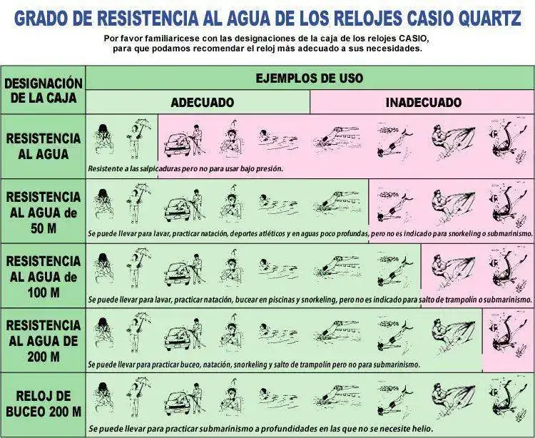

Aquí está la tabla de resistencia al agua de mi Casio:
