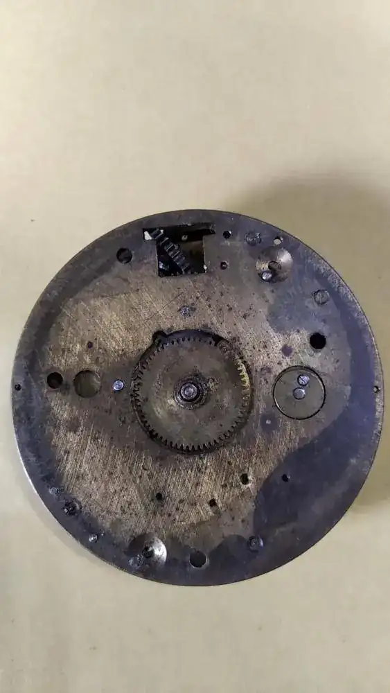

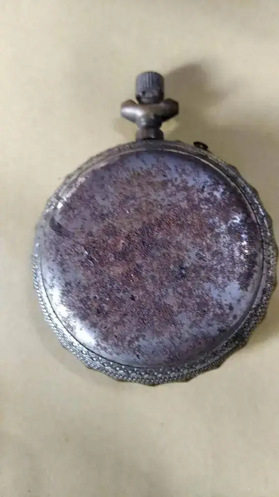

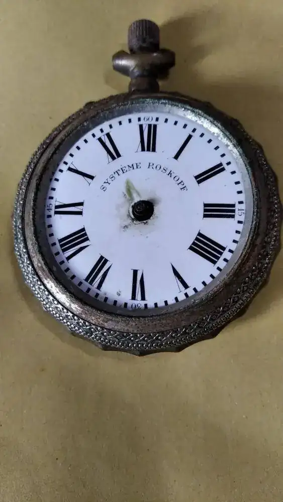

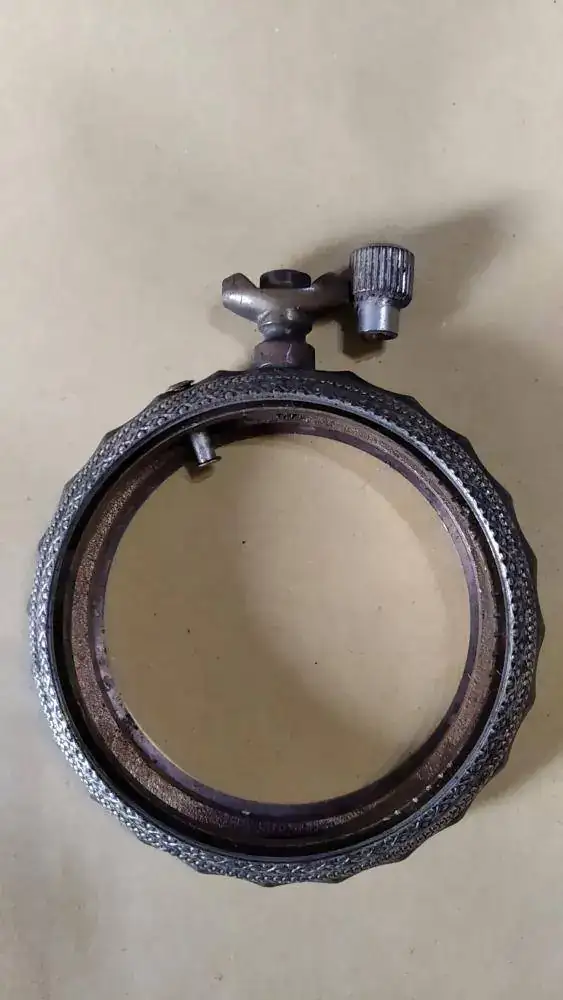

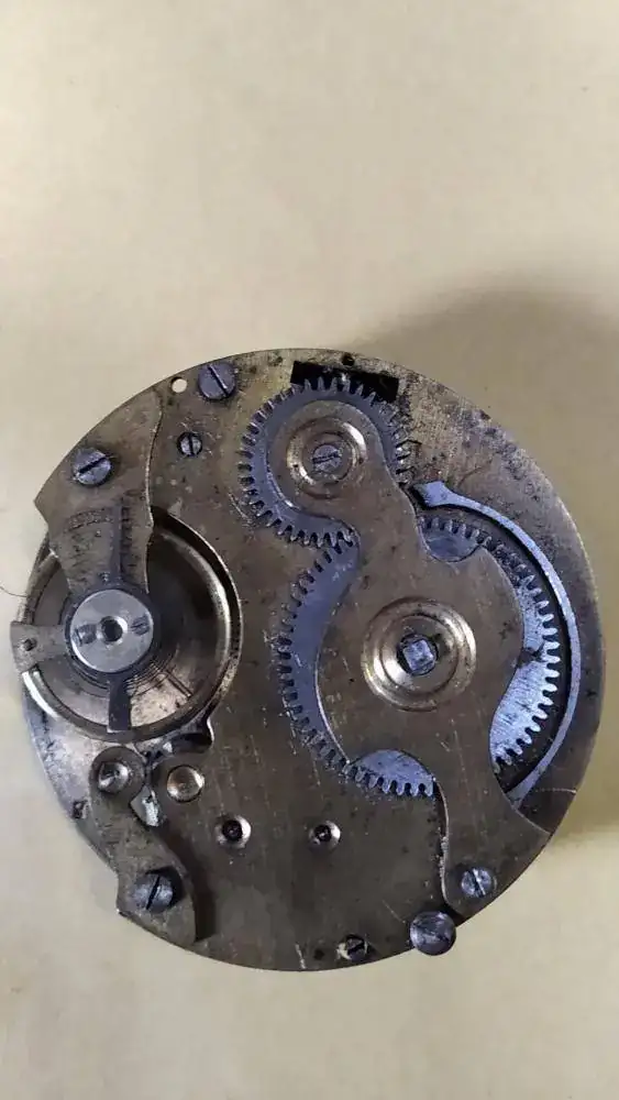

Está hecho un ecce homo, pero va directo a subasta por piezas y me gustaría conocer antes de meter la pata si es un original o una imitación con muchos años, no consigo encontrar nada igual, sobre todo con el calibre
En la parte trasera de la tapa aparece un 22 y una referencia a mano, caja labrada, esfera systeme Roskopf sin patent, tije de corona partido sin estar seguro que le pertenezca, tamaño de calibre 4,4 cm con una B grabada sin coincidencia con calibres antiguos
Espero vuestra ayuda
Gracias mil

Hola, compañero. Permite que haga un poco de historia: Roskopf es una marca: Roskopf Patent; y, también, un sistema de fabricación de relojes. En Suiza, el sistema que ideó Roskopf no estaba protegido por patentes; su marca, Roskopf Patent, sí lo estaba.
Debido a su éxito, muchos se lanzaron a la fabricación de relojes siguiendo ese sistema.
Se usaron muchísimas marcas, pero como el gran público identificaba ese sistema con el nombre del inventor, algunos comercializadores usaron marcas que, sin copiar exactamente el nombre, lo recuerdan; y nacieron los Rosskopf, Systeme Roskopf, Genre Roskopf, FE Roskopf, Fils Roskopf, etc... Entre esos cientos de marcas hay chatarrillas y relojes mediocres, pero también los hay de gran calidad.
Para acabar de complicar la vida a los coleccionistas, fabricantes y marcas no siempre coinciden, pues muchos comercializadores usan diversas marcas y encargan la fabricación de sus relojes a grandes fábricas, no siempre las mismas, que a su vez fabrican relojes para varias marcas. Y así, dos relojes de la misma marca y el mismo tamaño pueden proceder de la misma fábrica, o no, y llevar la misma maquinaria, o tampoco.
A esto hay que añadir que la mayoría de estos relojes han soportado condiciones de trabajo duras, arreglos de aficionado, cambios de esfera, agujas, piezas adaptadas ( el tuyo no salió de fábrica con esa corona y dudo de la esfera, mira si las patillas coinciden con los agujeros).
Comprenderás que, ante esta situación, tu pregunta no tiene respuesta. O mejor dicho, yo no la tengo. Si quieres venderlo, lo más honrado es ofrecer, para aprovechar las piezas, un reloj con maquinaria de tipo Roskopf del que desconoces su historial.
Suerte con la venta.
