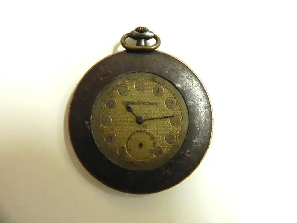

Hola a todos de nuevo,
Como puse en las presentaciones hace unos días, pues hace años mi madre heredó unos relojes de mi abuelo, y aprovechando que he tenido que venir un tiempo a su casa pues ando intentando aprender algo sobre ellos. Llevo varios días leyendo y leyendo en este foro y por internet, pero con tanto mercado de segunda mano, a veces es complicado llegar a la información.
El reloj que aquí os presento es un Tavannes Watch & Co. intuyo que de antes de los años 30 porque según he leído en otro hilo, en ese momento se une a Cyma ¿? y quizás ¿? dejan de fabricar con su propia marca ¿?. Como se puede ver es bastante finito y posee un aspecto como desprotegido de lo que deduzco que quizás le falta alguna pieza ¿? O quizás es un reloj que se llama por otro nombre que aún no he averiguado
He metido el campo "planos" en el buscador, pero no he llegado a ningún hilo, debo ser un poco torpe,
Saludos a todos :)
A.
Lo único que le echo de menos a ese reloj es el cristal; ¿te refieres a eso?
El reloj en sí es muy curioso. No tanto por la maquinaria sino por el exterior.
En ti está juzgar si es ultraplano o no. Yo le llamaría así sin ningún rubor.
Vale, el reloj está diseñado con esa forma de lenteja para parecer más plano de lo que realmente es, albergando el calibre, que no creo que sea especialmente plano, en el núcleo.
El reloj es muy curioso e interesante por lo excepcional. Los números han sufrido lo suyo, cosa que no me extraña: Muchos años, dial metálico, falta de cristal...
Yo la esfera no la tocaría, no está tan mal como para restaurarla. Si acaso trataría de hacer que la limpiara un poco alguien que sepa, que las esferas son muy delicadas. Eso sí; una buena limpieza al mecanismo, a cargo de un relojero -si acaso se puede volver a poner en marcha-, una limpieza a la caja -eso lo puedes hacer tú mismo: a mí me ha ido muy bien limpiar el pavonado con paño humedecido en aceite- y, por favor, POR FAVOR, un cristal en la relojería, que eso te saldrá muy barato y no dejas la esfera a la intemperie, que ese reloj NO SE LO MERECE.
Aunque no hagas nada de lo que te he sugerido, el cristal es necesario.
Edito.- Preguntabas por la fecha. Para mí es algo difícil decirte, dado el carácter extraño del reloj. Yo lo situaría en los años 10, o incluso en los 20. No mucho más arriba ni abajo. Pero yo me mantengo en los años 10.
Estimado Rafagil,
Muchas gracias por tus indicaciones, la verdad es que probaré a hacerle una limpieza quizás con agua alcohol 1:1 de momento para eliminar la suciedad superficial. La esfera no me atrevería porque no me fío de la solubilidad de las tintas de los números. Yo soy restauradora de bienes culturales arqueológicos, pero no me atrevería con un reloj así a las bravas... y menos cuando tiene valor sentimental...

El reloj es raro sí, pero es que acabo de encontrar otro con cristal un pelín más grande y sin segundero, pero también extra-plano y de caja y esfera metálica. Intentaré subir fotos esta noche o mañana para que lo veáis.
Gracias, gracias, gracias
¡Restauradora, qué profesión mas bonita! Envidia me das, de veras.
El Tavannes que muestras es posterior, pero claramente emparentado con el tuyo.
Sobre los Gruen Very-Thin son la categoría mas delgada de dicha manufactura, un poco mas delgados que los Semi-thin, a secas.
Bellísimos, por cierto, los Gruen de bolsillo. Espero que algún siglo caiga un pocket Gruen por casa, aunque por ahora me conformaré con el Gruen Curvex de pulsera que me llegará pronto. Ansioso estoy.
Como decía, mi único reloj pavonado lo limpio con aceite. Nunca he usado alcohol, por lo que no sé qué resultado dará.
Creo que simplemente con aceite se consigue todo: Retirar óxido, darle una apariencia más lustrosa y evitar que se forme de nuevo óxido, gracias a la delgadísima capa que queda. Que por supuesto debe ser imperceptible al tacto.
Siendo restauradora es posible que te puedas atrever a limpiar tu misma el dial. Los índices pintados son muy delicados, ciertamente, pero sin duda que tú tendrás el criterio para saber hasta dónde puedes llegar.
Pero poner el cristal es vital para evitar un mayor deterioro.
