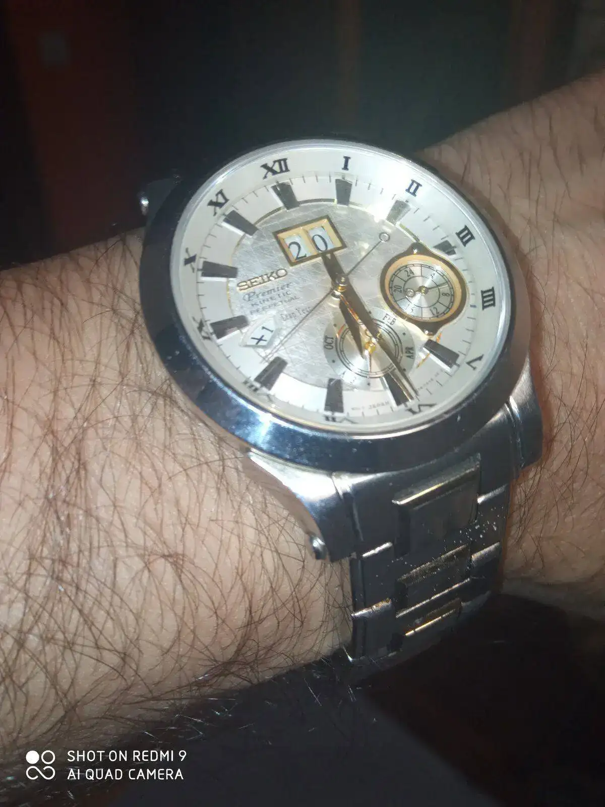

Se siguen vendiendo en la gama Premier. Desde luego como reloj único son magníficos, ya que se cargan sin problemas en la muñeca, pero a menos que sea uno con la función auto-relay que para el movimiento de las agujas por completo y hace durar la carga hasta 4 años, necesitan mimo de vez en cuando.

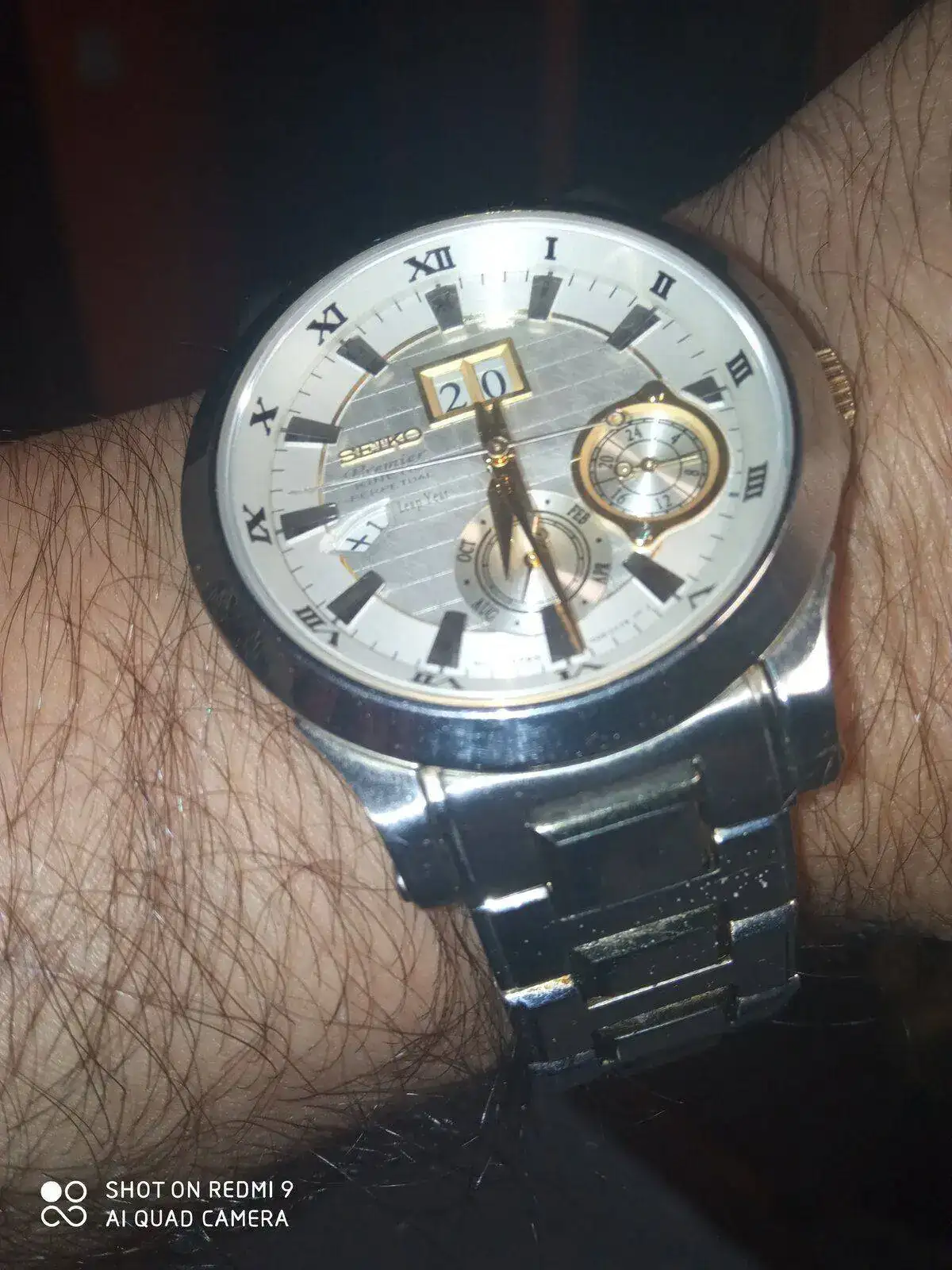

Tuve la oportunidad de comprar uno de segunda mano hace tiempo. Conocía el modelo y consideré una buena oportunidad hacerme con uno de estos, el autorelay es una pequeña maravilla, ver cómo después de parado, se vuelve a poner en hora él solito no deja de asombrarme. Cierto es que no es reloj para dejarlo olvidado, hay que pasearlo o moverlo de vez en cuando. Os enseño el mío..

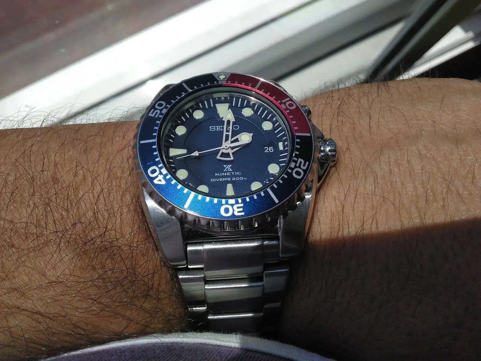

Yo compré uno para llevar a campo en el trabajo, todos los días. Es la mejor compra relojera que he hecho hasta ahora.
Claro que es un reloj para usar casi a diario. El mío coge carga a tope en un par de horas de uso normal. Siempre en hora, siempre a punto y además un 200 m. No puedo pedirle más.
La tecnología solar no la he probado. Seguramente cuando se acabe este Seiko probaré un Citizen del mismo estilo.

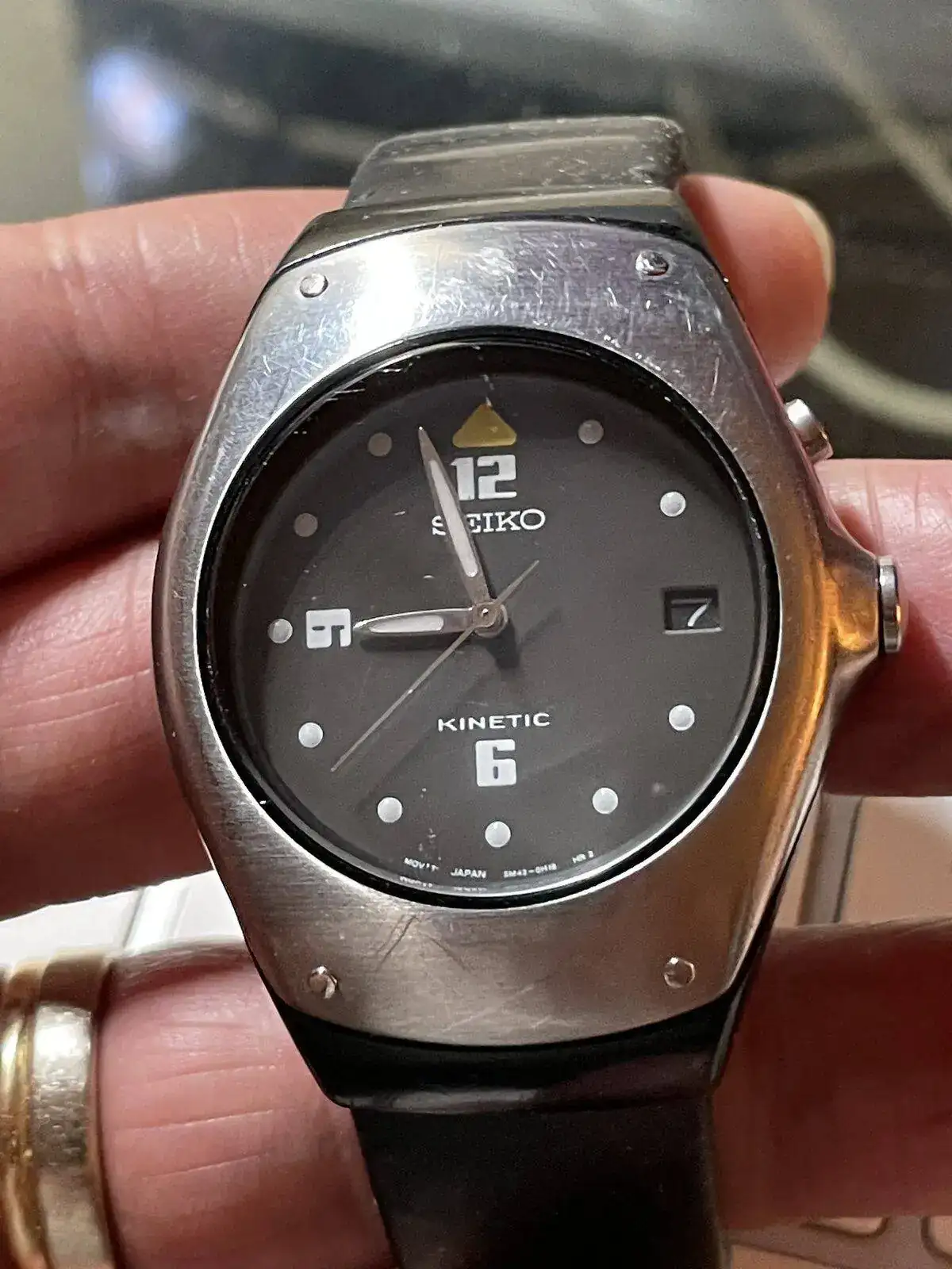

Tuve uno idéntico pero con el triángulo rojo y me trae muy buenos recuerdos.
Funcionaba muy bien pero era un imán para los arañazos.
Ya... el mío está repleto de arañazos. A ver si un día tengo ganas y le meto caña con el cape cod.
