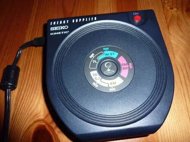

La otra opción es más cómoda, y es utilizar un cargador seiko YT02a.
Pones el reloj con el dial sobre el cargador (osea, mirando "pabajo") con la corona apuntado a la dirección que marque en el dibujo, lo dejas 3 horas y listo. Reloj cargado. El problema? que el juguete cuesta más que muchos kinetics (más de 200€) y encima hay pocos que salgan a la venta.

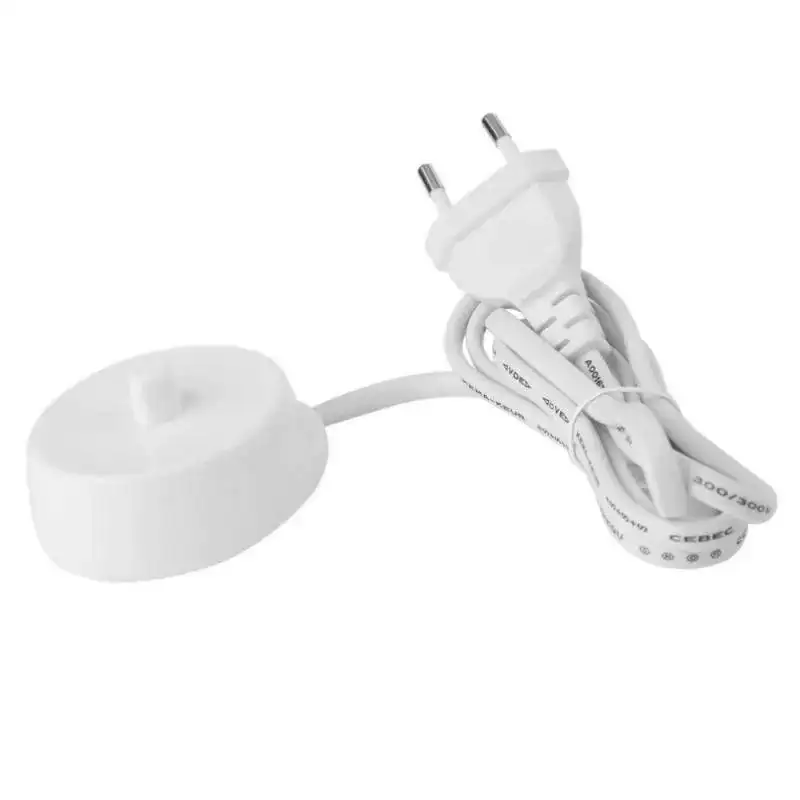

Yo he optado por un cargador Braun 3757 que he comprado por wallapop por la mísera cantidad de 5€. Exactamente uno como este:
Replacement-Electric-font-b-Toothbrush-b-font-Charger-Model-font-b-3757-b-font-110-240V.jpg
Y oye, no había manera. Eso no cargaba lo pusiera como lo pusiera. Por debajo, por arriba, con cinta, con el dial para abajo. Todo daba igual. La distancia a la bobina de carga entre la del cargador la del propio reloj es importante, así que me decidí a investigar como están construidos estos cargadores (ya que la bobina de carga del 5M85 ya se donde está, aproximádamente en las 6 del reloj, si tienes un 5M43 también está en el mismo sitio).

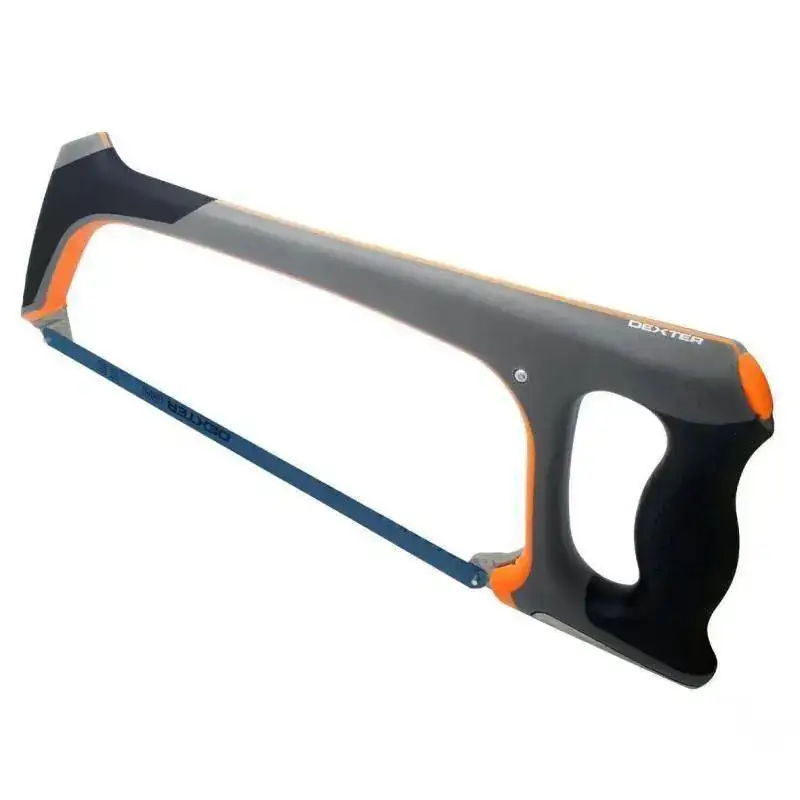

No hay muchos "destripes" del cargador en internet, pero sí del cepillo, y me daba en la nariz que el soporte central en forma de pico no contenía la bobina así que utilicé una herramienta de precisión quirúrgica para extraer la protuberancia que alejaba el dial del reloj a la base de carga en sí.
Detalle de la herramienta de precisión:

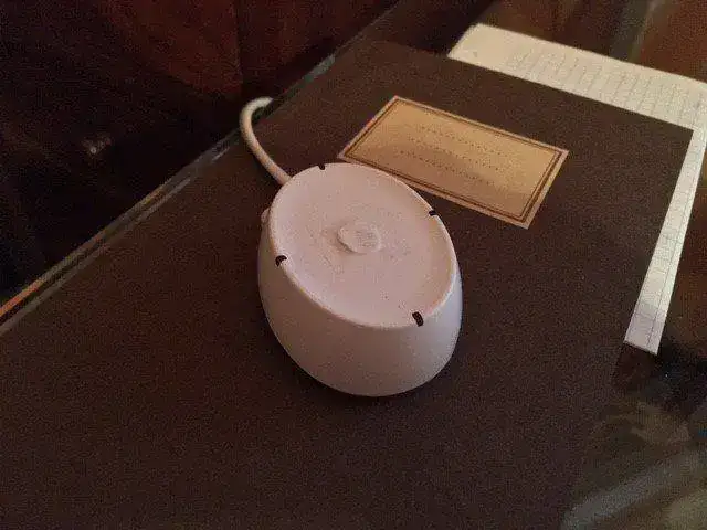

Al cortar había algo duro dentro... sólo era una ferrita, nada "importante" en este caso, no había cobre que estropear! así que el cargador mutilado quedó tal que así:
Foto real de mi cargador mutilado, he lijado la ferrita y el plástico (y tapado con un cachito de celo) no vaya a ser que me raye algo.

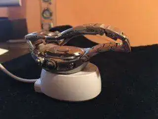

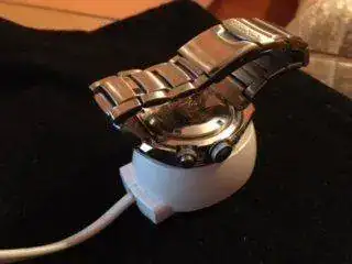

Y señores, lo pongo tal y como veis en la siguiente foto y en 1 hora había pasado de 20seg el indicador a 30seg.
Yo lo pongo con las 6 "sobre la ferrita cortada" y las 12 mirando hacia el cable de carga. Y funciona a la primera :dribble:

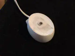

Edito para añadir foto del resultado final, no es que me lo haya currado mucho la verdad, pero es funcional:

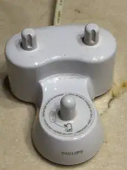

Philips serie sensiflex (Probado OK por el compañero eandreu)

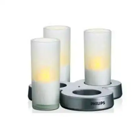

Philips Candelight (probado OK por el compañero AmoryBlaine, además los puedes cargar de 3 en 3 y más rápido).
