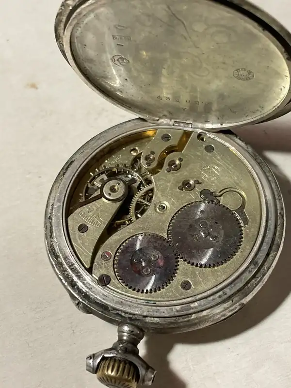

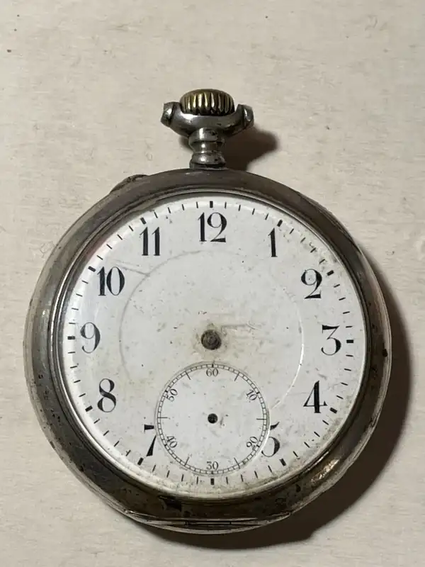

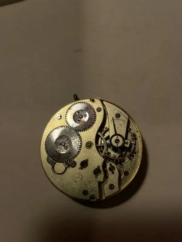

Buenas tardes,
Hace unos días adquirí este reloj
Se que es un IWC y el calibre debería ser un 49, 50, 51 o 52, no estoy seguro.
El problema es que el eje del volante está destrozado y tengo intención de sustituirlo, repararlo o intentarlo y necesito un manual de despiece si eso existe.
¿Podeis echarme una mano?
Muchas gracias.

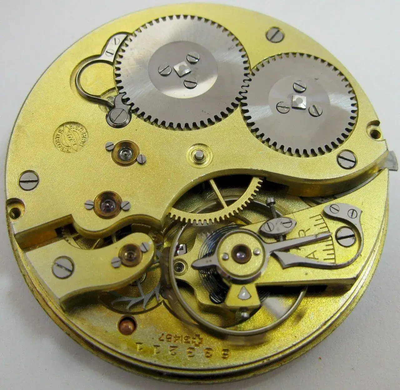

Copio esta respuesta que me dio @enay en el antiguo hilo de vintage.
Creo que es un IWC 53. con un apellido que no puedo saber sin medidas
Este enlace es de calibres IWC Ranfft IWC. para que puedas comparar
Y este de este de relojes de bolsillo con ese calibre
Calibre IWC, 49/50, 52/53
Aqui un post del compañero Julio muy intersante sobre los IWC,
IWC historia de sus movimientos
Creo que conseguir repuestos no sera tarea facil, pero es un calibre espectacular que merecería una restauracion y el reloj es precioso.

Hola Rafa, sin problemas solo con un vistazo tu reloj IWC, lleva el Calibre 63 Lepine fue fabricado en 912 y es un 12 " El calibre 64, y con menos frecuencia el calibre 63, se utilizaron en todos los relojes de pulsera de IWC hasta 1915, te comento a cerrado la pagina que abriste y nadie tu puede contestar y ayudar, ábrela y seguiremos ayudándote,

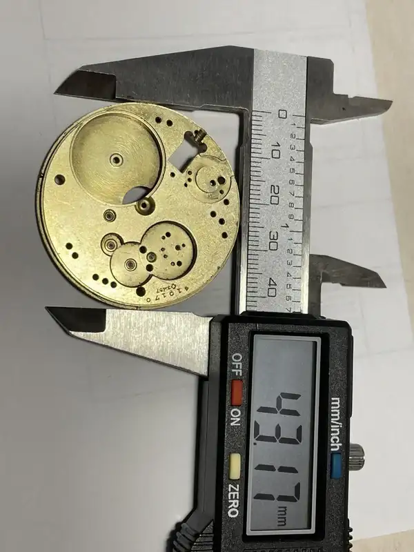

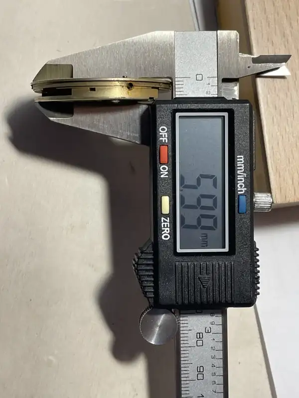

Sobre el calibre yo pensé lo mismo, hasta que lo he medido,
Ahora creo que es un calibre 52 básico ya que no tiene joya en el eje central.
Me he intentado poner en contacto con IWC a ver si hay suerte, en cuanto esté seguro empezaré a buscar el eje del volante y las manecillas que son lo único que necesita cambiar y colocar.
Gracias por tu ayuda.

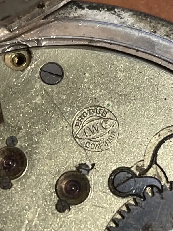

Hola Rafa, los calibres 52, 53, 63 y 64 son muy similar pero el numero de tu reloj es 410170 por consiguiente es un IWC de 1908 de 15 joyas calibre 52 lepine de 19 " H6 el numero lo busque por el numero que pusisteis 556874!!!

Rafa yo en 3 ocasiones escribí a IWC y siempre me contestaron, a ver el calibre 53 es un Sabonete, pero aunque el tuyo sea el calibre 52 Lepine los 2 se fabricaron con altura H6 que es el tuyo y los 2 llevaban el mismo eje de volante, hasta aquí bien, PERO los calibres 52/53 se fabricaron en H5, H6, H61/2 no se si todos llevan el mismo eje, yo en 2 ocasiones compre eje y no tuve problemas pero hace tantos años............ cuando te conteste IWC pregunta si las 3 alturas llevaban el mismo ¿eje de volante?

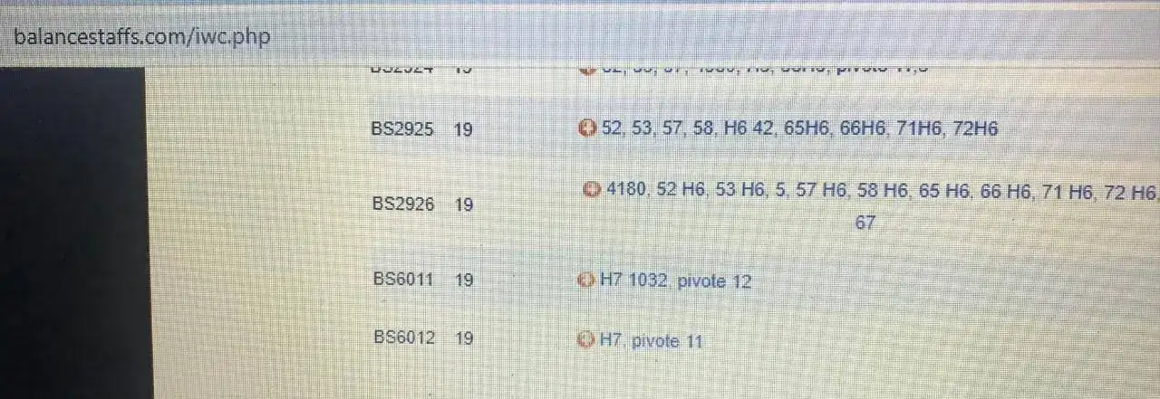

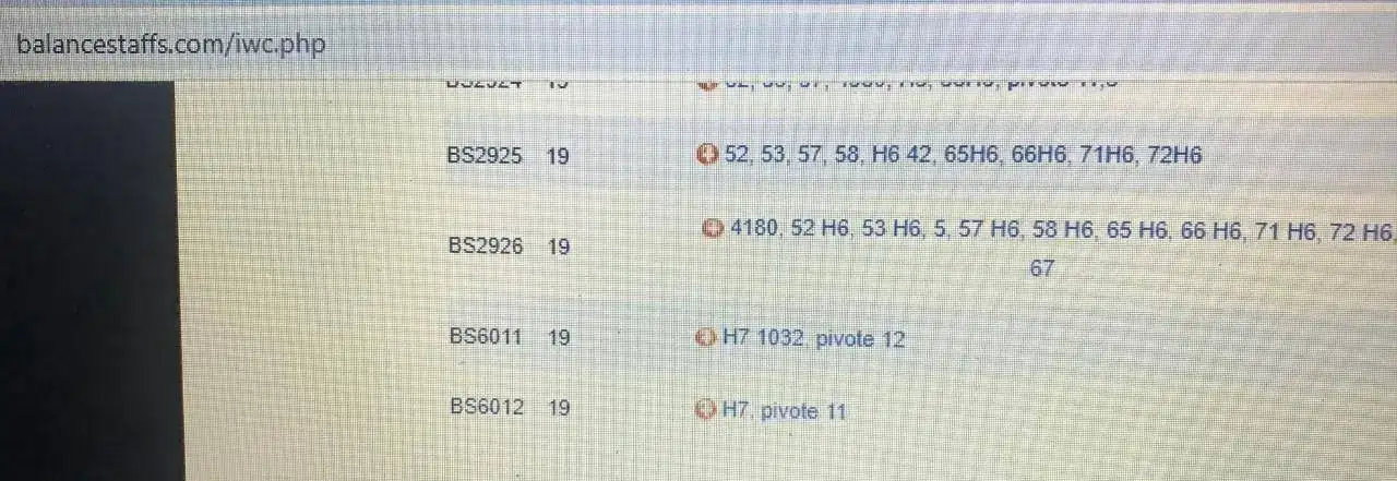

Rafa acabo de verificar en Ranfft y el eje del calibre 52/53 H6 es el U1447 que es el tuyo, pero son diferentes a los ejes de los calibres 52/53 con altura H5, H6 ½, H7 cada altura lleva un eje diferente;
http://www.ranfft.de/cgi-bin/bidfun-db.cgi?12&ranfft&0&2uswk&IWC_52_19H6
En https://www.balancestaffs.com/iwc.php puedes ver que los calibres 52/53, 57/58, 65/66, 71/72 en altura H6 llevan el mismo eje de volante:
Yo siempre he comprado en Ebay los ejes de volante, suele ser más baratos que en la pagines “Balancestaffs”...
Un saludo,

Hola @Julio Relojes , ya he pedido el eje en balancestaff, el B52926, he comprado el saca volantes y cruzaré los dedos para que salga bien. Hablé con IWC no me podían facilitar información, esos relojes sólo se pueden reparar en su central. Que podía hablar con atención al cliente. Intentar arreglarlo y si no, pues más adelante, cuando adquiera más conocimientos y habilidad. Muchas gracias por tu ayuda, si no te molesta, te guardo como máster a quien preguntar. Saludos.
