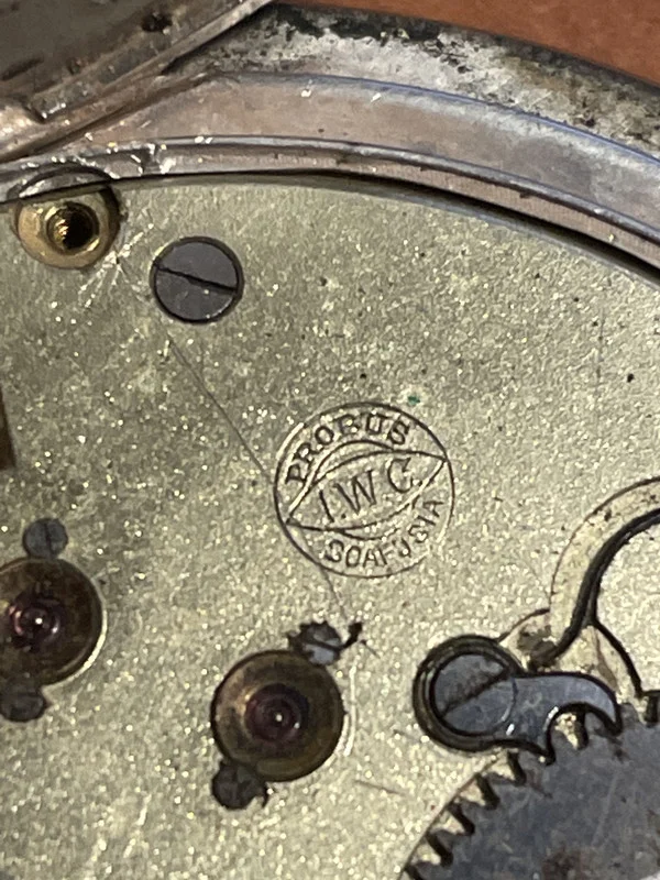

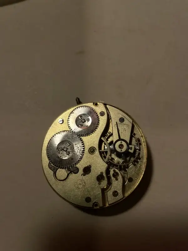

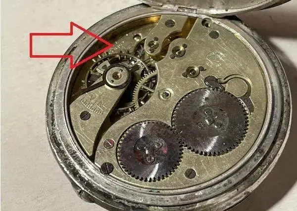

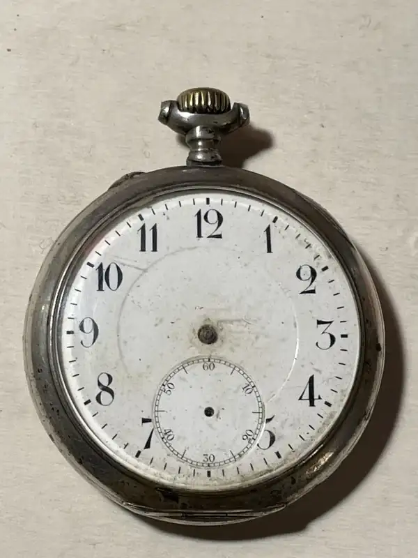

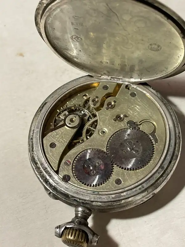

Buenas tardes,
Hace unos días adquirí este reloj
Se que es un IWC y el calibre debería ser un 49, 50, 51 o 52, no estoy seguro.
El problema es que el eje del volante está destrozado y tengo intención de sustituirlo, repararlo o intentarlo y necesito un manual de despiece si eso existe.
¿Podeis echarme una mano?
Muchas gracias.

Hola compañero, esta inscripción no te aclara nada? Además del nº de serie, parece que pone algo más.
Rgandia18927
Rgandia18927
Inició el hilo (OP)
He conseguido verlo, y es el número de la patente suiza.
Buenas tardes, efectivamente es la patente del limitador de carga del tambor.
seguiré buscando.
Gracias.

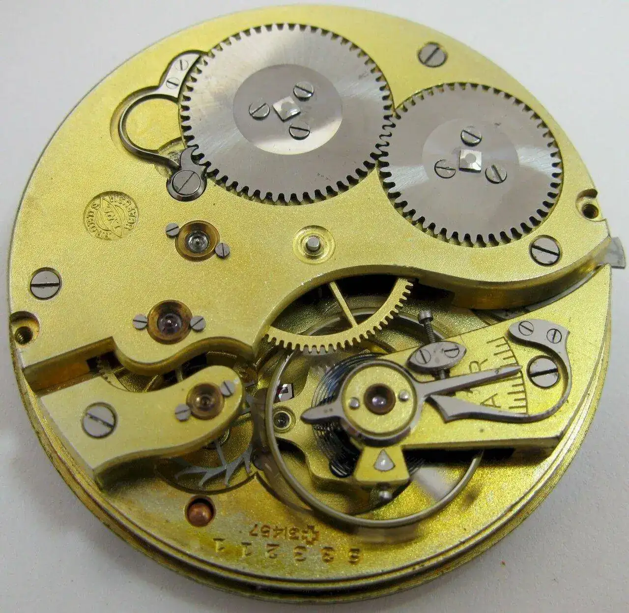

Quasi-forer@
Creo que es un IWC 53. con un apellido que no puedo saber sin medidas
Este enlace es de calibres IWC Ranfft IWC. para que puedas comparar
Y este de este de relojes de bolsillo con ese calibre
Calibre IWC, 49/50, 52/53
Aqui un post del compañero Julio muy intersante sobre los IWC,
IWC historia de sus movimientos
Creo que conseguir repuestos no sera tarea facil, pero es un calibre espectacular que merecería una restauracion y el reloj es precioso.

muchas gracias enay, ya tengo por donde empezar. se que los recambios será algo complicado, pero un donante, o incluso fabricarlo de cero se podría, pero necesito un despiece para saber las medidas.
Lo digo porque no tengo claro que el volante sea el suyo, creo que lo colocaron ahí para venderlo, o lo sacaron de otro para venderlo entero.
En fin, complicado va a ser y muy a malas se quedará sin funcionar, pero al menos intentarlos.
