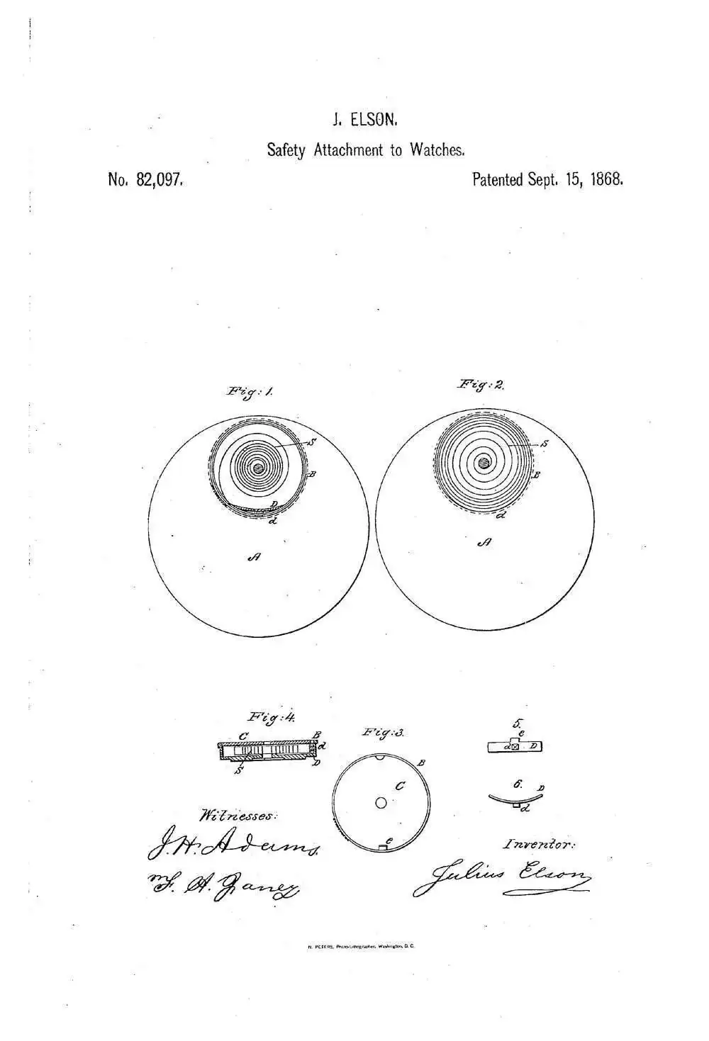

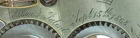

En el movimiento se lee "Patente de Elson el 15 de septiembre de 1868" se refiere a lo siguiente: Número de patente 82097 disponible en la Oficina de Patentes de Estados Unidos y asignada a Florentine A. Jones. la patente de Elson están fechados el 15 de septiembre de 1868 y sugeriría que en la foto del reloj se refiere a la fecha de la patente de Elson y no a la fecha de fabricación.
Patente de Olson en 1868:

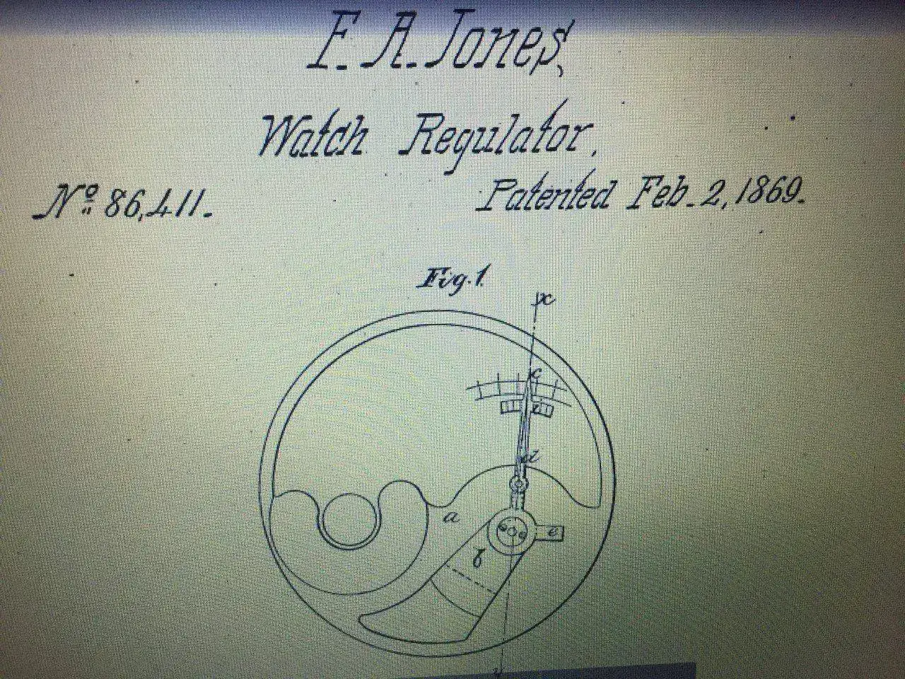

Patente del Regulador en 1869:

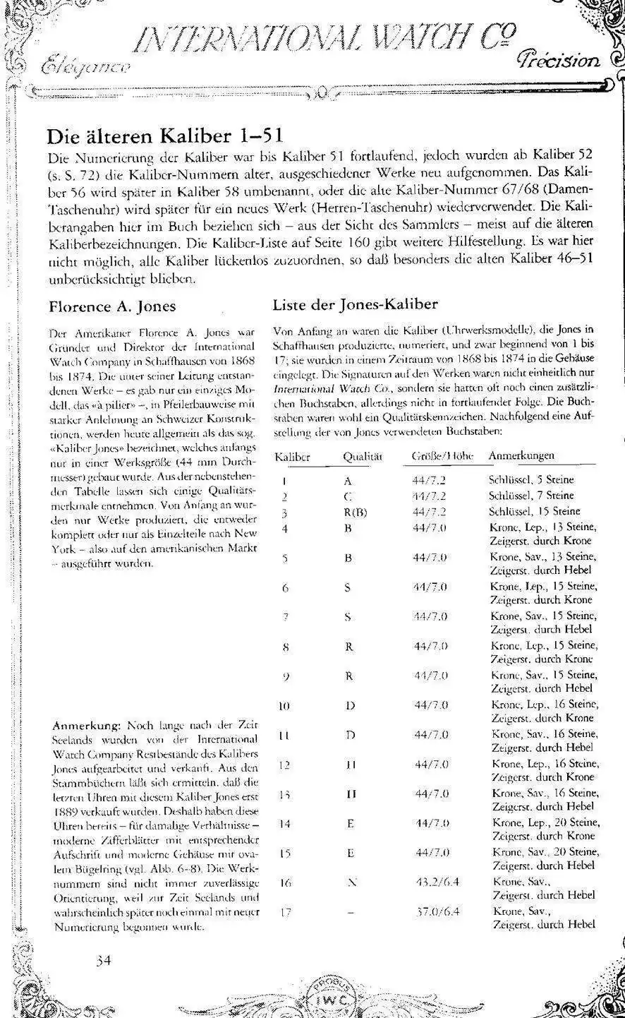

Los movimientos de Jones se han designado como calibres 1 a 17:
Se realizaron tres patrones en variaciones para dar cuerda, por llave, por corona, pero la mayoría de los relojes Jones daba cuerda y cambio horario por la corona, una característica de gama alta para esta era

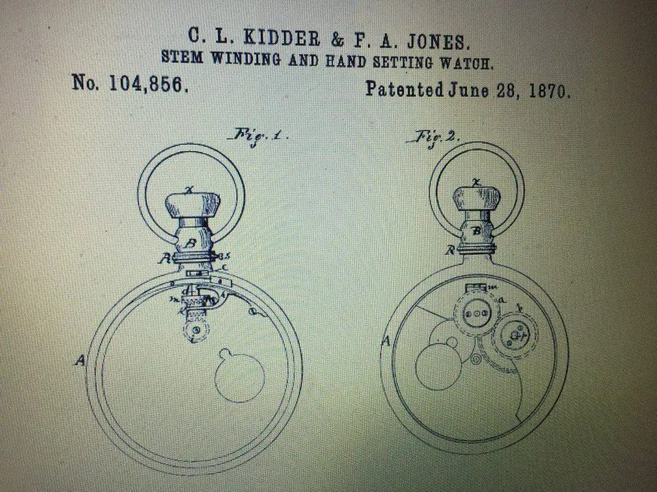

Patente de cambio horario por la corona en 1870:

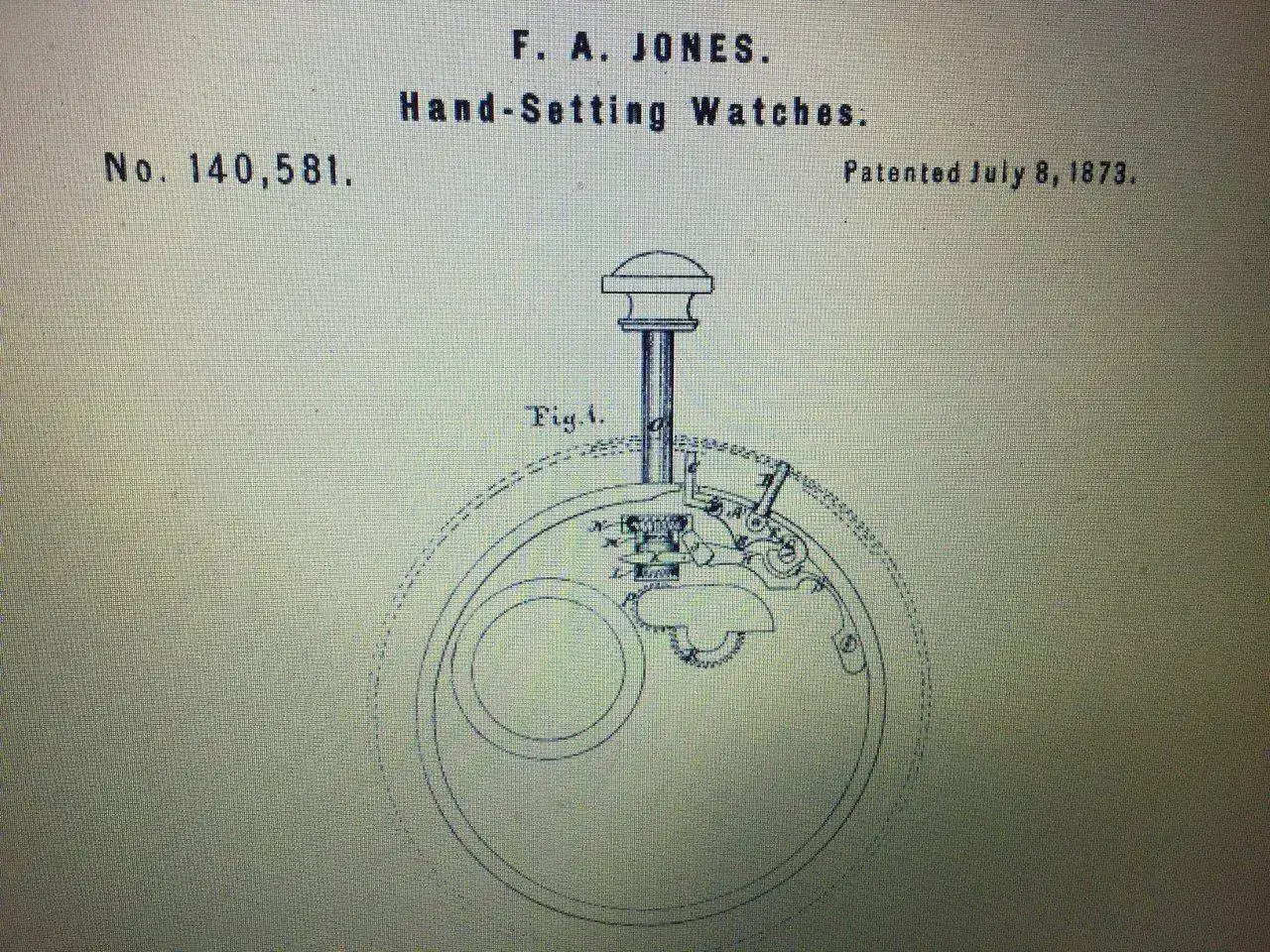

Patente de cambio horario sistema uñero en 1873:

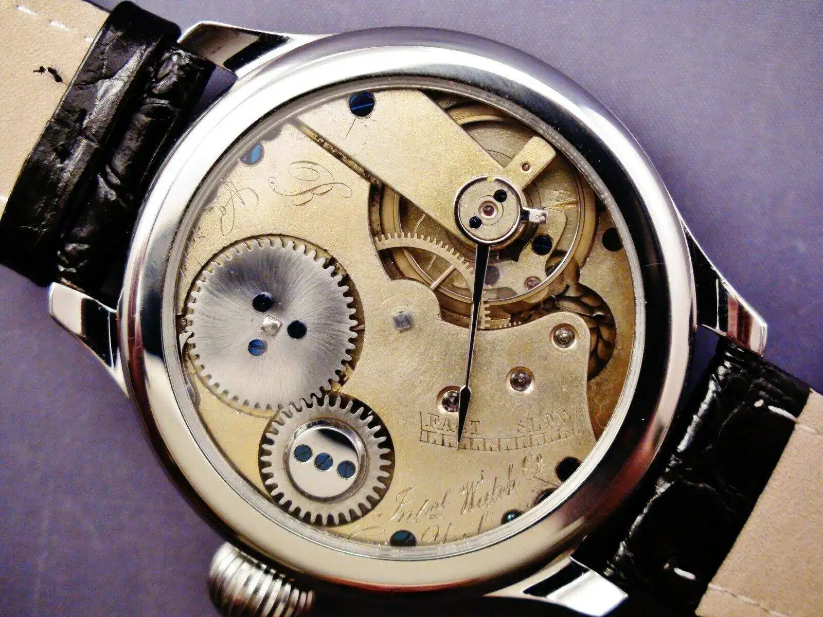

Movimiento Jones calidad B de 15 J de 1874 pasado en muñeca reloj de mi colección

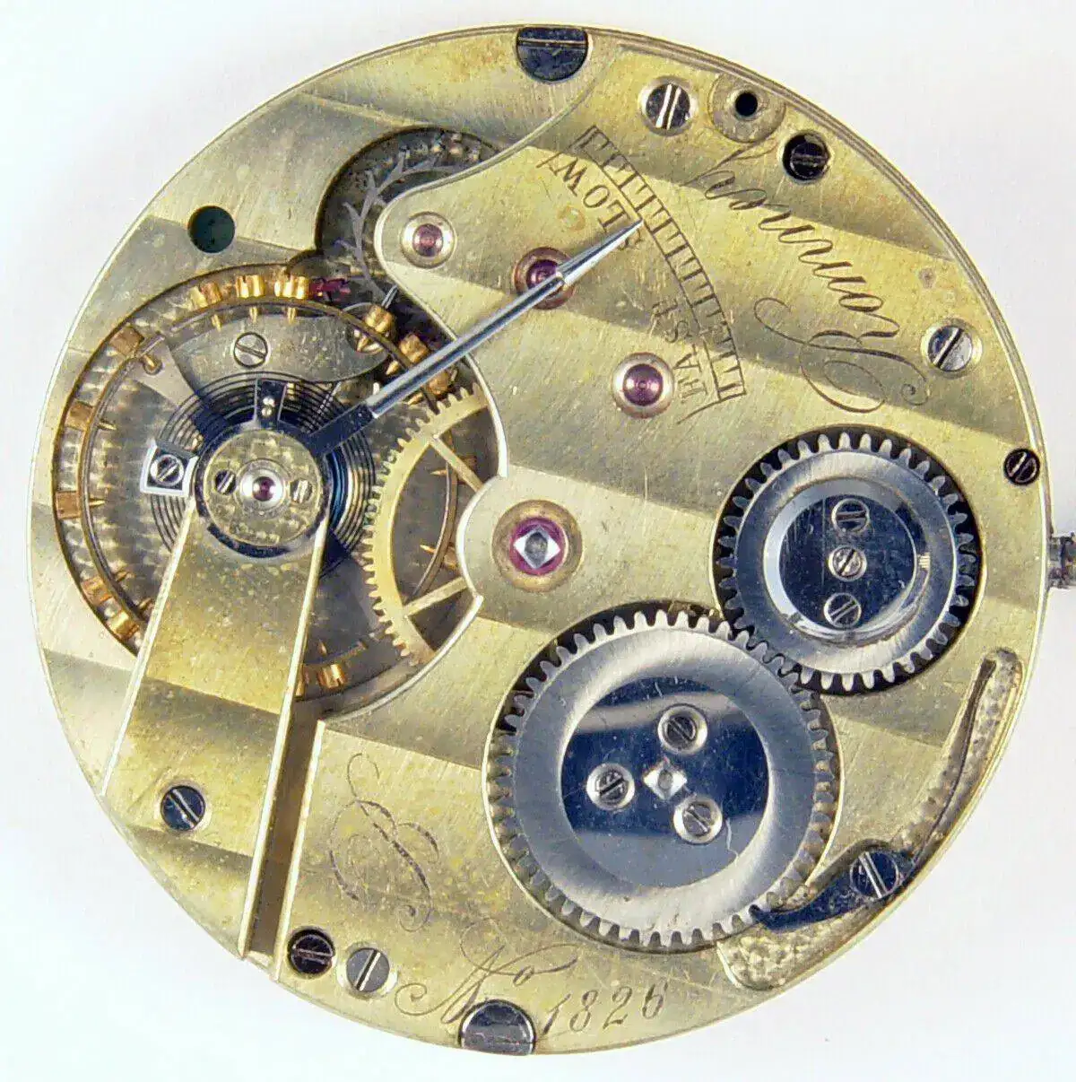

Movimiento Jones calidad B de 16 J esta parado desde hace 4 meses en un relojero profesional!!! También de mi colección:
Lleva el numero 1826 de los primeros que se fabricaron del año 1869

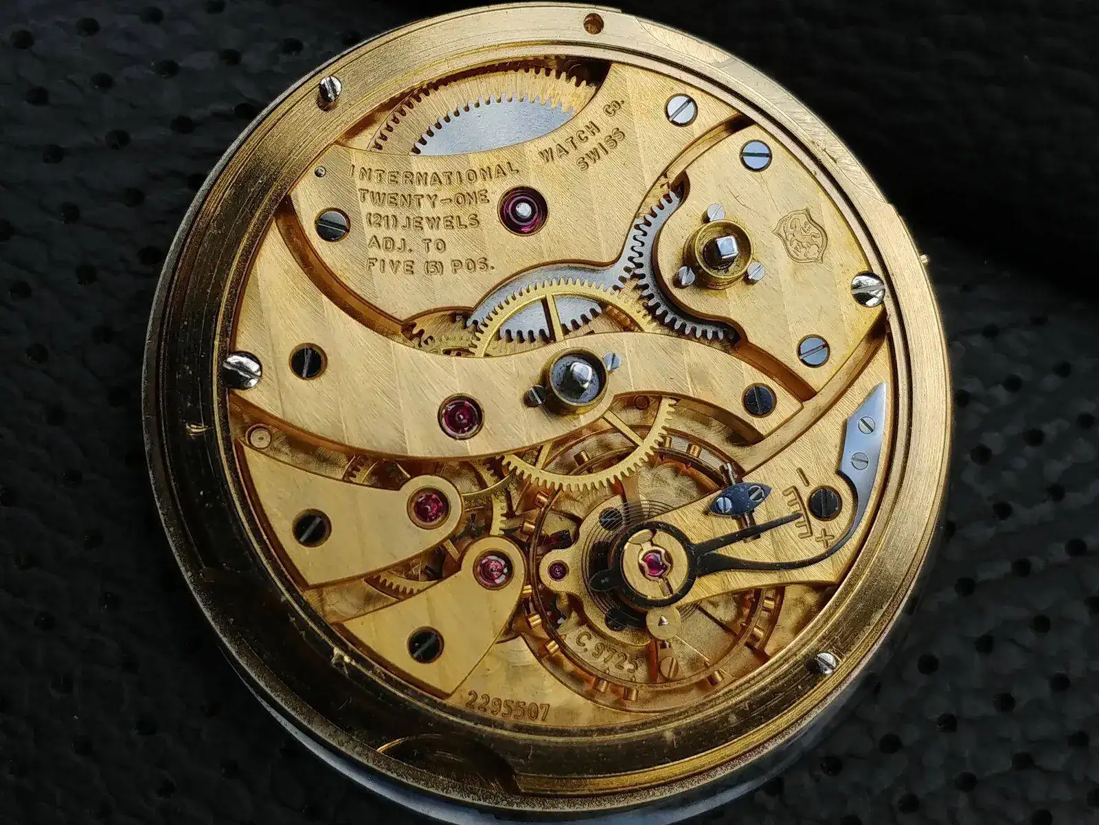

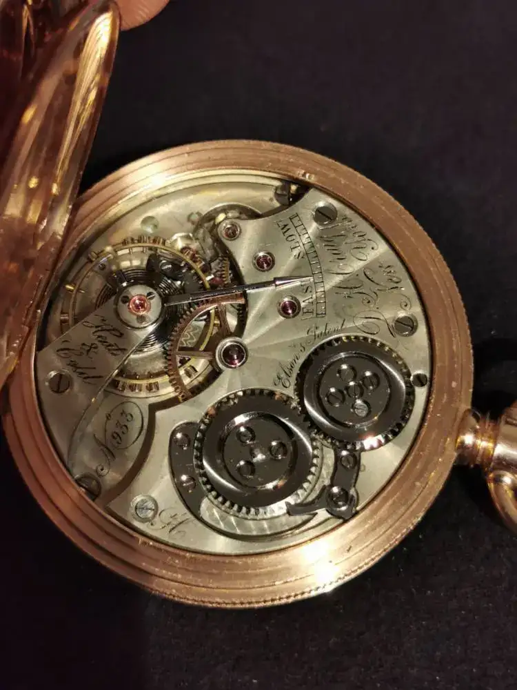

Esta claro que el Jones de 20 rubis con dientes de lobo en 1869 era uno de los mejores relojes del mundo.
Foto copiada en el foro de IWC de un 20 J

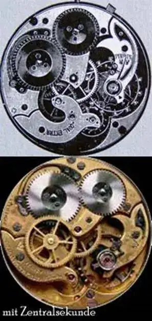

Los movimientos básicos de los llamados movimientos de reloj de bolsillo IWC Pallweber eran en realidad parte de la familia "Elgin" de movimientos IWC, aunque hoy en día nadie sabe con certeza por qué fueron llamados así. A mediados de la década de 1880, IWC produjo varios movimientos, muchos muy similares entre sí, con el nombre de Elgin. Muchos de los movimientos de Elgin son de interés principalmente para los coleccionistas de relojes de bolsillo, nuevamente por su rareza más que su delicadeza.

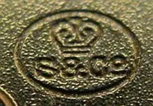

OJO….La marca S & Co. debajo de una corona dentro de un camafeo ovalado fue registrada por Stauffer Son & Co. en 1880, y Peerless era una marca comercial registrada por Stauffer, Son & Co. en 1896.
La Stauffer vendia los IWC en Inglaterra como la marca Peerless y el sello "S & Co", pero IWC no tenía el control de estas marcas. por consiguiente Stauffer podría usar su marca de la forma que querían.
Por consiguiente, la presencia de estas marcas en un reloj no prueba que IWC haya fabricado dicho movimiento. Hay muchos movimientos que no son de IWC marcados con "S & Co”. debajo de una corona en una marca ovalada" y / o "Peerless" . Otra marca registrada de Stauffer era "Peercee", nunca se utilizó en los movimientos de la IWC.
Stauffer & Co. retuvo su monopolio sobre la importación de relojes IWC al Reino Unido hasta mediados de la década de 1930. A partir de entonces, los relojes IWC se vendieron con el nombre de IWC, como lo habían sido antes de que Stauffer asumiera la agencia.
S & Co. Debajo de la corona en óvalo

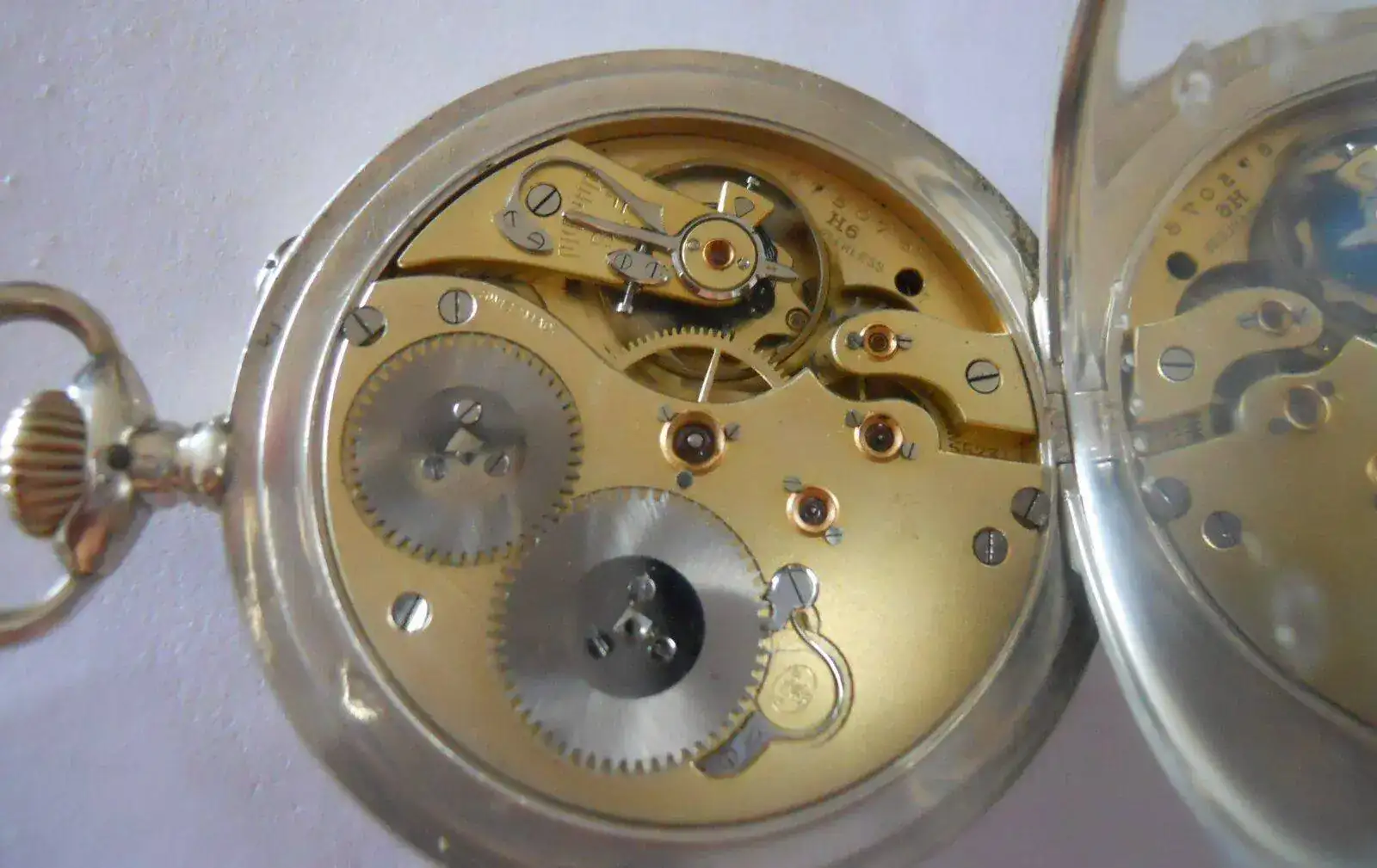

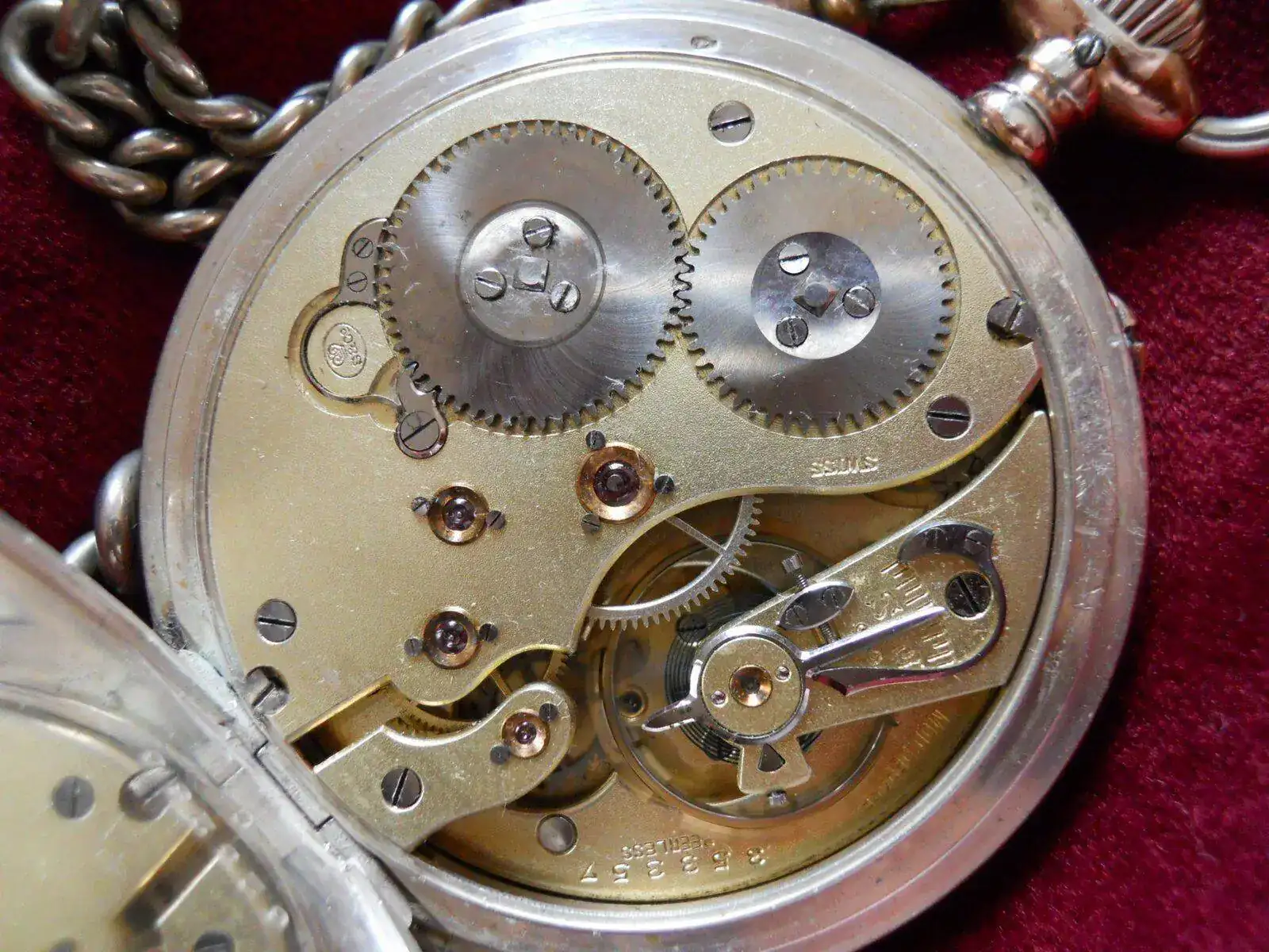

Calibre 52 de 1917 con el sello “S&Co” de mi colección:
Calibre 52 de 1906 con el sello “S&Co” de mi colección

los últimos 1200 de este movimiento, Calibre 52T SC, se produjeron con segundos centrales para el famoso Big Pilot's Watch de 1940 de IWC y un reloj de cubierta de la Marina Británica.

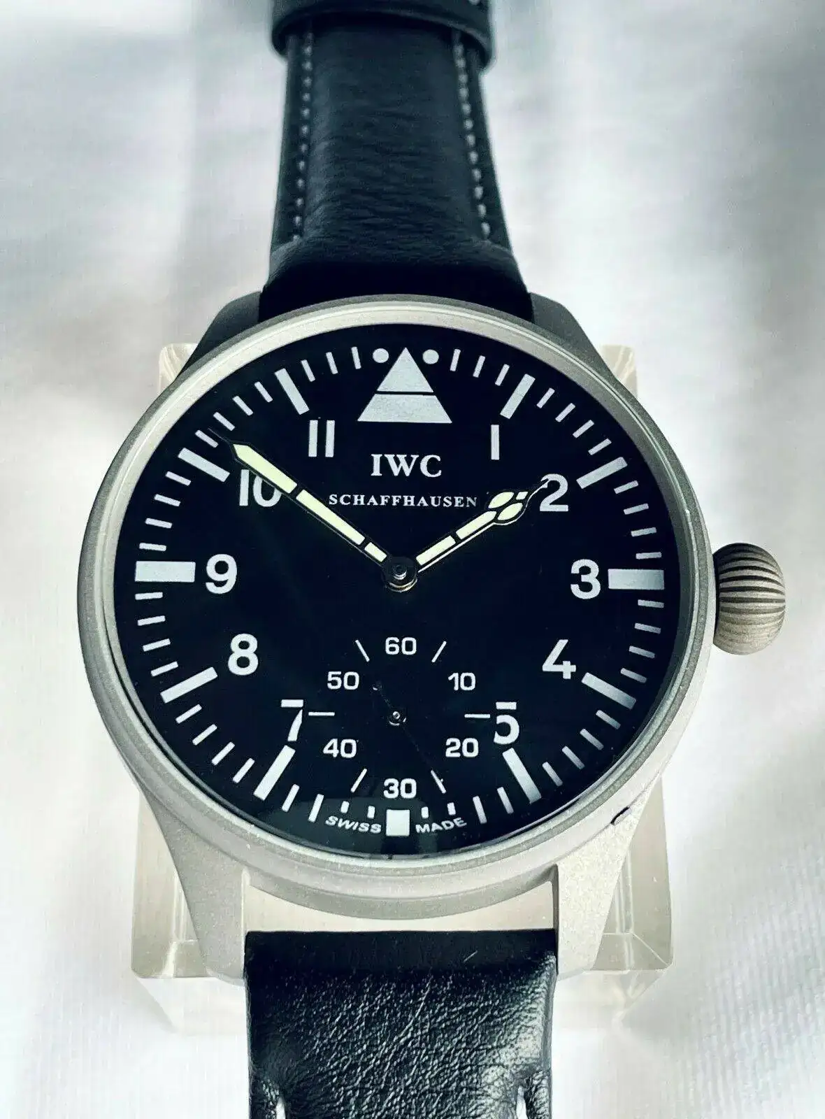

Los movimientos del reloj de bolsillo también se usaron en los relojes de pulsera IWC. Además de los relojes Big Pilot de 1940, en 1939, IWC produjo una serie de relojes de pulsera, conocidos como Referencia 325, con IWC Calibre 74 para dos distribuidores de relojes portugueses. Esto se convirtió en el nacimiento de los famosos relojes de pulsera modelo portugués de IWC. A partir de 1944, IWC también utilizó su movimiento Calibre 98 en los Relojes de pulsera portugueses Referencia 325. En cantidades muy limitadas, esos relojes de pulsera portugueses se hicieron hasta 1981
Calibre 9725 de 1985 foto de la bahia:
"IWC también hizo una rara reedición moderna de este reloj entre 1980 y 1985. Esta era la Ref. 5410 y la página del libro de los distribuidores que muestra el reloj está vinculada a continuación.
IWC quería producir un máximo de 250 de estos relojes. Sin embargo, parece que solo se produjeron y vendieron 88 relojes (números del 1 al 86 y también 100 y 111).

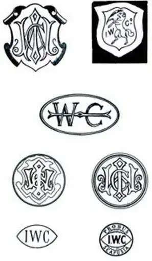

Sellos de IWC:

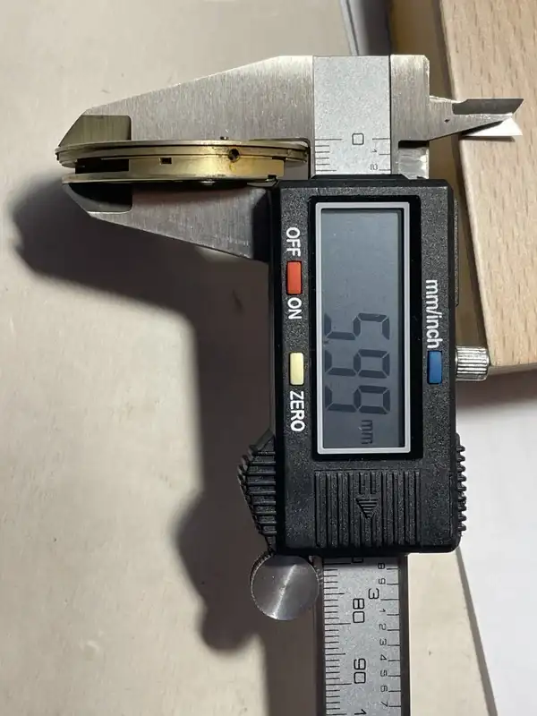

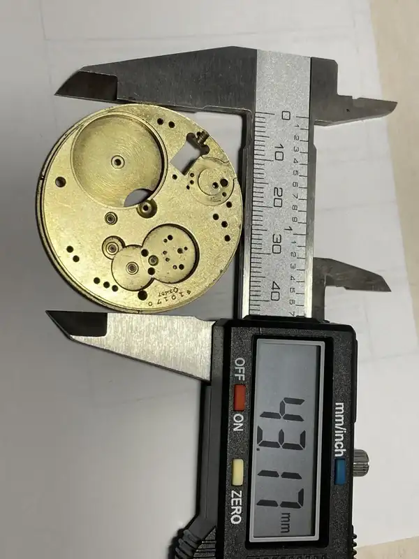

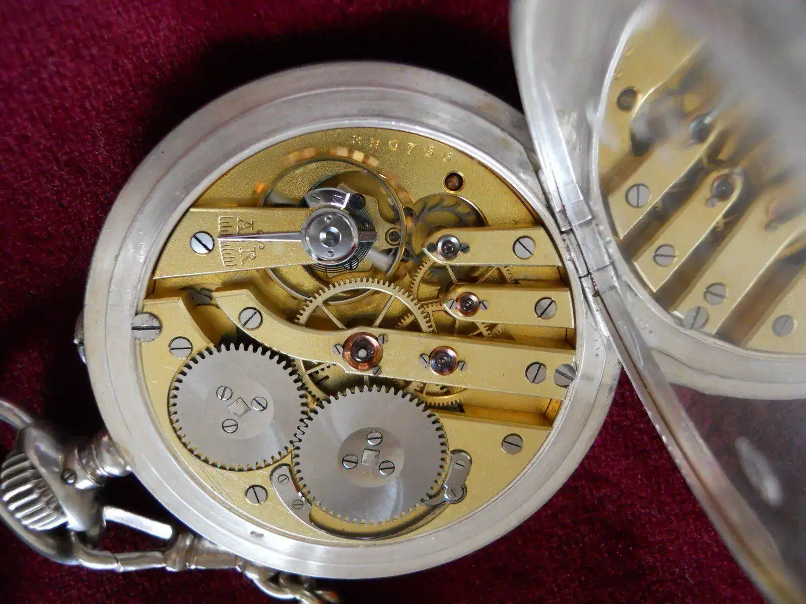

Hola Julio, buenas noches,
Efectivamente hay un hilo cerrado, es el https://relojes-especiales.com/threads/¿que-calibre-es-este.556898/ me equivoqué de foro y luego lo abrí en montaje que pensé más apropiado, es este, https://relojes-especiales.com/threads/¿que-calibre-es-este.556874/
Sobre el calibre yo pensé lo mismo, hasta que lo he medido,
Ahora creo que es un calibre 52 básico ya que no tiene joya en el eje central.
Me he intentado poner en contacto con IWC a ver si hay suerte, en cuanto esté seguro empezaré a buscar el eje del volante y las manecillas que son lo único que necesita cambiar y colocar.
Gracias por tu ayuda.

Hola Rafa, los calibres 52, 53, 63 y 64 son muy similar pero el numero de tu reloj es 410170 por consiguiente es un IWC de 1908 de 15 joyas calibre 52 lepine de 19 " H6.
Para identificar un reloj se necesita el Tirette y para para un IWC con el numero puede identificarlo, en este caso busque el numero que pusisteis 556874!!!
En relojes de bolsillo cerastes el hilo de tu IWC !!!
