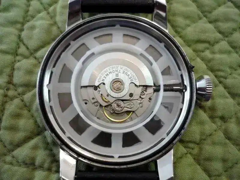

Para ahondar un poquito más en el tema, resulta oportuno recordar que hay algún calibre que, teniendo su base en otro más pequeño, se ideó para amoldarse a la tendencia actual de fabricar relojes más grandes y evitar así el abuso de las batas, tan antiestéticas en piezas con fondo visto. Hablo del calibre Valgranges, que es un Valjoux "agrandado", desconociendo si dicho cambio de tamaño tiene implicaciones técnicas que hagan mejor al Valgranges. Algún forero más erudito puede que nos haga alguna aportación al respecto.
Agrandar un calibre sólo con el fin de no hacer uso de batas me parecería de una falta de sentido común extrema por parte de cualquier empresa.
Ahora bien, sí podría tener sentido si el objetivo es, por ejemplo, separar los contadores en un cronógrafo y que no parezcan estar tan "apretados" en la esfera. Pero en cualquier caso, seguro que el calibre Valgranges tiene ventajas técnicas sobre el 7750. Recordemos que es por ejemplo el que usa Longines en la mayoría de sus relojes con complicaciones más interesantes (retrógrados por ejemplo). ¿tendrá quizás más par que un 7750?
A ver si algún forero tiene la respuesta 😉
El Valgranges no aporta mejoras técnicas per-se.
Eta lo desarrollo por dos motivos. Para tener mayor diámetro y llenar las cajas de los relojes de 45mm en adelante con fondo visto (un fondo visto que deja ver una bata, o que sea pequeño cual ojo de buey, como que no...)
La otra es que su mayor diámetro permite acoplarle módulos de mayor tamaño que reparten mejor las indicaciones por esferas grandes, el longines retrogrado es un ejemplo perfecto.
