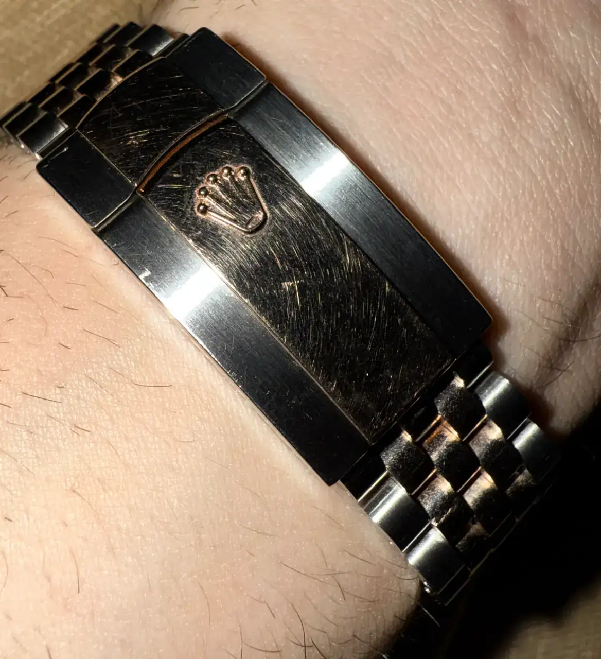

Hola, esos paños sirve para pasarlo encima del oro? O solo en acero inoxidable? Tengo un DateJust 41mm ever rose del año pasado y el brazalete que es lo que tengo un más arañado con pelillos y eso está compuesto de esos dos materiales. Me parece increíble que con lo cuidadoso que soy el brazalete esté así T_T
El reloj es de agosto de 2024.
Gracias.

Ver el archivos adjunto 2995373
El problema que tienes tu ahí es que el cierre es cepillado y los paños de pulido se lo van a comer. Creo que hay alguna otra opcion para ese trabajo, ya te dira algun compañero.
Yo a veces los utilizo para acabado, pero al final siempre acabo con la pasta Autosol, si las rayas son más profundas.
Esta pasta es la que pones un poco en una gamuza de Micro fibra y restriegas la parte que quieras pulir contra la pasta no? Sirve para el oro?
Gracias

Al cierre le pondría cinta carrocero (varias capas) para que solo le dé en el oro. Como lo ves?

Pues yo creo que algo conseguiras, no lo va a dejar como de nuevo pero algun arañazo y sobre todo brillo le darás. Si encintas bien el resto del cierre no pierdes nada con probar. En la plata salen bien arañazos superficiales, imagino que en oro tambien, auque sea material mas duro. Pero ya te digo que no vas a estropear nada por probar.

Una tienda que se dedica a la compra venta de relojes de segunda mano y nuevos me comentaron que usan estas esponjas que tienen dos caras, una para las partes mate (como hemos visto en el broche) y otra para las partes brillantes (oro y acero inoxidable) me las he comprado y llegan mañana, así que ya pondré impresiones por aquí :)
