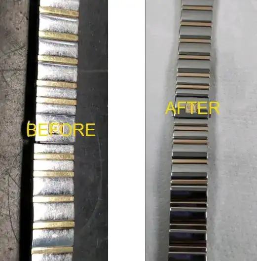

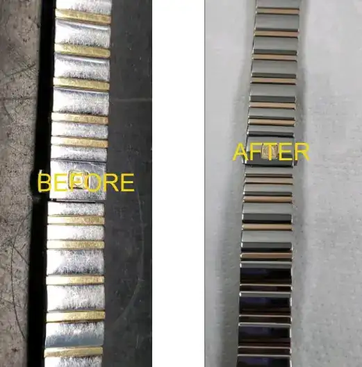

Por cierto, os pongo una de las fotos que pone un vendedor de Cape cod en su anuncio, y es lo que me llamó mucho la atención. Si es publicidad engañosa pues no lo sé (por eso pregunté) pero si es verdad me parece alucinante que se pueda lograr algo así simplemente restregando con una toallita y sin mas complicaciones:
Ver el archivos adjunto 2872078
hombre como ya he dicho no las conozco, pero que del antes al despues quede asi solo con una toallitas, nose rick....parece falso.
pero oye...quien sabe
A esa imagen no le hagas caso es falsa además no sería el resultado óptimo ya ese brazalete es de un omega constellation y su terminación es cepillada y el resultado final es pulido espejo

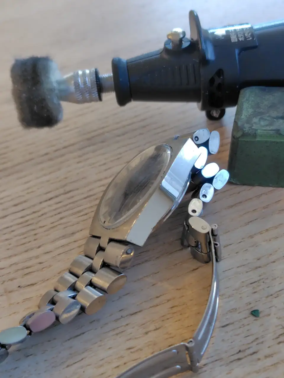

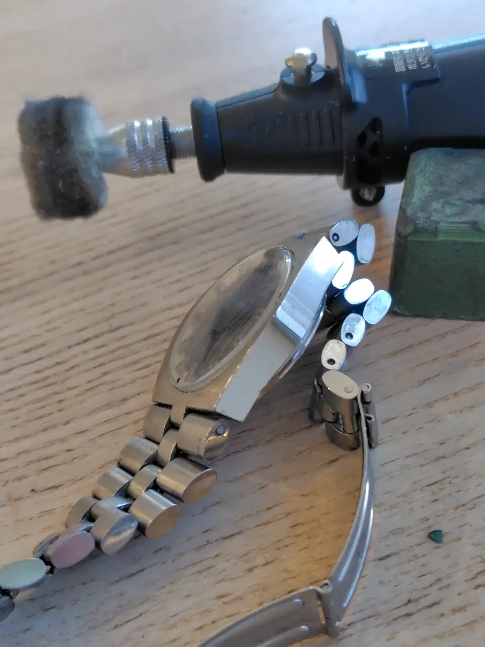

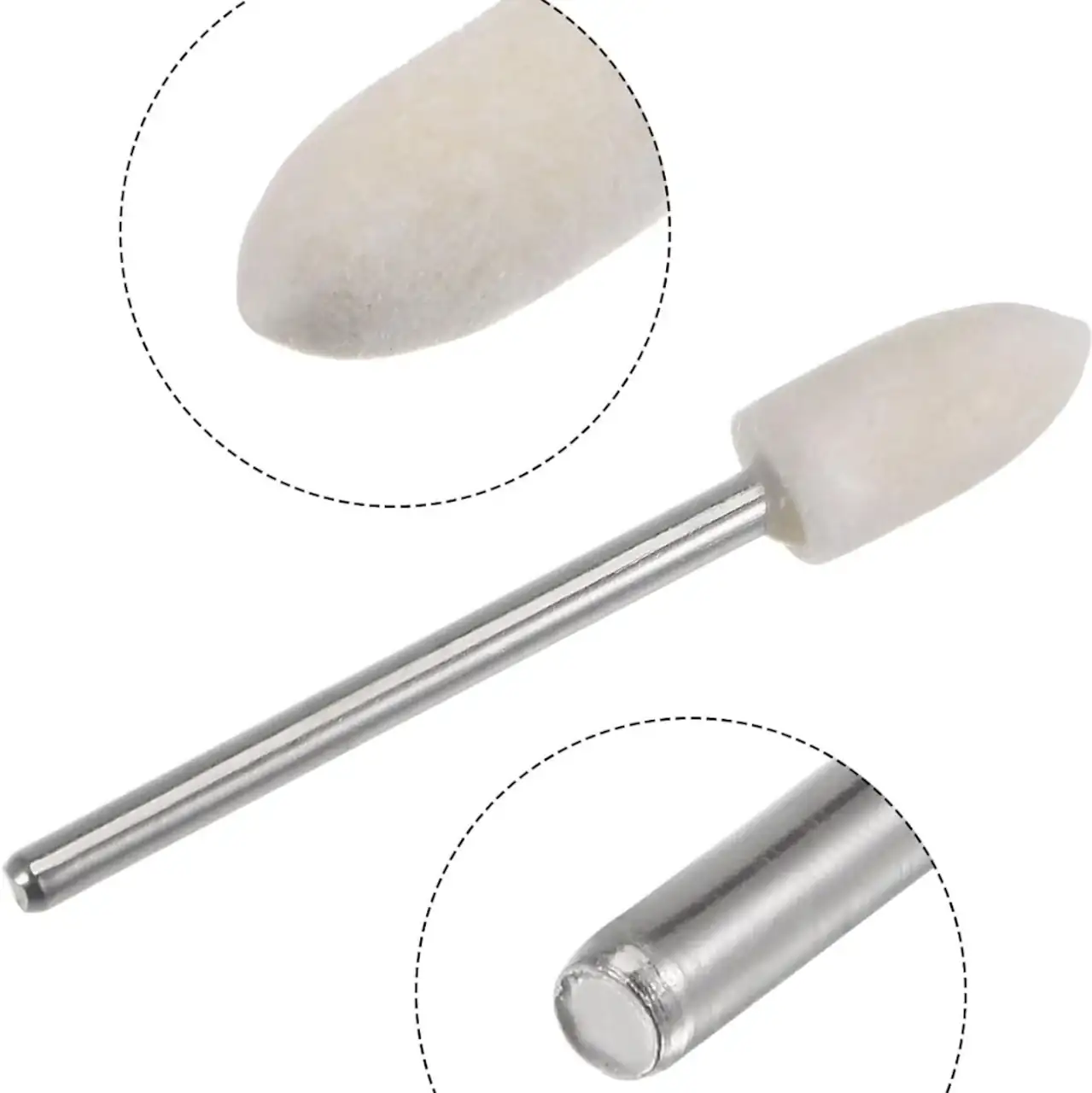

Restauro relojes vintage y he probado muchas técnicas de pulido y lo que mejor funciona es esto. Aclaro que soy partidario de un pulido ligero para eliminar arañazos superficiales sin dañar la forma de la caja. Me gusta dejar los más profundos y así conservo el carácter del reloj adecentándolo. Soy contrario a pulidos agresivos, papeles de lija y todo aquello que ponga en riesgo estropear la forma original. Todo lo hago con mucho tacto. Con un taladro pequeño de mano y la pasta verde de pulido
Si hay arañazos más gordos, primero le doy con estos, siempre en dirección paralela a la dirección de la superficie.

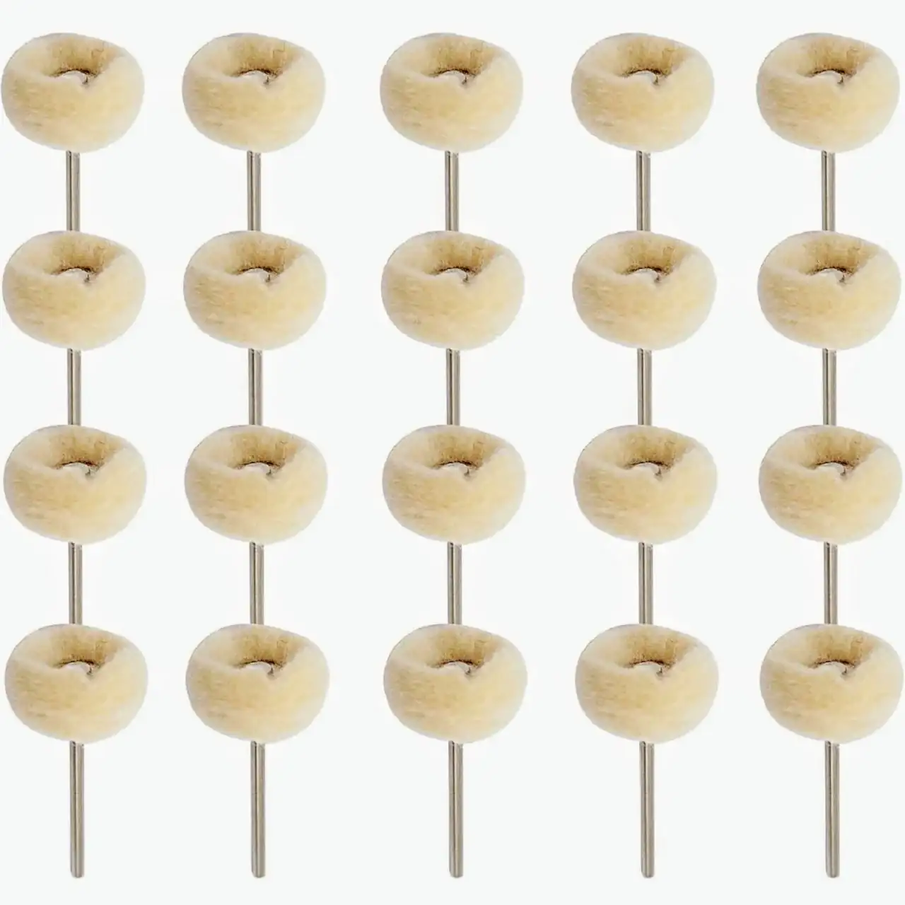

Después el segundo paso es dar el toque final, de forma muy suave y con muy poca pasta con estos. Un líquido de pulido suave tipo pikal también vale. Puedes saltarte el paso anterior si los arañazos son finos en general

Mira, estoy restaurando ese Tissot de Los 70:

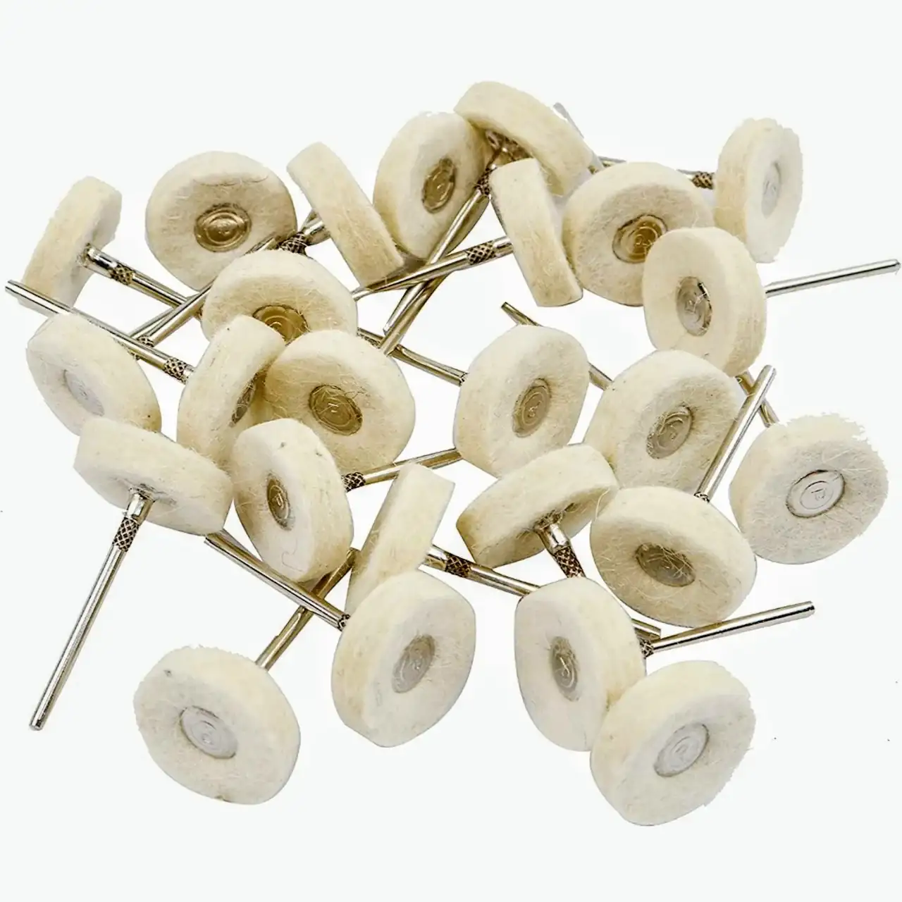

NO USAR! los siguientes, son demasiado agresivos:

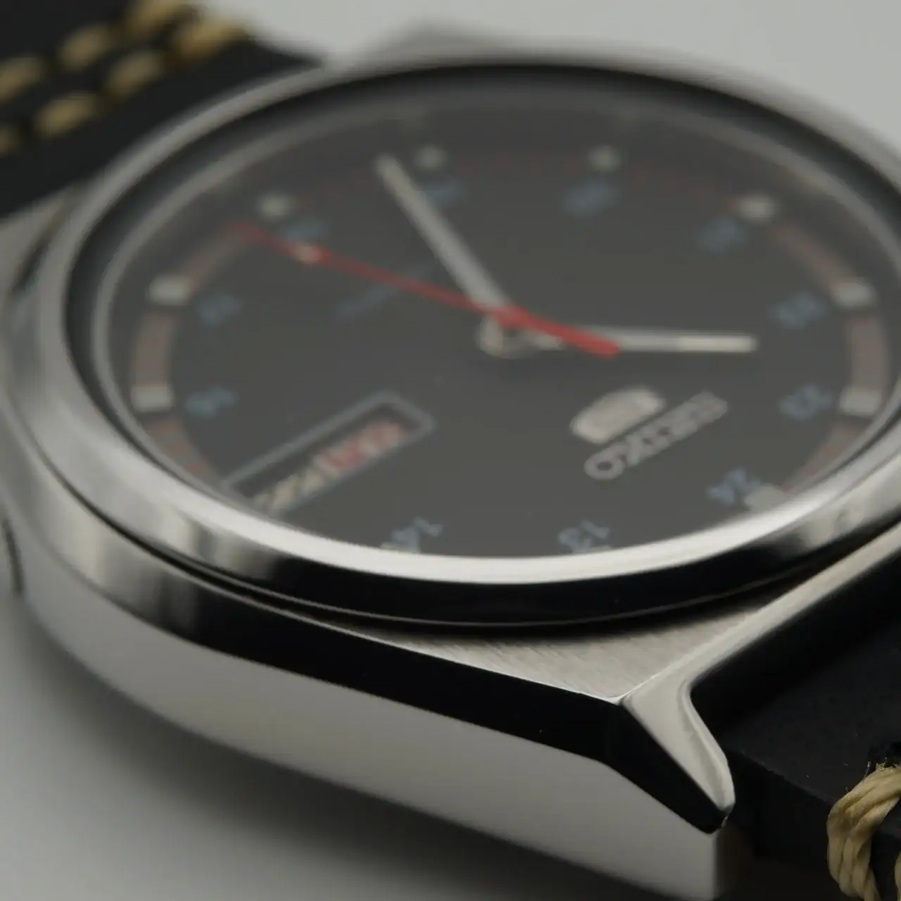

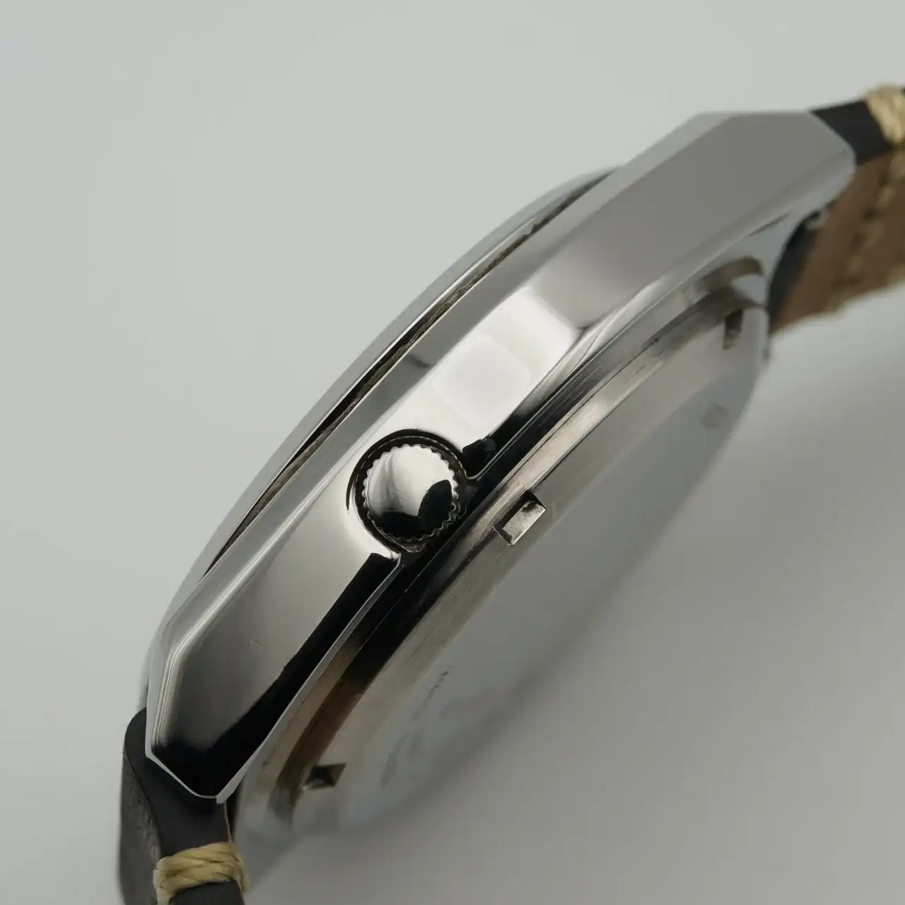

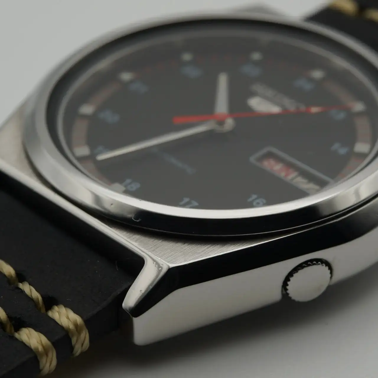

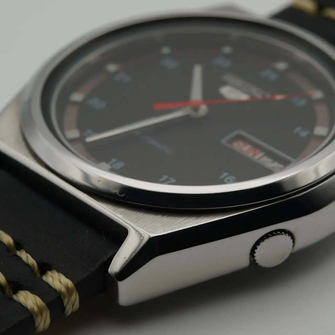

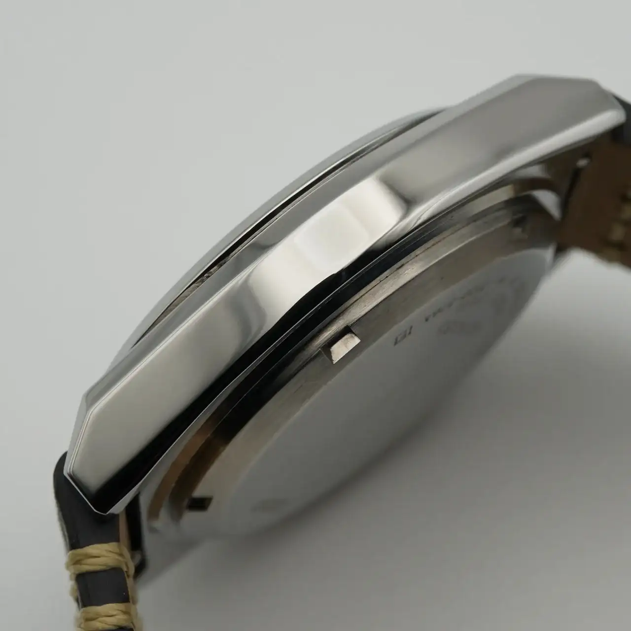

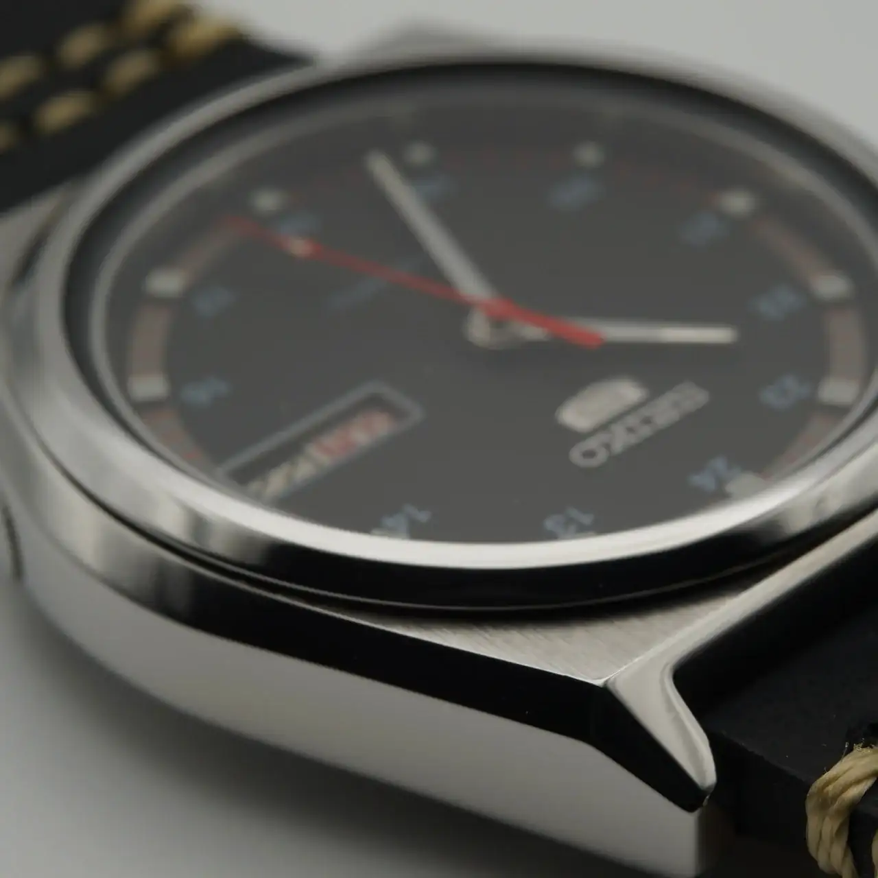

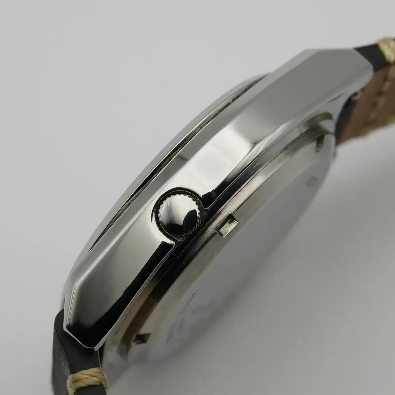

Ejemplos de un Seiko 5 que restauré y pulí con mucho tacto y paciencia. El reloj estaba MUY rayado y me gusta cómo quedó. Pueden verse los restos de picadas profundas que son imposibles de quitar sin cargarse las líneas del reloj. Pulido ligero=solera+envejido elegante
Ver el archivos adjunto 2875546
Ver el archivos adjunto 2875549
Ver el archivos adjunto 2875547

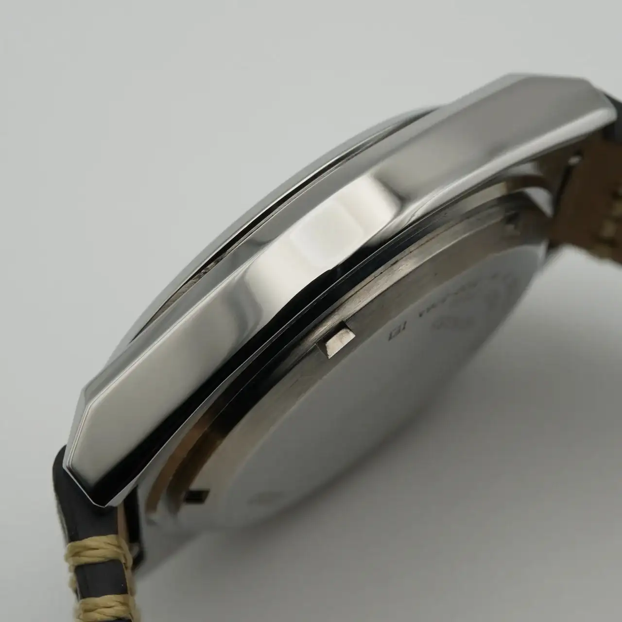

Ver el archivos adjunto 2875551Ver el archivos adjunto 2875552Ver el archivos adjunto 2875553Ver el archivos adjunto 2875554
