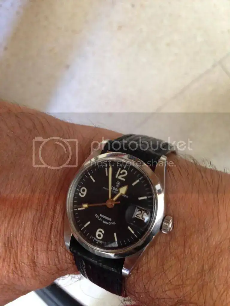

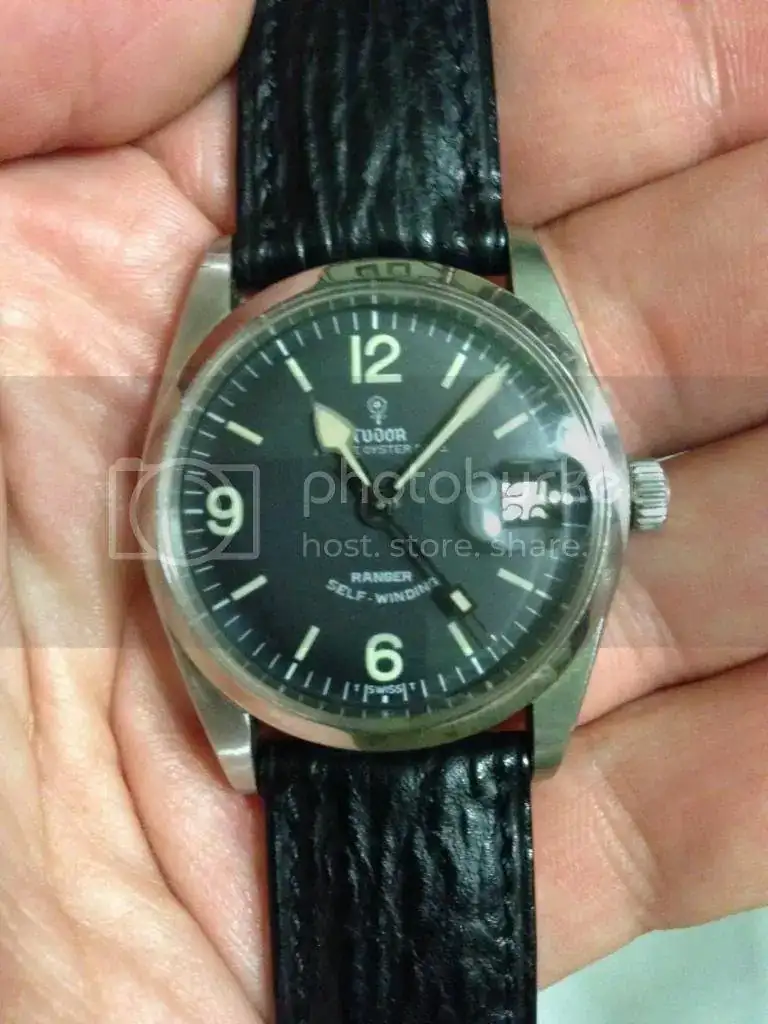

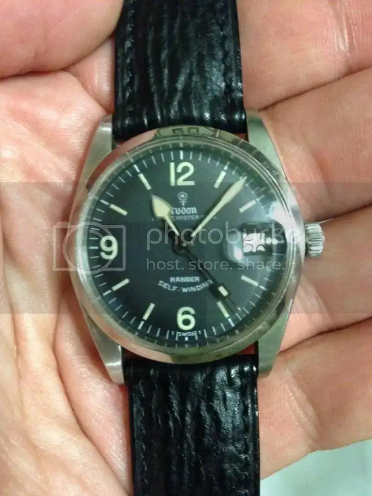

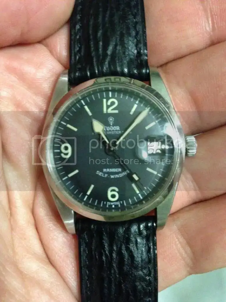

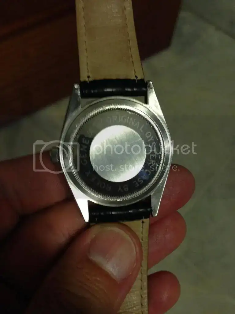

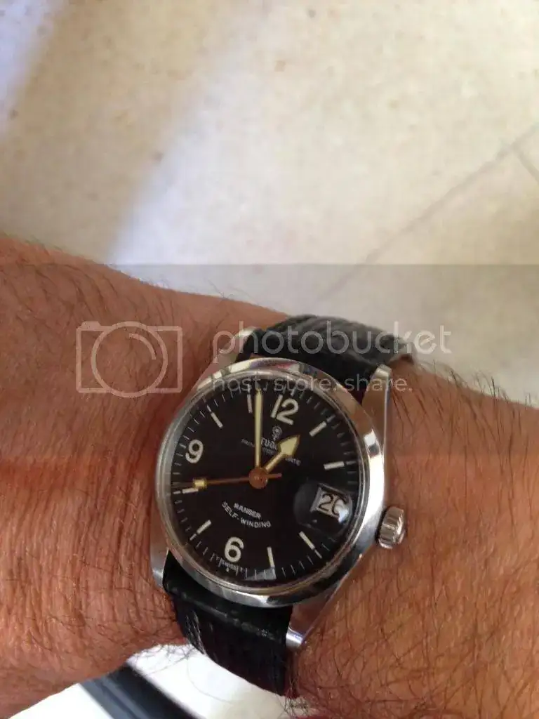

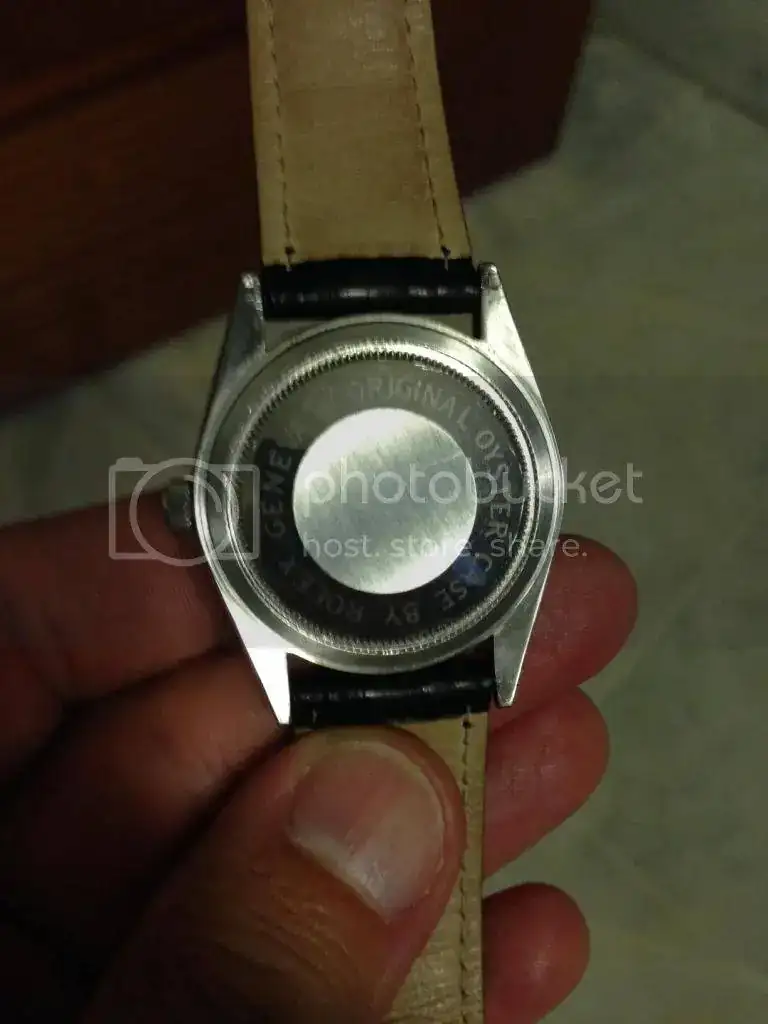

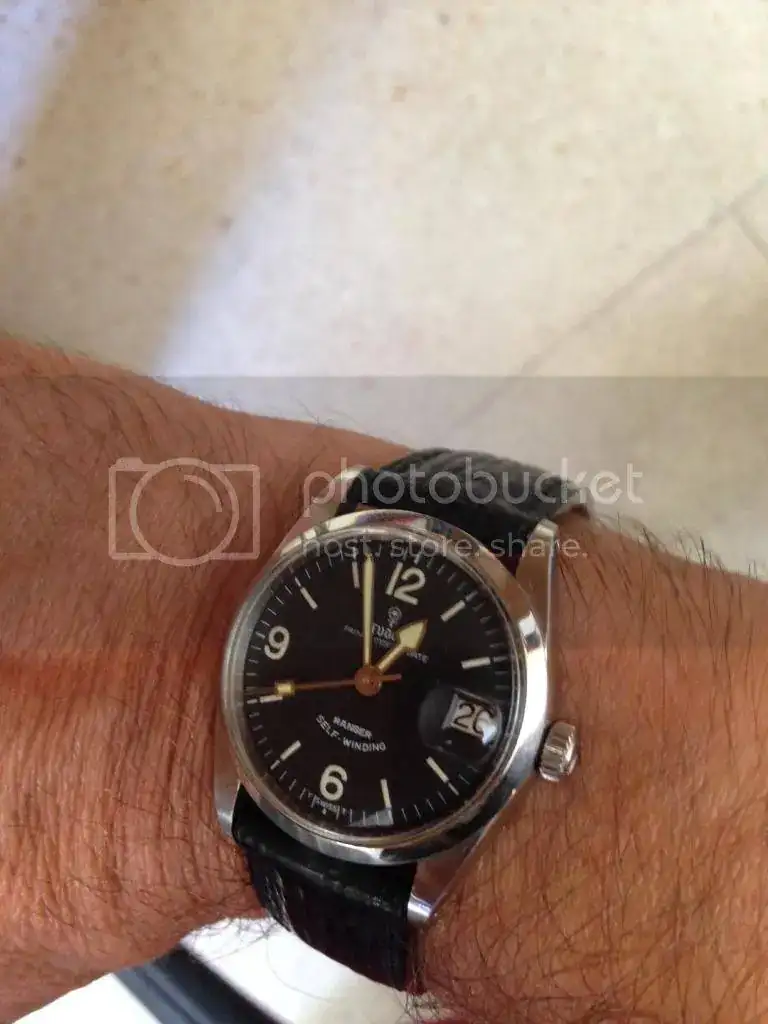

Hola,
Acabo de comprar a un amigo este rolex-tudor ranger y me ha asegurado que todo en el reloj es auténtico, si bien tengo que decir que para nada es un experto en este tipo de relojes. La referencia del modelo es 9050, he buscado por la red y no encuentro datos como para hacerme una idea, un compañero del foro experto en tudor me ha dicho que tanto las esfera como las agujas son aftermarket lo cual me ha dejado un poco planchado, pero solo un poco ya que el reloj me encanta. Agradeceré cualquier aportación acerca de la caja del reloj, la trasera etc., me refiero a si son correctas o no para este modelo.Ya puestos a preguntar agradecería cualquier aportación en cuanto a la correa del reloj, os gusta la que tiene, pondríais otra...., eso en caso de que el reloj sea "correcto". Si el moderador del este subforo considera que no es el lugar adecuado para exponer esta marca, agradeceré que la mueva al lugar correspondiente. Gracias de nuevo por vuestras aportaciones!

Muy bonito, si señor :ok::
para decir que es aftermarket debio darte alguna explicación, pues con fotos es mas difícil pero valdría la pena saber cuales son los alegatos
Muy bonito,sencillo y claro...pero esa correa ,diría que no es original y no le hace justicia
Hola, te cuento mi caso.
Yo tengo uno igual al tuyo salvo porque el mío no tiene fechador.
Lo llevé al SAT con la intención de dejarlo para revisión en el caso en el que no hubiese dudas sobre la autenticidad de la pieza. Lo que me dijeron fue que para esa referencia, 9050, no le correspondía esa esfera. Imagínate el chasco. Solicité que me intentaran localizar la esfera que le corresponde a esa referencia para así tener la pieza correcta. Se quedaron con él, sacaron fotos y las enviaron a Suiza. A las dos semanas me respodieron que no había nada que hacer pues no existían repuestos de Tudor en la central para piezas de más de 15 años. Segundo chasco.
Así que nada, con pena recogí el reloj sabiendo que poco podía hacer por dejarlo como salió de fábrica, pero bueno, con es mucho el valor sentimental que tiene para mí, así que me lo pongo a menudo.
Mi consejo es que le hagas fotos, y las envíes por mail al servicio post venta de Rolex indicando los números de serie y referencia. Espero que tengas más suerte que yo.
Gracias por tu aportación, el caso es que anoche mirando con la lupa la esfera, en los números detecté ciertas imperfecciones que ya había visto antes en el tritio de algún rolex cuya esfera era correcta, en algunos sitios el tritio estaba cuarteado y los bordes no eran perfectos, además de tener algún deterioro la esfera, pero vamos que igual son apreciaciones mías, ya que no tengo mucha idea sobre los tudor vintage. Si me interesaría saber qué tipo de movimiento lleva, referencia etc, ya que tengo intención de llevarlo para que le hagan una puesta a punto (engrase de maquinaria y demás) De todas formas sigo esperando las opiniones de los expertos en tudor/rolex que tiene el foro, que los tiene y muy buenos
He estado mirando en los correos que intercambié con ellos pero no encuentro el número de movimiento. Recuerdo que me lo dijeron cuando fuí a por el reloj pero ahora mismo no caigo.
Ya nos contarás qué te dicen en el SAT.

Vamos por partes. Antes que nada diré que hoy en día es extremadamente difícil encontrar un Ranger 100% original, que haya salido tal cual del concesionario. La mayoría de los "originales" se componen de piezas de diversos relojes, si todas las piezas son originales tenemos un bonito Ranger Franken, que dicho para un Tudor Ranger no es nada despectivo, sino más bien una constatación de la dificultad que entraña conseguir uno original al 100%.

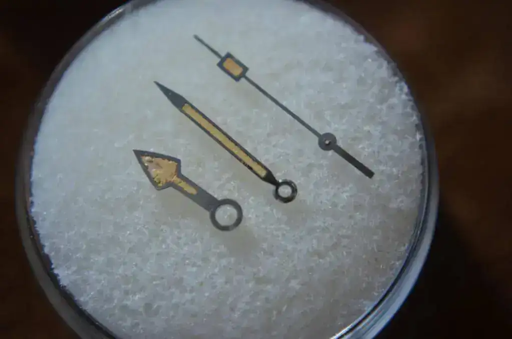

Agujas: Las agujas del reloj mostrado son definitivamente aftermarket. Eso es fácil de ver porque la aguja minutera original era recta y las aftermarket van ensanchándose hacia la punta ("flared hands"). En la aguja horaria original el tritio NO llega a la base de la manecilla y en las after sí. En cuanto a la segundera, el rectángulo de la original es más grande que la aftermarket.
Aquí unas fotos de mi juego original, al que le faltaba un trozo de tritio y llevé a reparar con Angelo, el maestro relumeador:
La primera sobre una esfera original Ranger de la que hablaré en un momento:
Ahora después del relumeo (una pena lo del desperfecto, pero reparar un agujero sin fracturar el tritio restante es muuy complicado):
La diferencia con las aftermarket es clara. Encontrar un juego de agujas originales con el tritio completo es harto difícil, son muy caras y se deben comprar sólo a profesionales de gran reputación. Las aftermarket son muy gustadas y buscadas y además se acoplan perfectamente a los movimientos ETA respectivos (ahora hablaremos de cuáles son), por lo que tienen mucha aceptación fuera del círculo del coleccionismo.

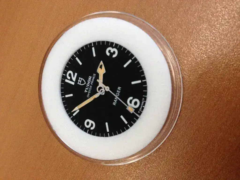

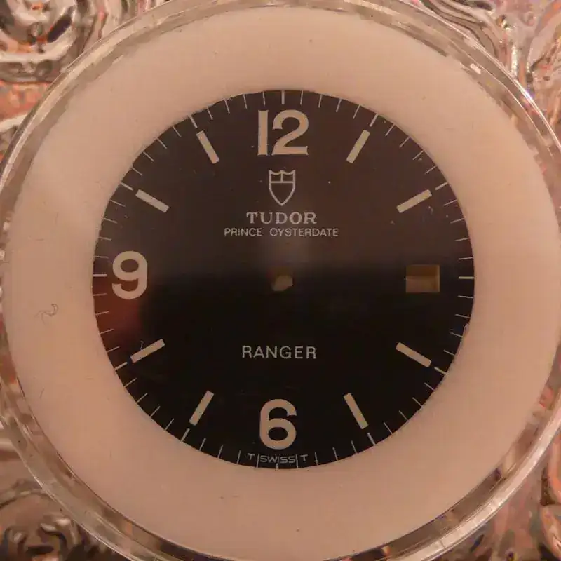

Esfera:

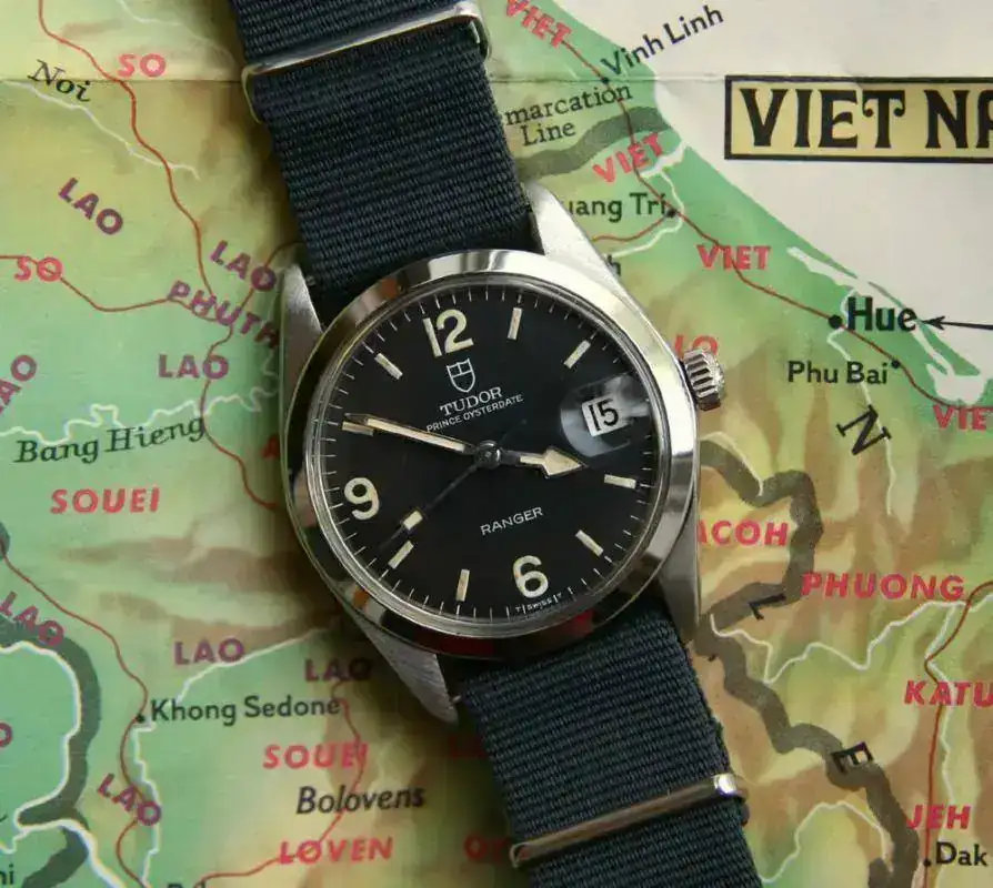

Aquí es donde hay que hilar fino. No me considero un experto pero he estudiado este modelo mucho y tengo bastante material escrito acerca de él (además de google desde luego). Antes que nada pongo unas esferas de relojes originales, con procedencia contrastada:
Fotos de tomvox1:

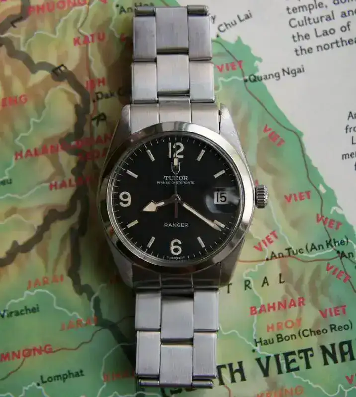

Aqui con su brazalete original:
Otro más, totalmente original:
Uno más de tomvox1:

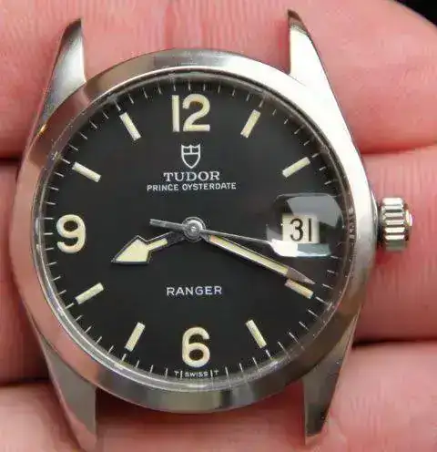

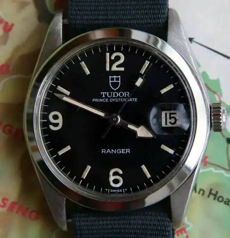

De entrada soy muy excético con los Rangers que llevan la rosa en la esfera. Son rarísimos. Decía J.M. Dowling, autor del libro Rolex Wristwatches, que sólo había visto una vez uno. Alfredo Isnardi, en su libro Tudor Anthology (muy recomendable) dice que no existen esferas originales con la rosa, que todos deben ir con el escudo. Yo mismo creía eso hasta que en Basel 2014 Tudor lanzó el Heritage Ranger junto con una foto (muy retocada) del modelo original dl 1967 y me tuve que tragar mis palabras. En fin, que son extremadamente raros los de la rosa. Jamás salen a subastas, por algo será.

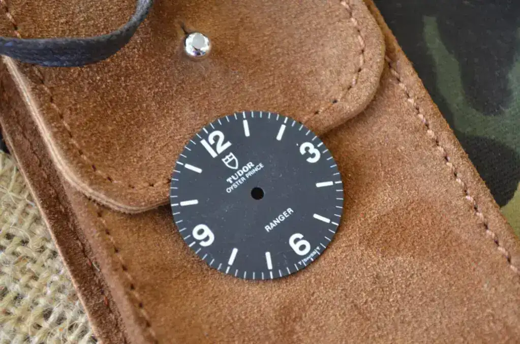

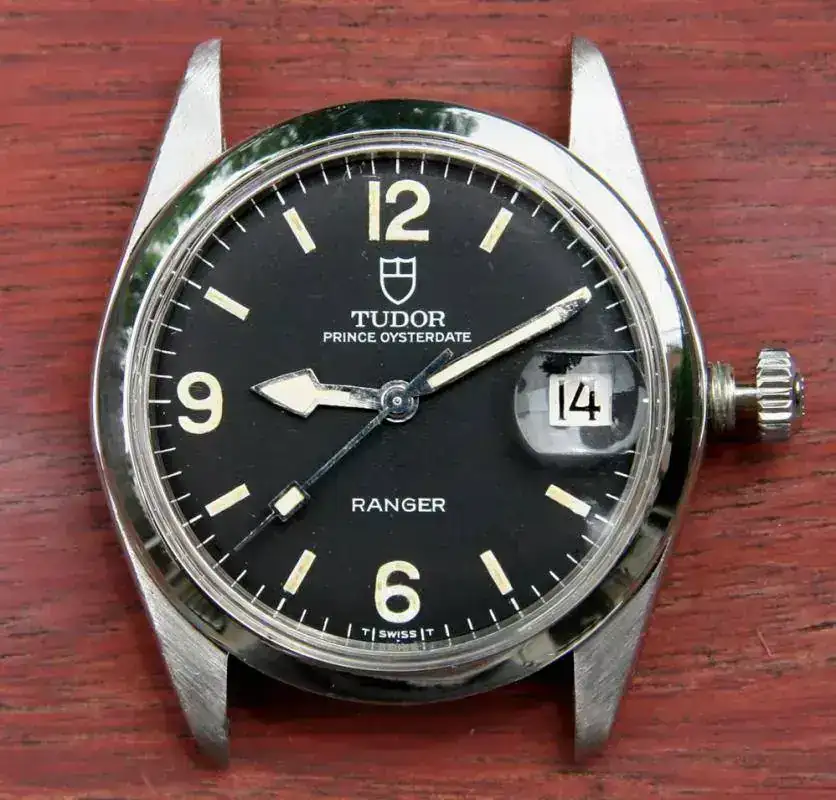

Ahí otra esfera original de un vendedor contrastado también:

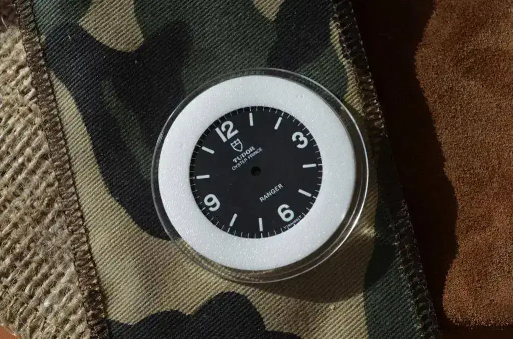

Y ahora mi propia esfera, de este mismo vendedor. Os aseguro que antes de comprarla investigué a fondo porque sinceramente no me podía creer que fuese original. Me mosqueaba mucho el color blanco de los índices. El tema es que los aftermarket vienen con frecuenco acon tonos vainilla muy atractivos. De hecho es una esfera original DE SERVICIO, hecha por LP, uno de los fabricantes de esferas de Tudor/Ranger (muy común en las de servicio), siendo Beyeler otro fabricante:
La esfera sin fecha es más difícil de conseguir por lo tanto más cara. La esfera con fecha es más popular y también más imitada. La razón es que es más común el Prince Oysterdate que el Oyster Prince (el modelo sin fecha), como reloj "donante" para la esfera.
Una de las muchas pistas para detectar una esfera no original serían:
- La Rosa: Aunque existió, es extremadamente rara. Lo más extendido es la esfera con el escudo.
- La leyenda Oyster Date. Se escribe Oysterdate todo junto, no Oyster Date. Esto es fundamental.
- La esfera original es negro mate con una textura muy particular. Se marca fácilmente. Las after tienen una textura algo granulosa. La original es plana del todo, algunas esferas after son a veces ligeramente abombada, para poder acoplarse a relojes Tudor con movimientos no compatibles con el Ranger.

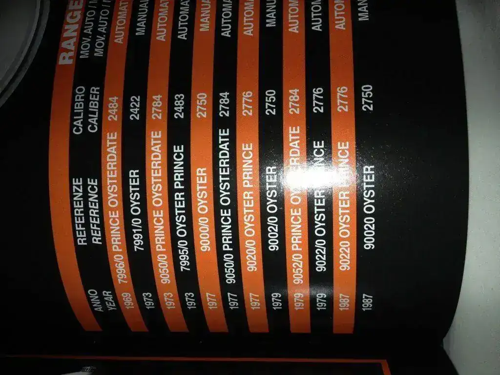

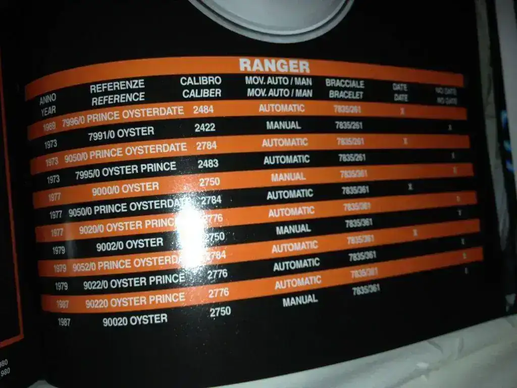

Números de referencia y de movimiento:
Para un Oysterdate Ranger, las referencias, siempre según Isnardi, son: 7996/0, 9050/0 y 9052/0, siendo la 9050/0 la más común, en virtud de que es el Prince Oysterdate fue una de las referencias más exitosas de Tudor a fines de los 60's y hasta principios de los 80's (del libro Tudor Anthology de Editorial Mondani):

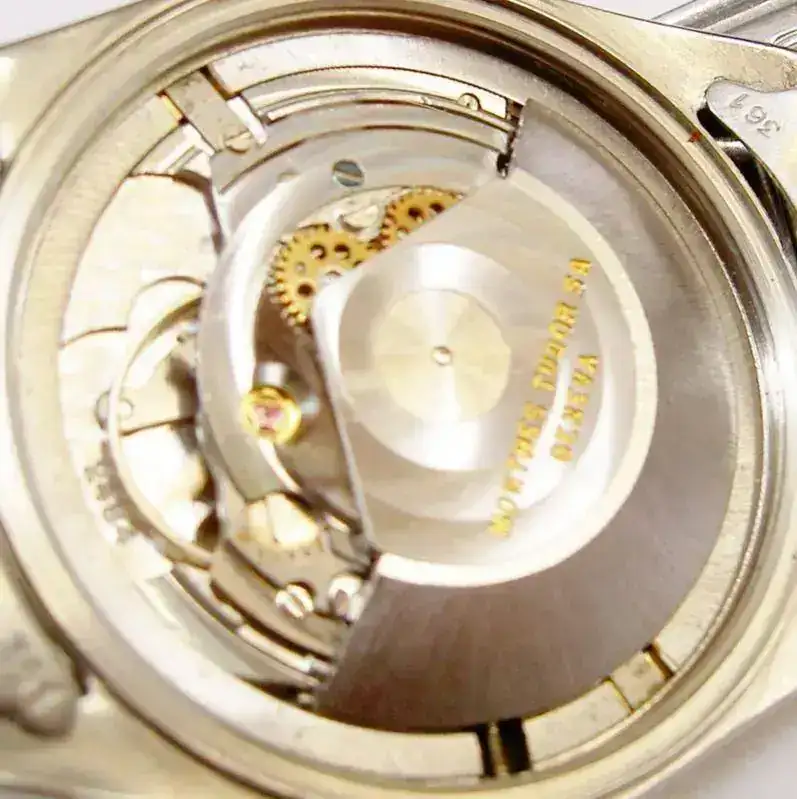

Como se puede ver, para un Prince Oysterdate Ranger, los movimientos posibles son el ETA 2784 o el 2484. Para el Ranger sin fecha el movimiento ha de ser el 2483 o su sucesor el 2776. Para el rarísimo Ranger manual, el movimiento sería el 2422 y 2750. Todos estos movimientos fueron modificados por Tudor/Rolex.

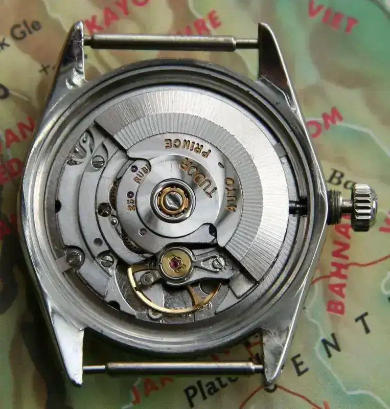

2784:
2484:

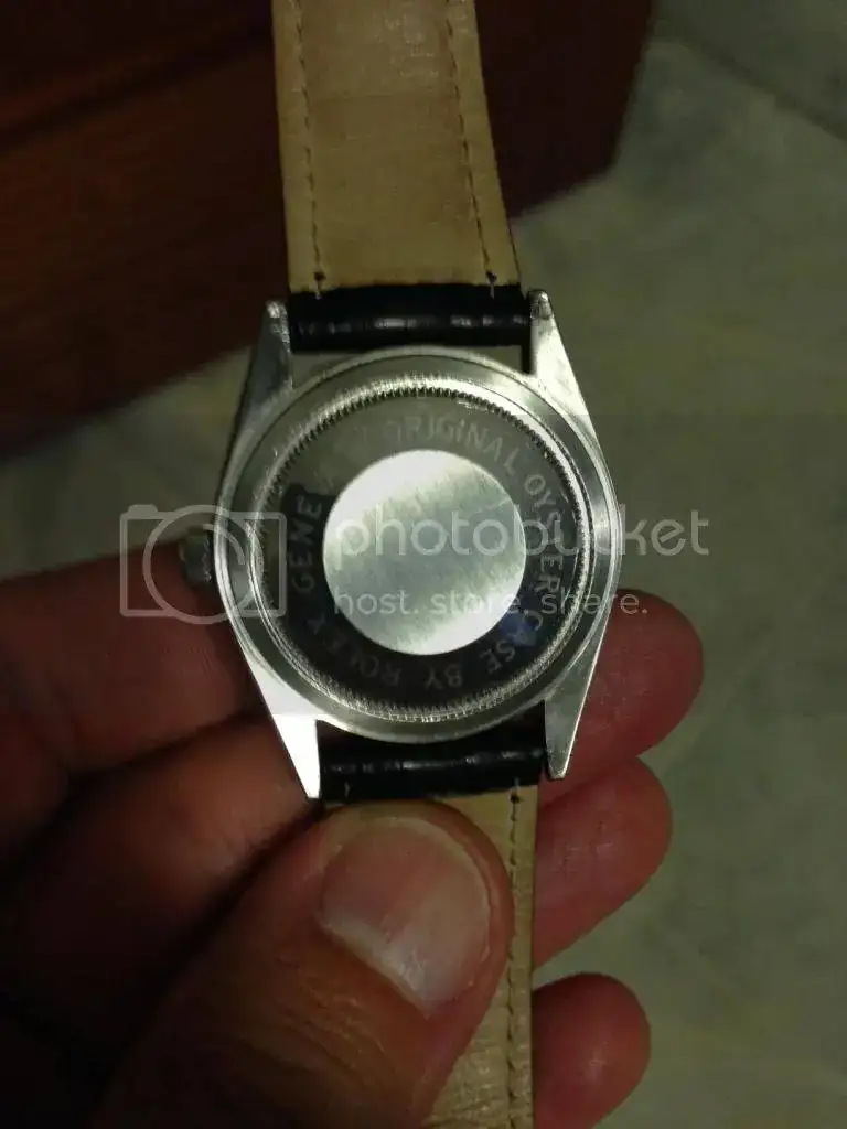

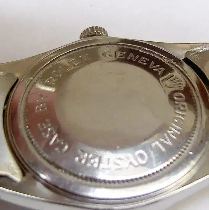

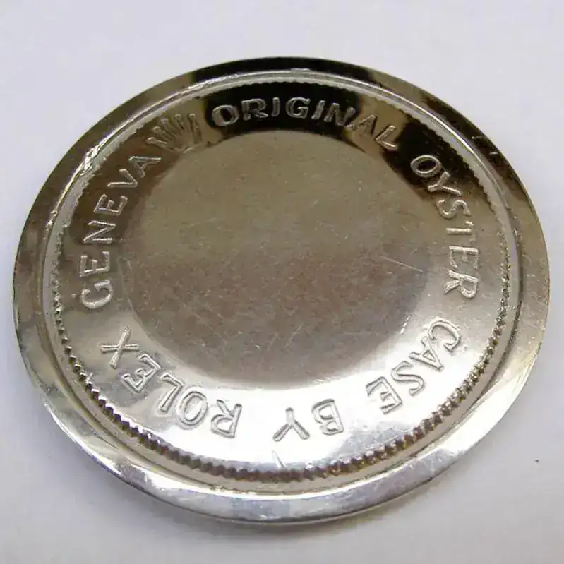

Ahora una foto de la trasera, la típica del Ranger ha de ser grabada (la trasera de tu reloj me da la impresión de que no es grabada, pero no lo puedo asegurar. En todo caso puede ser perfectamente original de otro modelo de Tudor):
Otra:

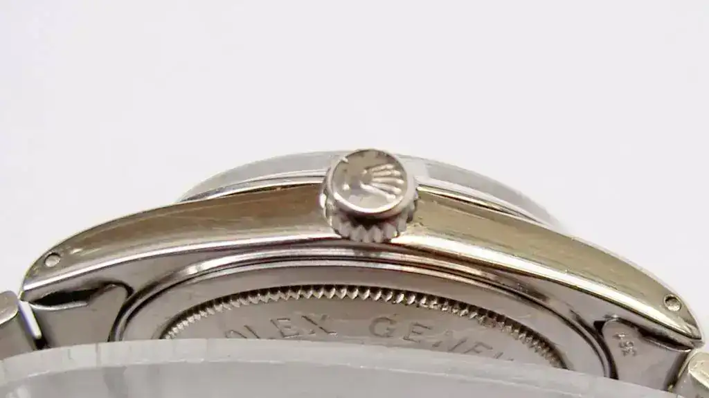

Y de la corona:
