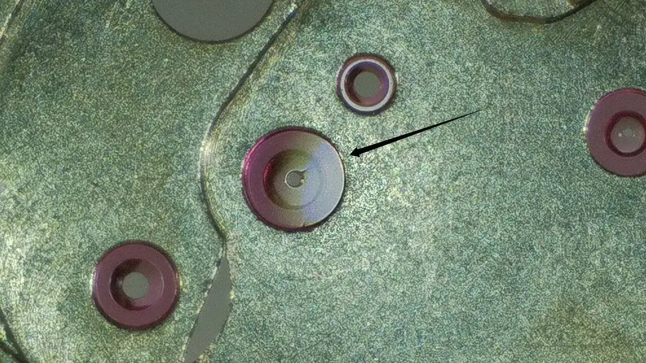

¿Qué opináis de este defecto en el rubí?
  • Iniciador del hilo Iniciador del hilo Danichrome
Danichrome
Danichrome
Hoy, inspeccionando las piezas y haciendo prelimpieza, todo estaba bien pero el rubí de la placa inferior de la rueda de los minutos se ve así. Me gustaría saber si debo preocuparme por una bajada importante de la amplitud. Ahora no tengo la herramienta para reemplazar joyas ni el presupuesto para comprar eso. Y tampoco tengo ganas ni tiempo de buscar un donante que podría estar hasta peor. ¿Qué opináis? Algún cafre debió precipitarse al hacer el servicio en el pasado, colocando mal el pivote y apretando los tornillos del puente sin comprobar bien que los pivotes estaban en su sitio. También me preocupa que a causa de esto el pivote pueda estar mal, pero bajo el microscopio lo vi perfecto.
Las demás joyas están todas en perfecto estado, huelga decir. Solo me inquieta esto.

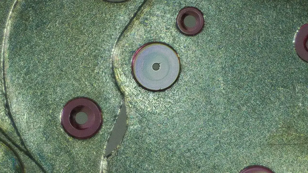

Bueno, Solucionado. Reemplacé el puente entero por el otro calibre idéntico. Espero que todo vaya bien ahora.
Reacciones: Monsignore
Yo me encontré la misma situación con un Seiko 6109, aunque el rubí estaba en la pletina. Al no disponer de medios para sustituirlo, hice el servicio normal y quedó bastante bien. El cronocomparador no mostraba ninguna señal extraña.
