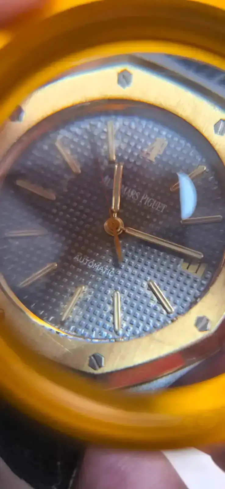

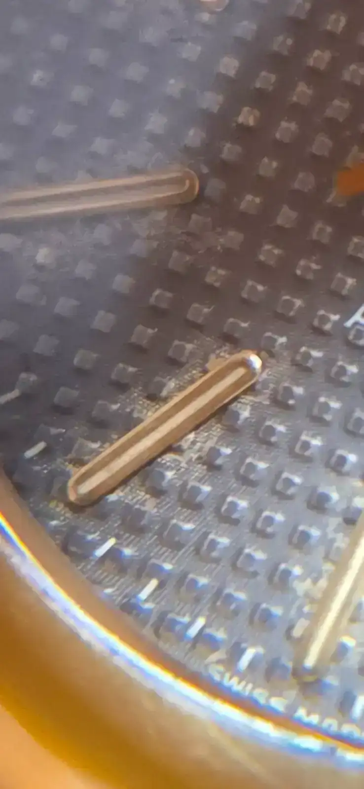

Buenas, ¿alguien sabría decirme el origen de este defecto en la esfera de este Audemars Piguet y si tiene solución? No sé si puede estar corroido por el paso del tiempo, hablamos de un reloj de los 90, muchas gracias
Tiene pinta de humedad. Suele pasar cuando no queda hermético. Hay esferistas que lo pueden dejar nuevo.

En los relojes con tritio e índices aplicados solía ocurrir que el tritio deterioraba la lacas de la esfera alrededor de los índices. Lo he visto sobre todo con los de índices aplicados, quizá hasta el tritio reaccionase con el pegamento de los índices, porque no lo he visto en relojes de índices pintados.
Pero al ser de los 90, no lo veo tan antiguo como para que eso suceda, así que quizá pueda ser por la humedad.
Lo mejor es abrirlo y salir de dudas.

Pues qué pena. Tiene pinta de que en algún momento le entró agua y la humedad se condensó en los índices. Solución, cambiarle la esfera. Lo que no sé es si merecerá la pena por el coste. Las esferas del Royal Oak son carísimas. Otra solución sería restaurarla, pero yo personalmente no lo haría. En un reloj vintage prefiero una esfera original, aunque tenga algún defecto como es el caso, a una restaurada.
Una pena, parece que no es del todo hermético y la humedad ha hecho algo de daño.

Decia en mi comentario que es curioso que el daño lo tenga en el contorno de los indices, y no en el de la ventanilla del calendario o en el del orificio del eje, que es por donde mas facil se manifestaría la humedad.
Por lo que podria ser por efecto de alguna reaccion del pegamento de los indices.

Tiene pinta de ser el tritio deteriorado, si fuese humedad estaría en otras partes también no solo alrededor de los índices, si se puede limpiar por alguien experto
Se ve pintura desprendida en toda la esfera, no solo en los indices, con mucho dinero, se arregla, otra cosa es que merezca la pena
En los 90 ya no se utilizaba el tritio. Es luminova.

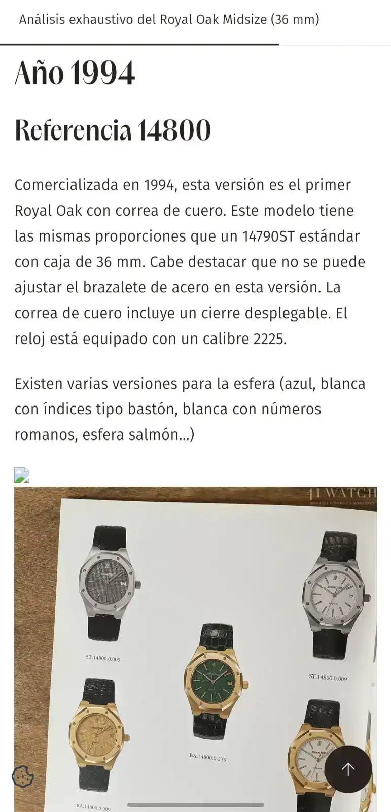

En primer lugar, como siempre daros las gracias por los comentarios y recomendaciones, en segundo lugar, he podido saber gracias a este artículo, que el reloj como mínimo data de 1994 (14800sa):
https://www.41watch.com/en/journal/...review-of-royal-oak-midsize-36mm-by-clement-c
Por lo que no sé si en estos modelos a partir de ese año se utilizaba el titrio o luminova , si bien, valoro tambien que pueda ser el pegamento.
Si alguien conociera más particularidades del reloj, encantado de escucharos, siempre es un placer hacerlo.

Yo diría que se trata de la caducidad propia del Tritio. Su radiación perdura, con el consecuente deterioro de lo que rodea, no así su luminiscencia que tiene fecha de caducidad.
Típico en muchos índices 90’s y previos.
eso es cierto. se ve que la esfera ya ha sido "frotada" en alguna ocasión...
No sé AP, pero marcas como Rolex u Omega lo seguían utilizando.
Sí, fue en los 90 cuando dejó de usarse, pero la “T” debería de aparecer en la esfera.

Ese reloj ha sido tocado por alguien ... y lo raro es que haya desmontado el bisel. AP es de los que alinean los tornillos a la perfección, ese no los tiene alineados por lo que ... ¿es de segunda mano? Algo raro pasa ahí. Habria que revisar el reloj para descubir que ha pasado o que le han hecho.

Efectivamente compañero, el reloj es de segunda mano, también pude observar que los tornillos no están alineados, estoy por pagar una revisión en Audemars Piguet para que me lo dejen en condiciones optimas sin llegar a tocar la esfera, claro, porque no quiero imaginarme el precio.
Entiendo que el anterior propietario lo llevo a su relojero Paco de confianza y le dejó todo mal alineado, a saber..

Deberías pedir presupuesto. ¿El modelo es 14790? Algo he leído por ahí que si el movimiento es 2225 lo sustituyen, con lo que entiendo que será carísimo el servicio... Míralo bien. Suerte!
Gracias por la respuesta, es el 14800
