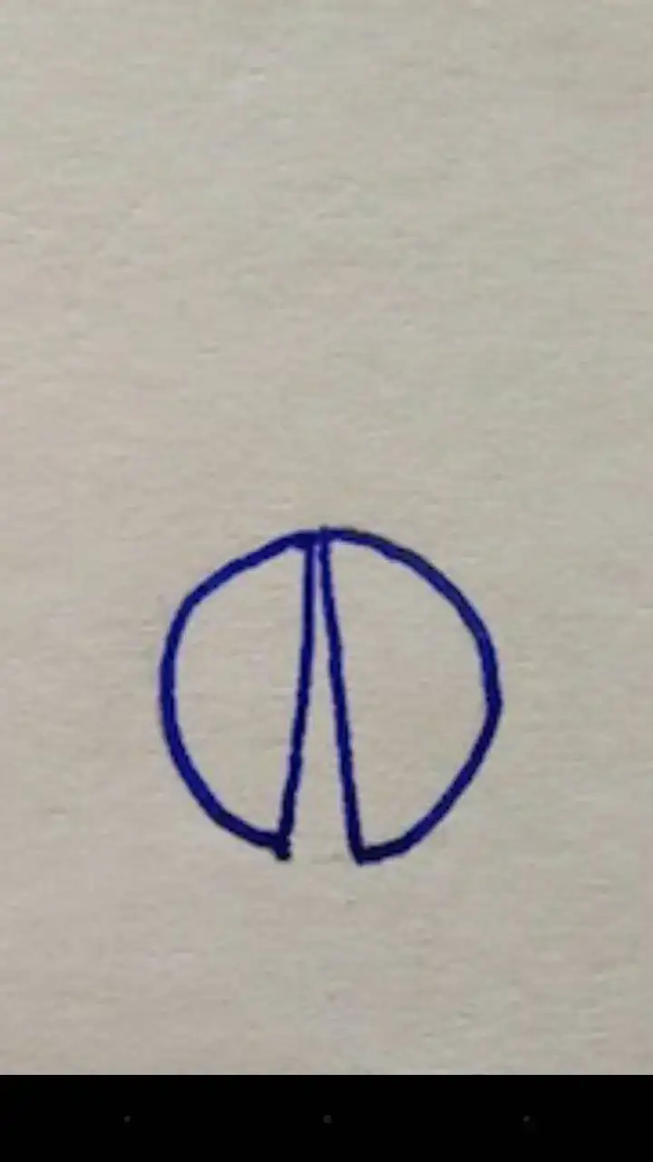

Tanto culito de bebé como lo que dije anteriormente sobre iridios bien confrontados y paralelos, que es importante eso. Si al verlos de frente con la lupa parecen las Torres de Europa (las torres Kio), en cuanto se presione un poco el plumín, la tinta se aleja del papel dejando de escribir.

No entiendo, Ángel, lo de verlos de frente. Tengo una en el hospital porque ya no sabía qué hacer. Y de las Mb que tengo, me hacen eso mismo que al compañero la mitad. Y es desesperante. Igual es lo que tú dices, pero si pudieses poner un dibujillo...
Al mirarlo con lupa y de punta frente a ti, como queriéndolo clavar en la lente:

A ver, las MB suelen ser muy suaves, eso se logra puliendo mucho los iridios, y eso puede producir el temido culito de bebé, que suele ser el causante del skipping en trazos verticales.
Si no es culito de bebé, puede ser lo que yo digo, que en definitiva es "casi" lo mismo.
Si los iridios están girados como la foto, al abrirse los gavilanes un poco la tinta se aleja del punto de contacto con el papel, que eso es lo que pasa con el culito de bebé, con la diferencia de que al principio escribe y luego deja de escribir, mientras que en el culito de bebé no escribe justo al principio y al apretar es entonces cuando escribe.
No sé si me hago explicar bien [emoji20]
