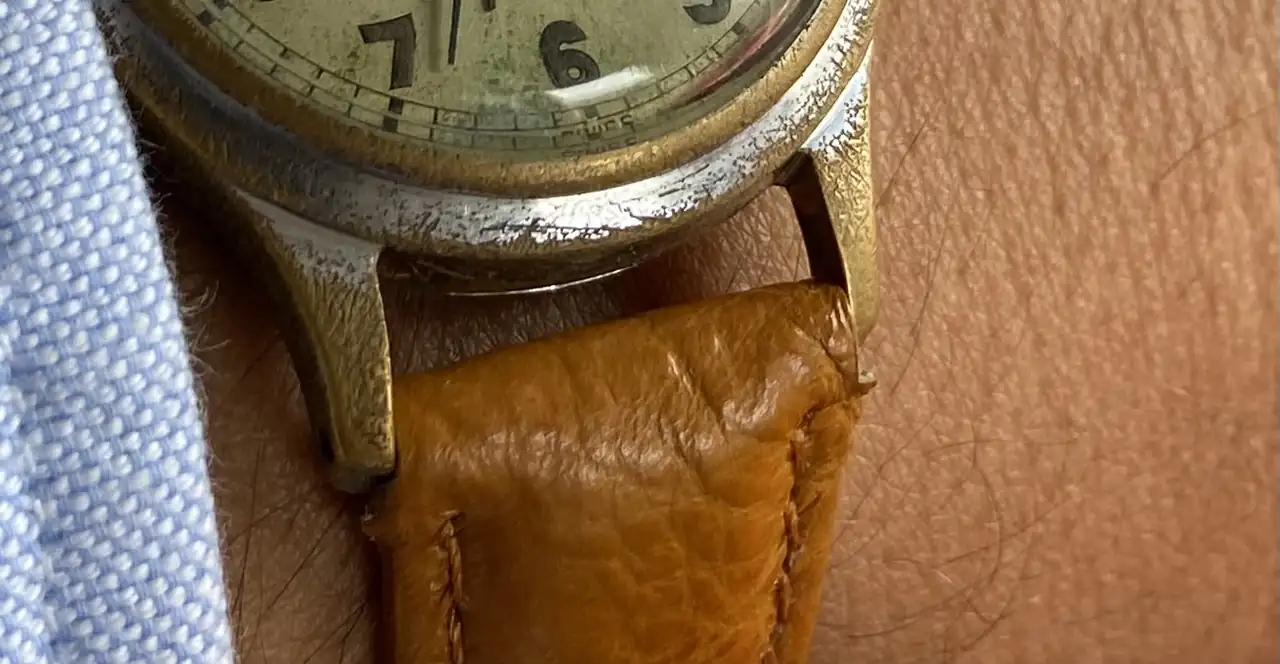

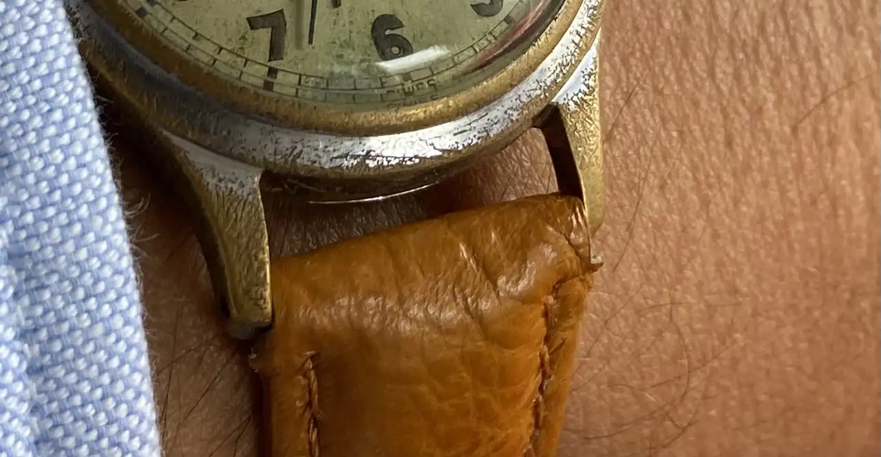

Pues tengo una caja de reloj tan dañada que el porcentaje de latón que asoma bajo el cromado es ya mas del 70%
Por eso, tras ver algunos videos en YouTube me he animado a hacer el experimento.

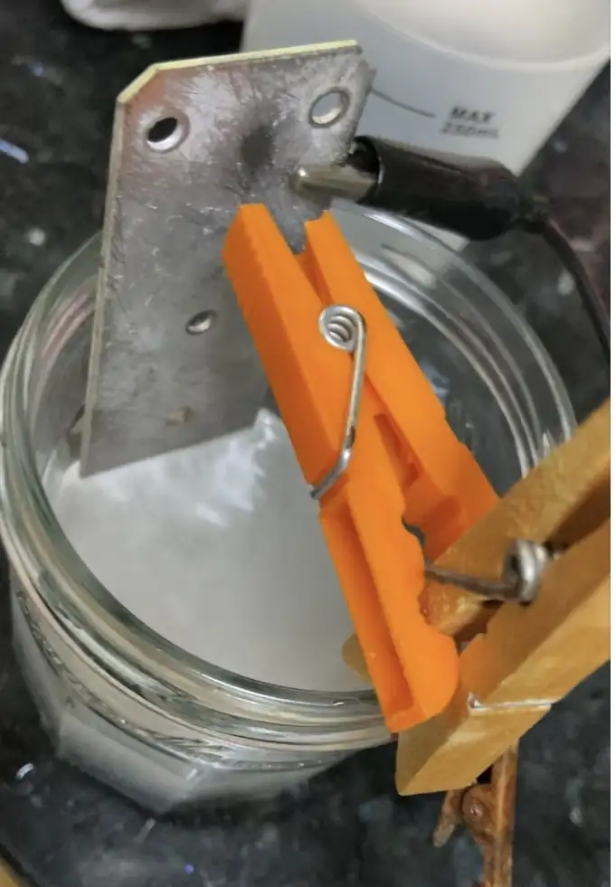

Primero quitanos el resto de cromo de la caja del reloj.
Usaremos una fuente se alimentacion a unos 6V
necesitaremos algon de acero o hierro
Un recipiente de cristal.
Vinagre blanco y sal

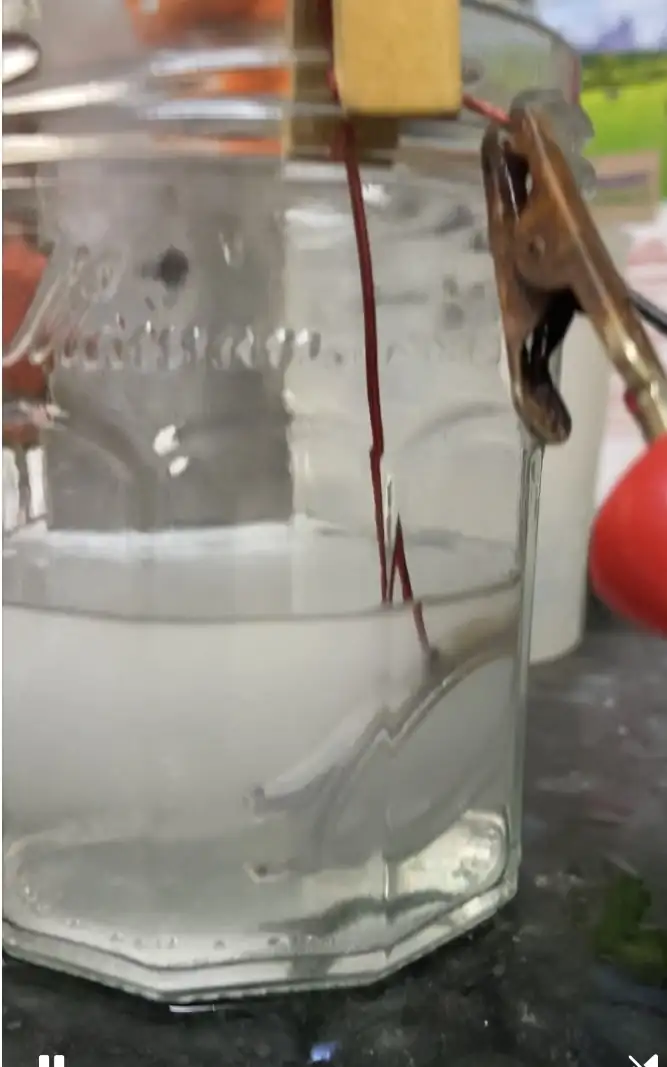

Sumergimos el trozo de hierro y lo conectamos al electrodo negativo
El electrodo positivo a la caja del reloj qie previamente hemos limpiado con jabón.
Cuando el agua deja de hervir, es decir que deja de burbujear, quiere decir que ya se ha retirado todo el cromo que había.
Cuando sale, la superficie es muy rugosa es por eso el que hace falta pulirla para que quede lo suficientemente plana y libre de rayas o marcas, porque una vez que vayamos a niquelar se verán todo tal cual.

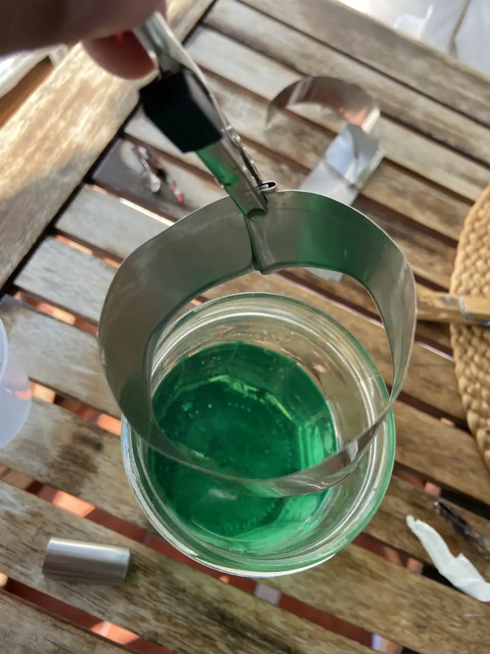

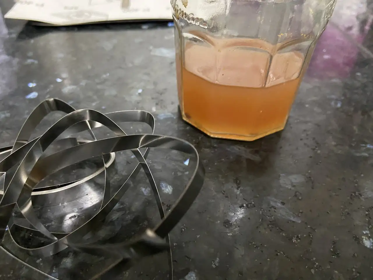

Ahora nos deshacemos de todo este líquido, y tenemos que crear electrólito para utilizaremos Nick puro en ambos lados, de los electrodos en el negativo y en el positivo y utilizaremos vinagre y sal.
Tenemos que conseguir una especie de líquido verde, pero es aquí donde me he detenido. Estoy utilizando las tiras de níquel para soldar soldar baterías de litio que se supone que son de 100 × 100 níquel pero estoy consiguiendo un líquido más bien marrón. Esto está bien?
Las electrodos no deben tocarse entre si
Reacciones: Raceg12, cocotronic y 5sports1963
Me quedo por aquí
Yo lo he hecho una sola vez y el electrolito si de quedo verde. ¿Seguro que lo que usas es níquel? Viendo ese color yo tendría dudas
Reacciones: Majetek
si, mi principal teoría es que no son niquel puro. Así que ayer ya encargué un rollo de níquel en Amazon y el resultado es mucho mejor. Veremos a ver cómo queda todo.

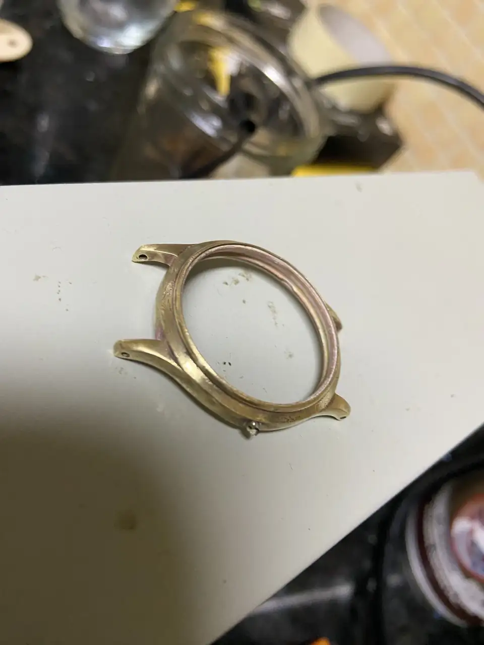

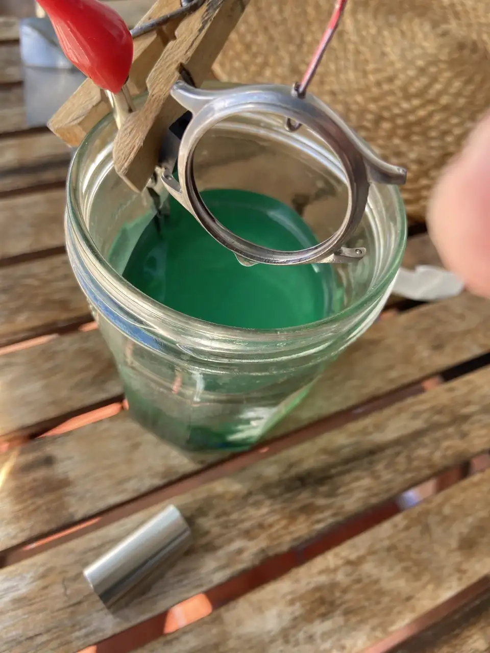

Bueno, pues he preparado la caja todo lo bien pulida que he podido tampoco quería matarme porque no tiene porque aparecer una pieza nueva y ya está lista para el baño de níquel.

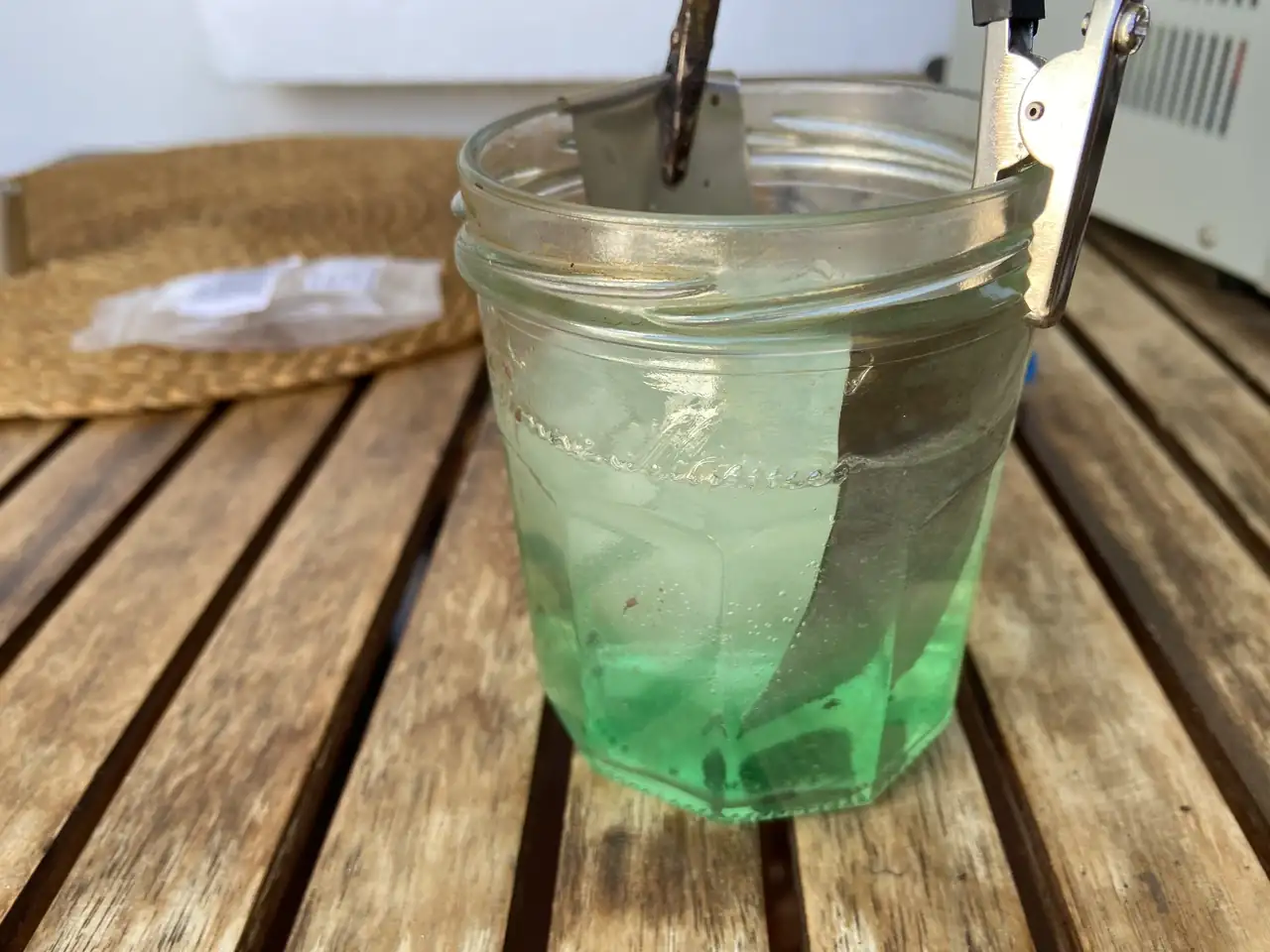

he preparado una tira de níquel en forma circular para que abarque toda la forma del recipiente y esto al polo positivo y en el polo negativo pues ya pongo la pieza del reloj bien limpia con alcohol IPA.
Como veis, estoy usando el electroLito que conseguí anteriormente, solo hay que conectar una pieza de níquel al polo negativo y otra al positivo y dejar que actúe una hora o así
Y después de un minuto, ya estoy bastante contento con los resultados, lo dejé y luego otros 40 segundos para asegurar.

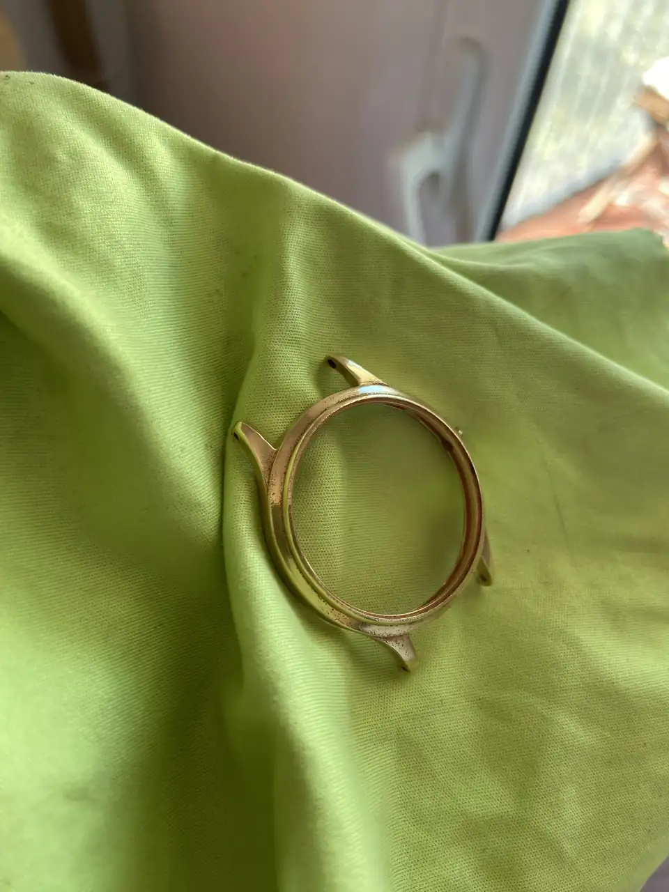

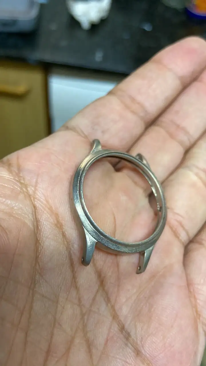

Antes
Despues
Ver el archivos adjunto 2923915
Ver el archivos adjunto 2923916
Ver el archivos adjunto 2923917
Ver el archivos adjunto 2923920
Antes
Ver el archivos adjunto 2923922
Despues
Ver el archivos adjunto 2923921
