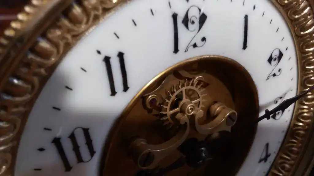

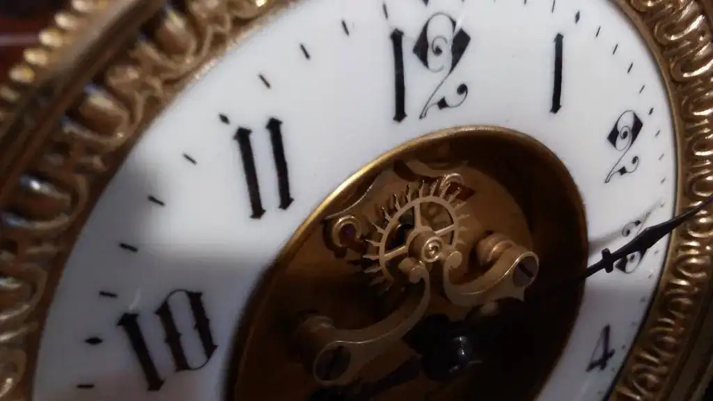

Muchas gracias por vuestras respuestas. Había usado agua, amoniaco y Kh7; y el resultado parece bueno. Desconocía lo que me comenta josebakf, de que el Kh7 suelta los rubíes de los relojes y lo tendré en cuenta. En mi caso es para la limpieza de relojería gruesa y no tienen, a no ser que lleven volante en vez de péndulo. Pero si me ha pasado con un París con escape visto, que tenía tanta suciedad que las paletas del ancora estaban negras y pensé que eran metálicas, metí la pieza en el ultrasonidos, cuando la saqué las paletas eran de color rojo translúcido y en el fondo de la cubeta quedaban restos desechos rosados que luego vi que se habían soltado de la parte trasera de la pieza, supongo que sería el pegamento usado para pegar esas piezas que por lo menos simulan a los rubíes. Me fijé bien y las piezas no se movían, aun así le eche por atrás una gota de pegamento para fijarlas, de momento el reloj está funcionando bien.
julio esos rubies estan pegados con escamas de goma laca fundidas con calor, son como de color miel, hay que tener cuidado que se despegan con facilidad y luego hay que tener encuenta su posición para ponerlos...saludos
