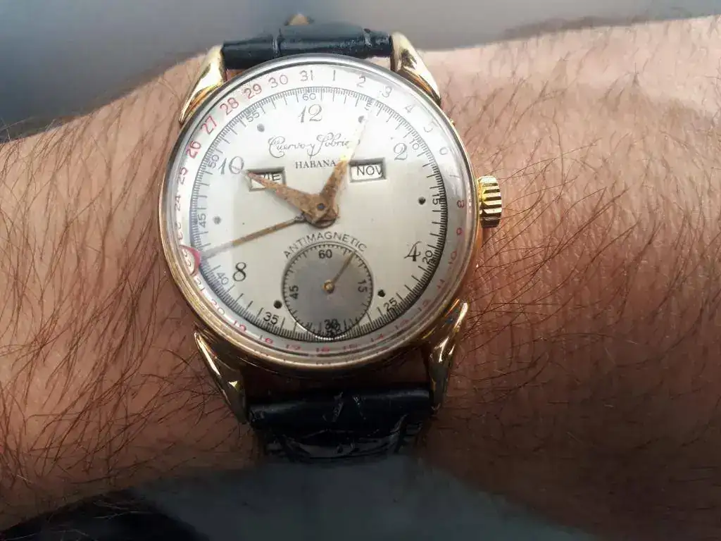

Buenos días.
Hace un tiempo conseguí este reloj Cuervo y sobrinos con calendario. De momento funciona bien, con precisión, y quería preguntarles qué les parece: si me pueden dar más indicaciones del modelo, si la maquinaria es fiable y demás. Ya se que no hay muy buena valoraciones de los relojes de Cuervo y sobrinos en el foro jeje. Un saludo

Está todo un poco “descentrao”, ¿no?
Si eso mismo pensé al verlo la verdad que me da la impresión que es un reloj para gente muy concreta porque con esos números en rojo, y esa forma de distribución dentro es raro.

Una pieza muy bonita, yo lo único descentrado que veo es día de la semana y mes, los números rojos es para la fecha y está bien que los diferencien en rojo, a demás le queda muy bonito, no soy experto pero la aguja que marca los días parece soldada, quizás se partió, pero a mí me parece una pieza encantadora, pero si te parece todo descentrado te doy mi dirección y lo mando a reciclaje.;-)

Siento ser aguafiestas, pero tiene bastante mala pinta.
Un porcentaje muy elevado de relojes que lucen CyS en su esfera suelen ser falsos, y en Vintages se ha hablado mucho de eso: parece que esas esferas se estampaban en Argentina para luego vender los relojes en Cuba alegando herencias, hallazgos y cualquier otra ocurrencia que pudiera convencer (o directamente engañar) al turista incauto.
En este caso, además de esa re-estampación fraudulenta parecería que el artífice era torpe: el rehaut o escala de minutos literalmente pisa las indicaciones de la segundera, donde se ven -descentrados- dos números 30 a las seis, algo que se supone no haría ningún fabricante de esferas digno de ese nombre. Los puntos más hacia el centro que coinciden con cada 5 minutos (5, 15, 25, etc) parecerían -mal- pintados con rotulador o pincel. En cualquier caso una chapuza.
Otra: los discos de día de la semana y mes parecen descentrados hacia la derecha, especialmente el de mes, que pierde parte de la V, por no hablar de que están movidos siendo las diez, cuando ni siquiera debería haber comenzado el cambio de fecha y mucho menos de mes.
Por último, la manecilla de la fecha (la que termina en la media luna roja) parece soldada hacia su centro, lo que podría indicar que se ha cortado-adaptado para que encaje en esa esfera.

Buena pinta no tiene no...😳 lo de la pequeña segundera es una chapuza, y el dial parece remachado por eso se descentra....

Tampoco quiero ser aguafiestas, pero ese pointer date está hecho a piezas...Coincido plenamente con Antón.
Me parece igual de auténtico que una moneda de 6 euros. Una lástima, compañero porque los auténticos son una pequeña obra de arte

Es para cabrearse si te lo han vendido como original, no lo dudo, pero eso ya no tiene arreglo. El reloj, al margen de lo que comenta muy certeramente Goldof, es bonito así que ponlo y disfrútalo que tampoco quien lo mire llevará en cada ojo anteojo de relojero.

Con los Cuervo y Sobrinos de época hay que ir con mucho tiento y no basta. Yo no me atrevería a comprar uno sin un certificado de autentificación. Le recomiendo a quien desee adquirir uno antes se pase por el subforo vintage y lea la información que describimos allí.

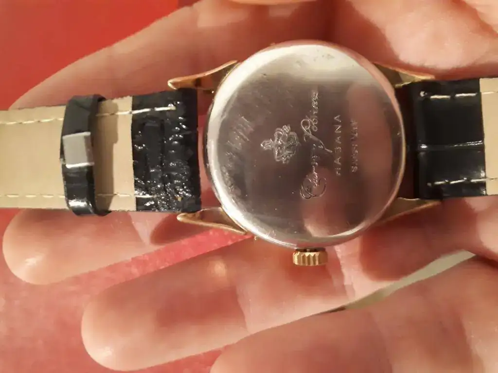

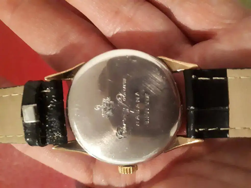

Les paso un par de fotos más para que las vean y opinen.
Si al final es falso, como apuntan varios elementos, pues servirá para aprender. Es una lástima porque es bonito, robusto y a primera vista parece bueno. El precio, aunque no fuera muy caro tampoco hace pensar que fuera falso.
Gracias
Fotos
    24,6 KB · Visitas: 102
    24 KB · Visitas: 111

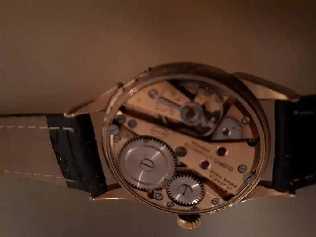

Maquinaria
    16,8 KB · Visitas: 110
