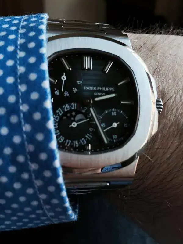

Pues no sabía si lanzar esta consulta o dejarlo correr: veréis, tengo un 5712, del cual estoy todo lo satisfecho que cabe imaginar... Aquí cuelgo una foto del hilo de del domingo pasado
La cuestión es que no sé cómo "graduar" la fuerza rosca de la corona: si la aprieto un poco (pero un poco nada más), al rato no hay quien la mueva....literalmente me es casi imposible desenroscarla para poner el reloj en hora o lo que sea. Lógicamente si la dejo suelta, pues casi peor....pregunta, ¿os pasa a vosotros?¿es un defecto del reloj o es que es así y son lentejas?
Ver el archivos adjunto 295525
