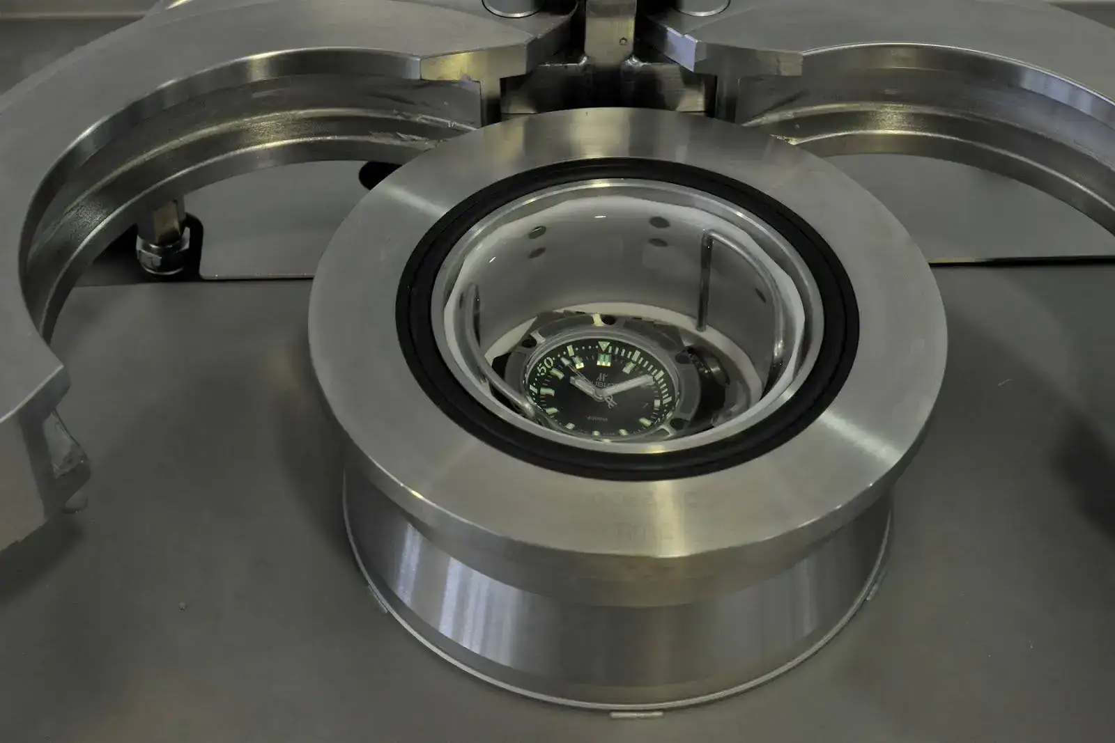

Esta bien compi pero le falta tiempo, es lo que comentaba.EL segundo (el primero no distingo a verlo) a estado 45 minutos al 25%, empieza aproximadamente a las 14:40 y a intervalos de 5 minutos llega a las 15:25 mas o menos.
La 6425 exige dos horas así, mas otra hora más a 0,3 bar menos, en total son tres horas.
Insisto, esta muy bien :clap: y pocos hacen eso...pero no es iso 6425.

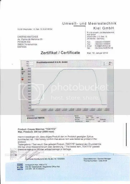

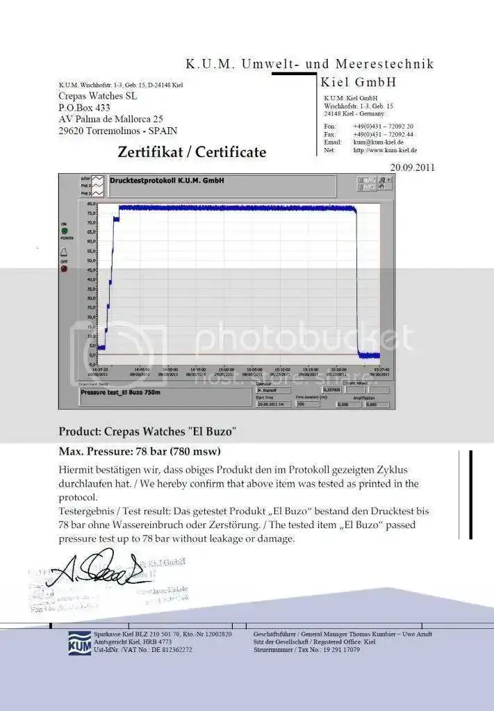

Respecto al certificado que ponéis de ejemplo no veo ningún sello de TUV (viene a ser la UNE española) ni ningún nº de registro de empresa certificada ISO9000 o ISO17025 por lo que para mi están tan capacitados para emitir un certificado como yo (o Crepas).
Personalmente he trabajado muchos años emitiendo certificados de calibración a empresas (muchas de ellas multinacionales) y nuestra empresa no estaba certificada ISO9000 ni nada, pero cualquier persona del Dpto de aseguramiento de calidad que nos visitaba daba su conformidad, puesto que cumplíamos con toda la normativa.
