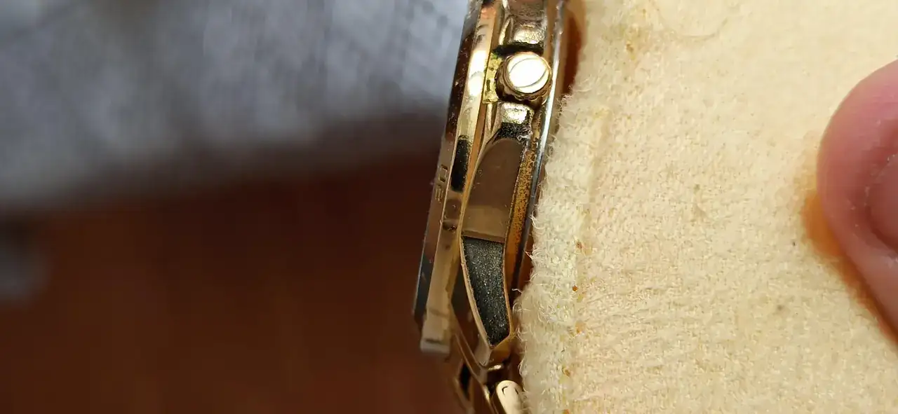

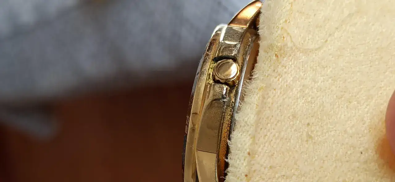

No es que sea un reloj especialmente caro, pero tiene valor sentimental, y lo he estado llevando todo el verano y hoy me he dado cuenta que le han salido estas "cosas" cerca de la corona. Como si se estuviese "pelando"
No lo voy a reparar ni tengo pensado hacer nada con él, como ya he dicho me lo quedo tal como está, pero por simple curiosidad quiero saber qué es esto. Había pensado que podía ser óxido del sudor veraniego de la muñeca o algo pero la tapa de la caja pone stainless steel. Y además estos defectos solo están en esta parte, donde está la corona, en la otra no. No sé...
(ampliad las fotos si no lo véis bien)

el sudor a atacado al chapado, es normal
Ya lo dice bien Trapazza, el acido del sudor esta pelando el baño.

Entonces, siendo así, como te dicen el problema es que se ha corroído el baño que lleva la caja con el sudor.

La caja de los relojes que no son de acero, son de metal, cromado en el caso del acabado plateado y chapado en oro. Los chapados tienen diferentes calidad, chapados en 3 micras aceptable y en 5 micras ya son chapados buenos. Pero hoy en día bajando la calidad incluso los hay que ni se les puede considerar chapado, ya van sólo flaseados, del tipo que venden por ejemplo en las tiendas Parfois, chatarra pura, vamos.
Otra cuestión a tener en cuenta es el pH de cada uno. Hay personas que literalmente se comen el chapadi y el metal detrás. Si encima lo sometemos a los sudores del verano..blanco y en botella. Nada que hacer ni el SAT ni el garantia. Y menos si cabe, con Casio.
