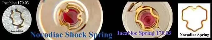

Hola. En el caso de mi Aquaracer 500M, a no ser que Tag Heuer compre el acabado "elaboré" y luego modifique componentes para darle otra apariencia (o darle mas calidad), creo que monta un Sellita Top.
Bueno, mirando un poco los sistemas anti-choque y basándome en las especificaciones de Sellita:
- Los acabados Standard y Special (Elaboré) llevan anti-choque "NOVODIAC"
- Los acabados Premium (Top) y COSC, llevan anti-choque "INCABLOC"
He estado mirando los 2 sistemas anti-choque y son estos:
Comparándolos con el que lleva mi reloj (se puede ver a través del fondo visto), el Aquaracer 500M lleva "INCABLOC".
Eso significa que, dado que no es COSC, debe ser por c*j*n*s, el Premium (Top).
¿Me equivoco?
