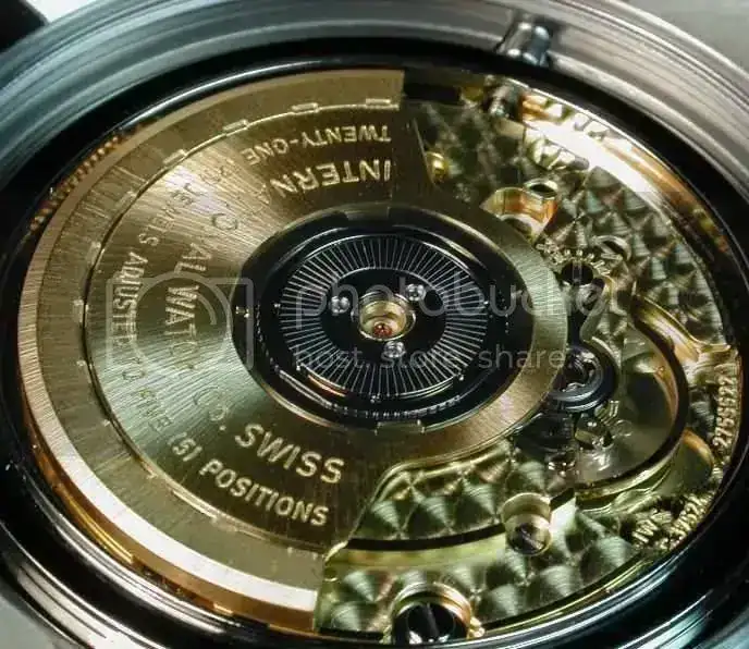

Esta muy bien , aparte de tener el ancora fina de cronometro, ahora viene una pregunta en los IWC cual es cosc, el Aquatimer, o Ingineer::Dbt::
Ninguno de ellos.
IWC se jacta de superar en sus controles de calidad/precisión los parámetros establecidos por COSC, realizando máquinas en la teoría más ajustadas, más exclusivas en cuanto a componentes (determinadas piezas son propias) y además hiperdecorado.
Pero... ¿No pretenderás equiparar un 2824 elaborée a un IWC 30110?
    50,8 KB · Visitas: 42
Ninguno de ellos.

Creo que no me has entendido, no digo que sea buena o mala , la pregunta es cual de los 2 son cosc aquatimer o Ingineer
    50,8 KB · Visitas: 46

"NINGUNO DE ELLOS" significa en este caso NI el Aquatimer NI el Ingenieur. Y la razón la he explicado a continuación.
Siento el malentendido.
