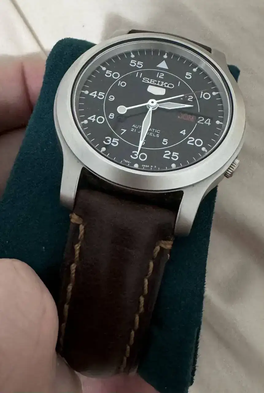

Hace unos 4 años compré por ebay un SNK809. Buscaba un automático barato y menor de 40 mm para iniciarme, y este me pareció buena opción por 90 euros.
Estuvo funcionando bien durante un par de años hasta que comenzó a ir rápido (creo que coincidió con una caída de la mesilla de noche). Lo llevé a un relojero del barrio que supuestamente le hizo una "limpieza", pero siguió andando igual 🥲 Como no me apetecía reclamar, compré un juego barato de herramientas de AliExpress y viendo vídeos de Youtube y con la app de Watch Accuracy Meter me animé a ajustarlo yo (al haber costado lo que costó, no me importaba arriesgarme). Hubo suerte y estuvo funcionando bien otro año aproximadamente.
Tras lo que debió ser otra caída de la mesilla de noche (tengo que ponerle remedio a este tipo de accidentes 😄) comenzó a ir lento, y además el ruido del mecanismo es distinto al habitual (de hecho, la app ya no puede detectar el ritmo al que va). Lo volví a intentar ajustar pero no cambió nada, así que creo que no tiene sentido seguir intentándolo en casa...
La cuestión es, ¿tiene sentido llevarlo a algún sitio (con buenas referencias a ser posible) a que le echen un vistazo? Me da miedo que, siendo tan barato, el precio de la reparación sea mayor al coste de un reloj similar nuevo, aunque parece que los precios han ido subiendo estos últimos años... ¿Qué opináis?

Añadida, gracias por avisar :D

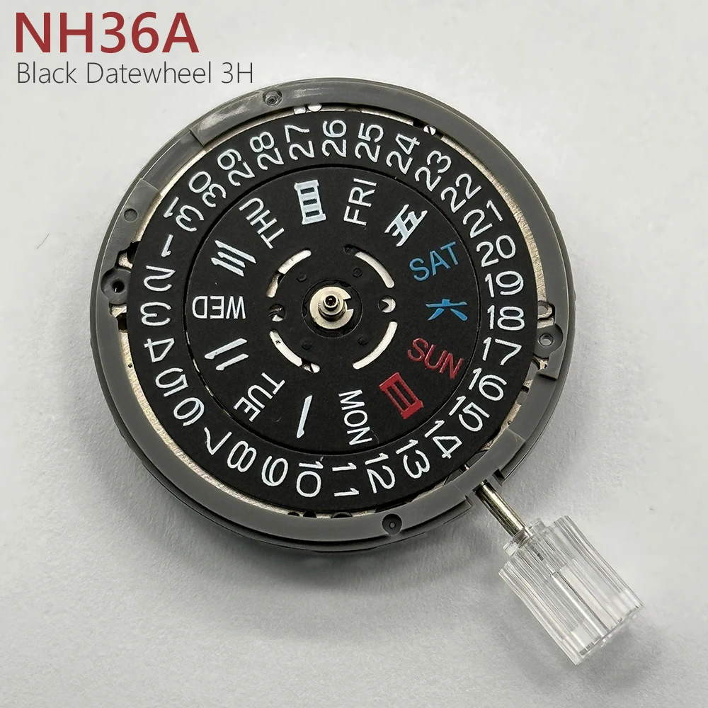

No lo lleves a arreglar, ya tienes la herramienta. Compra uno de estos:
Te ves uno tutoriales de Youtube y se lo pones tu. No tiene mucho misterio. Eso si, no es plug&play total. Los 7S llevan una bata negra que tiene dimensiones ligeramente distintas a la gris con la que vienen los 4R/NH. También hay tutoriales para hacer el cambio. Y si quieres poder hacer uso de la parada de segundero, tendrás que pillar una corona y cortar la tija que viene con el NH.
Un relojero dudo que te haga esto salvo que tengas confi con él. Querrá reparar o reemplazar el movimiento por otro igual y los 7S están carísimos además de imposibles de conseguir.

Bien, me animaré a intentar el cambio. Lo veo un poco arriesgado para un novato, pero por 30 euros merece la pena. Si no necesito la parada de segundero, ¿necesito también una nueva tija y corona o puedo usar la del SNK809? ¿Y para la carga manual?

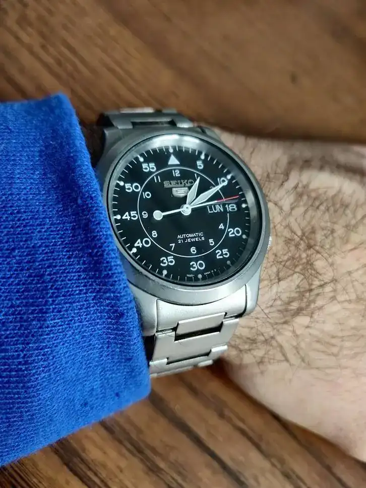

Estamos un poco en las mismas. Tengo el mismo "military" que tú, y desde hace un año o así, me va mal. En mi caso no es por la desviación de tiempo, es por la reserva de marcha. Por mucho que lleve el reloj puesto todo el día y lo menee para cargarlo, sobrepasa ligeramente las 20 horas y se para. A mí no se me ha caído ni nada, directamente ha de ser fallo del mecanismo. Pensé que sería la masa oscilante, que estuviese algo suelta. Pero después de meterle mano, no, sigue igual.
Si te aventuras a hacer el cambio de mecanismo, estaré atento… porque es algo que yo también tengo en mente (cuando tenga tiempo libre).

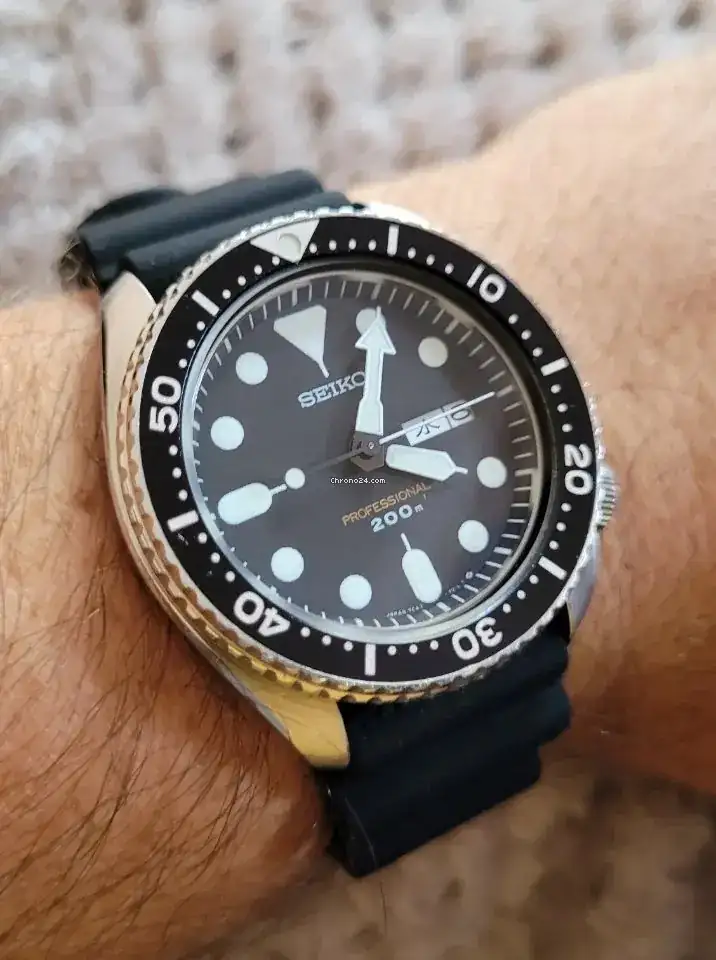

Hace unas semanas cambié el movimiento de un Seiko Atlas 7S36 por un NH36 y la tija no encajaba, no hubo manera.

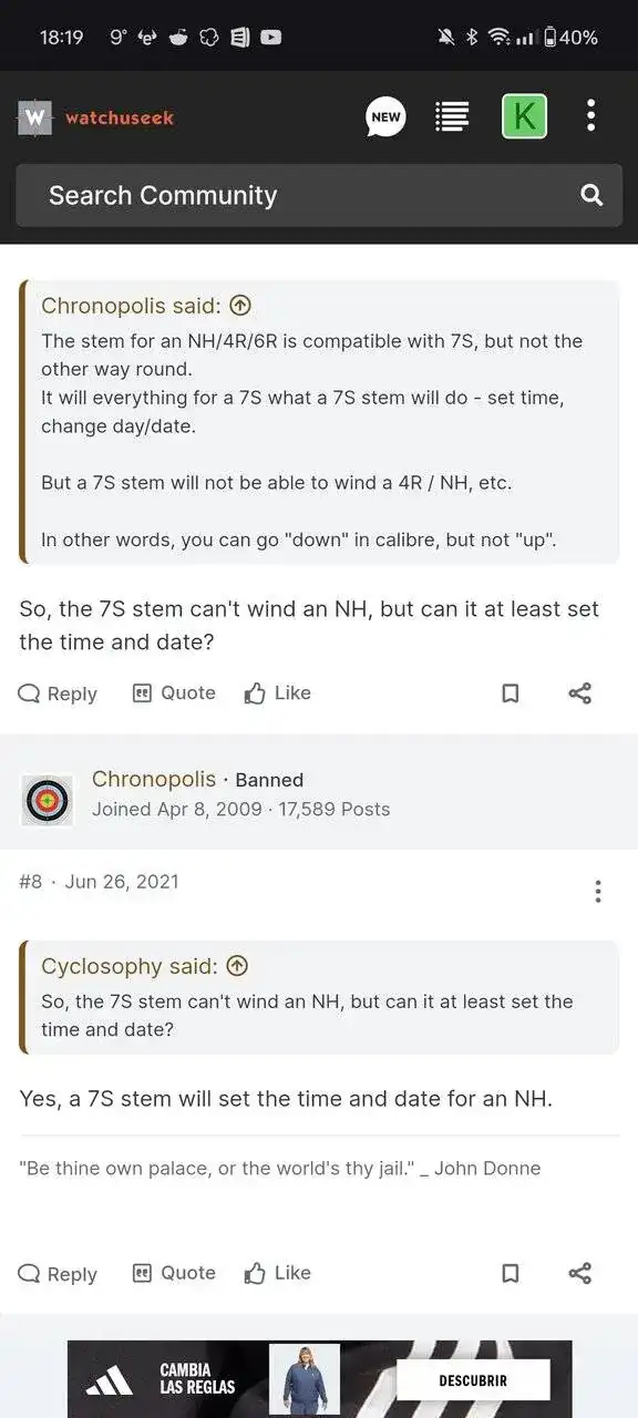

Interesante... Yo lo que tenía entendido era esto:

Eso había leído yo, que la tija podría cambiar fecha/hora pero no accionaría el remonte manual, ojo que hablo desde el total desconocimiento del funcionamiento relojeril :pardon:, pero ya te digo que al final no hubo manera de que la tija encajase en el NH36 no sé si por corta o por la forma. Al final tuve que cambiar la caja del Atlas por una compatible SKX007 donde la corona acepta la tija del movimiento nuevo.
